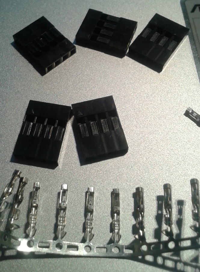

Ich bin gerade beim Katalogisieren meiner Bauteile und hebe ein paar
Teile gefunden die ich nicht identifizieren kann:

- Stecker wie im Bild. Wie nennt man die?
Vielen Dank.
Buchsenleisten mit Buchsenkontakten (z. Crimpen) für Stiftleisten
https://www.buerklin.com/default.asp?event=ShowPHNode%28SE,vt,24331%29&context=SE:buchsenleiste%20crimp&l=d&jump=PHNode_SE_vt_24331&ch=70856
