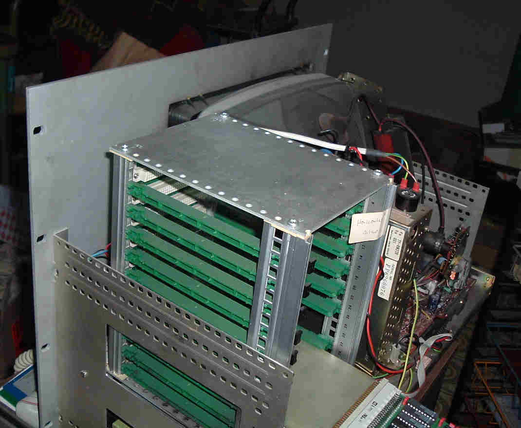

Da ich zur Zeit eine Schalttafel für meinen Wohnwagen baue, suche ich
dazu ein Gehäuse, welches man "Unterputz" verbauen kann.
Das heißt, dass das umlaufende Frontpanel größer sein soll als das
dahinter liegende Gehäuse, in dem sich die Elektronik befindet.
Das Frontpanel muss natürlich deshalb größer sein, da sonst das Ganze
durch das Loch durchfällt.
Ich weiß leider nicht, wie man solche Gehäuse nennt, aber sie erinnern
mich an Rackeinschübe.
Wichtig wäre noch, dass man die Frontplatte abnehmen kann, da deren
Oberflächenbeschriftung gefräst werden soll.
Könnt ihr mir helfen?
Danke!

Das ist nicht so einfach: bei der von dir beschriebenen Gehäuseform wird
die Frontplatte seitlich festgeschraubt, und der Rest der Mechanik hängt
an der Frontplatte, siehe Bild.
Du könntest höchstens einen Baugruppenträger nehmen, der hat zur
Befestigung nur 2 "Ohren" an der Seite, und dazu eine Teilfrontplatte
voller Breite. Das findest du alles im Schroff-Katalog, aber
wahrscheinlich ist die professionelle 19-Zoll-Technik eh zu teuer.
Gruss Reinhard

von Reinhard Kern (Gast)
entscheidend ist das "hinten dran" - wie tief und was wird dort
montiert. Das sucht man sich zweckmässigerweise aus Standardbauteilen
wie Seitenbleche (siehe mein Bild) und Profilschienen zusammen. Die
Frontplatte dazu ist zunächst mal einfach eine Aluplatte mit 4 Löchern
aussen und 4 Löchern zum Anschrauben der übrigen Mechanik. So gibts die
als 19-Zoll-Teile, aber man kann sich auch jedes andere Mass zuschneiden
lassen aus geeignetem Alu (nicht weich) von 3..5 mm Stärke.
Komplett fertig gibt es sowas nicht. Der Einschub im Bild besteht als
Grundlage aus der 19-Zoll-Frontplatte, 2 Seitenblechen und einer
Chassisplatte aus dem Schroff-Programm, dazu 2 Profilschienen von Vero.
Gruss Reinhard
