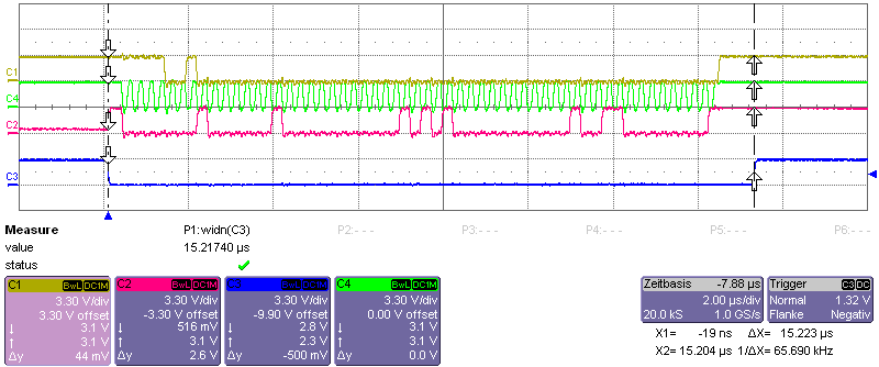

bin gerade am verzweifeln, weil ich das Verhalten ueberhaupt nicht
verstehe:
Ich habe einen ATxmega384C3 und an diesem einen ADXL312
Beschleunigungssensor angeschlossen. Fuer die Kommunikation verwende ich
den USARTC0 als Master SPI, sende dem ADXL ein Befehlsbyte und empfange
dann 3 16-bit Werte (X, Y, Z Beschleunigung).
Das Ganze kommt dann in einen Buffer und der CRC wird berechnet usw.
(s. mspi-bug.c)
Mein absolut obskures Problem ist:

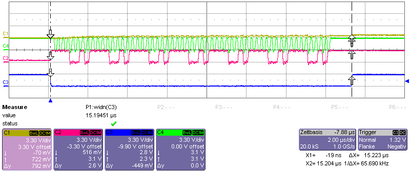

Deaktiviere ich den UART, setze die gleiche Konfiguration wie vorher und
starte ihn neu, dann geht der MOSI Pin nicht mehr?!
ok.png: Version mit "#if 0"; hier funktioniert es.
fail.png: Version mit "#if 1"; hier streikt MOSI (floatet irgendwie) und
der ADXL sendet dann natuerlich Mist...
(Signale: 1.MOSI, 2.SCK, 3.MISO, 4./CS)
Ich bin da gerade irgendwie ratlos... schon weil die Konfiguration ja
ueberhaupt nicht geaendert wird (der Code zwischen dem RXEN/TXEN toggle
ist copy & paste aus meiner init() und funktioniert dort)

Gast #3480725
@Knut Ballhause:
Danke, das hat funktioniert!
Ist das ein generelles Verhalten (bei allen Transceivern), oder nur
bei U(S)ART in MSPI?
Steht diese Information irgendwo im Datenblatt?

Gast #3480755
FYI: Das Datenblatt sagt im USART Abschnitt:
*21.6.2 Disabling the Transmitter*
A disabling of the transmitter will not become effective until ongoing
and pending transmissions are completed; i.e., when the transmit shift
register and transmit buffer register do not contain data to be
transmitted. When the transmitter is disabled, it will no longer
override the TxDn pin, and the pin direction is set as input
automatically by hardware, even if it was configured as output by the
user.
