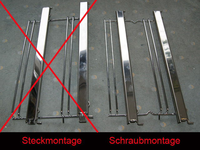

Nun habe ich aber noch ein Problem mit der Teleskopauszugschiene ( da
liegt das Backblech drauf ). Diese verklemmt immer, so das ich Ersatz
brauche. Leider finde ich immer nur das Backblech als Ersatzteil oder
die Heizspirale.
Wer weiß wo ich die passende Teleskopauszugschiene herbekomme ?

Leider ist dies ein schwieriges Unterfangen. Die Schienen selber sind
von Accuride. Das System ( 3-Fach mit Schraubanschluß ) wurde wohl
überwiegend in Privileg Backöfen verbaut worden zu sein und scheint
nun nicht mehr hergestellt zu werden.
Ob die 2-Fachvariante zum Schrauben passt weiß ich noch nicht, aber auch
diese scheinen nicht mehr hergestellt zu werden. Das vermute ich, da
dieser Teleskopauzug für den Backofen hier mal verkauft wurde und die
Fotos auch hiervon stammen :
http://dasinsolvenzhaus.de/
Wegstaben Verbuchsler schrieb:
> - entweder verschmutzt/Kugellager? (dann ausbauen und reinigen)
> - oder mechanisches generelles Problem (dann wird vielleicht eine neue
> Schiene auch nicht helfen)
> wg. Fehlercodes:
> wg. Erstzteile:
> evtl. kompatibel
> AEG, Zanussi, Zanker, Electrolux, Quelle, Alno, Juno.
Ich hatte es schon mal genauer unter die Lupe genommen. Es ist einfach
verschlissen und zwar das Lochband, wo die Kugeln drin laufen sind
ausgearbeitet.
Bernd_Stein

Rufus Τ. Firefly schrieb:
> Oder sind die Dinger etwa an die Drähte des Halters
> geschweißt?
Genau so ist es - angeschweißt.

Auf der Seite von Electrolux habe ich bisher nicht gefunden wonach ich
suche, da bei den " Grill, seitlich, links " bzw. rechts keine Bilder
vorhanden sind, will ich da auch keine Risiko eingehen, da ich ja weiß
das es zum einen 2-Fach und 3-Fach Teleskopauszüge gibt und diese auch
noch unterteilt sind in Steckbar und Schraubbar.
Und überhaupt für die Preise ( zusammen 242,48 Euro ) kriege ich ja fast
schon einen neuen Backofen. Habe mit meiner Produktnummer gesucht,
die oben links neben der Modelbezeichnung steht.
