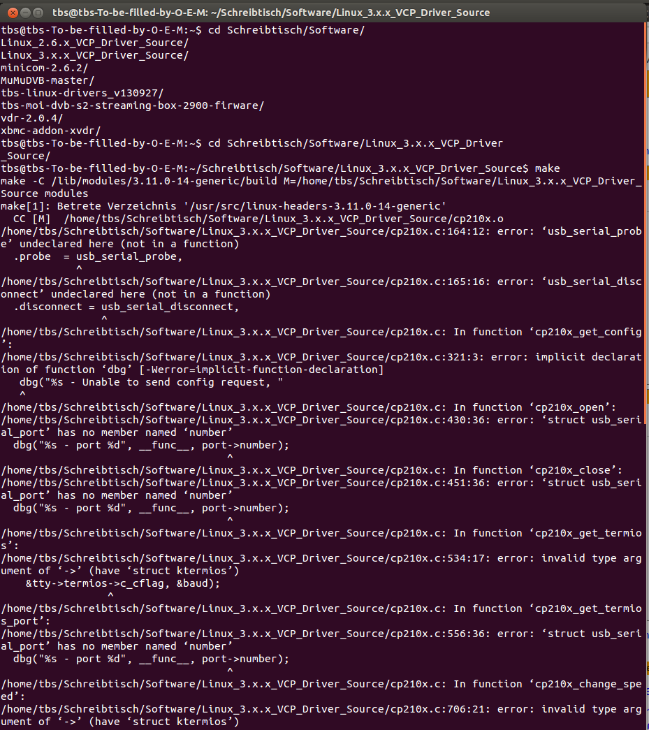

Ich bin Anfänger in Linux und kann den Treiber vom "cp2102 usb to uart
bridge controller" unter Ubuntu irgendwie nicht installieren.
Ich habe bei silabs den Treiber downloaded, und ins Verzeichnis habe ich
dann den Befehl "make" eingegeben, sowie es im Release Notes steht. Es
führt aber zu Fehlermeldungen. Es sieht so aus, als ob es Fehler im Code
cp210x.c gibt.
Wie soll ich vorgehen?
Danke
Christian

Guy Ngamy schrieb:
> Es führt aber zu Fehlermeldungen.
Das kann vorkommen.
> Es sieht so aus, als ob es Fehler im Code cp210x.c gibt.
Das ist eher unwahrscheinlich, sondern das wird an von Dir bzw. Deinem
System nicht erfüllten Randbedingungen liegen.
Um das herauszufinden, müsste man sich die Fehlermeldungen ansehen --
interessant sind bei Fehlermeldungen von C- bzw. C++-Compilern immer nur
die ersten paar, der Rest besteht häufig aus Folgefehlern.
Persönliche Seite
Kann man unter Linux nicht solche Ausgaben auch in eine Datei umlenken?
Hier liegt der Verdacht nahe, daß eine falsche, also nicht zum
Quelltext passende Headerdatei verwendet wird.
Sieh Dir halt mal den ersten Fehler an und durchsuche zum Treiber
gehörenden Dateien nach diesem Namen; irgendwo sollte der schon
auftauchen. Und dann versuche herauszufinden, was anstelle der
Headerdatei verwendet wird, in der diese Funktion deklariert wird.
