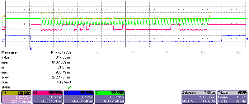

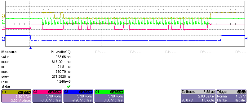

ein weiteres Problem mit dem ATxmega384C3 U(S)ART (im Master SPI Mode
betrieben):
Das DATA Register wird immer zur gleichen Zeit beschrieben, aber die
eigentliche Uebertragung findet manchmal frueher, manchmal spaeter
statt.
Ist das normal?
Um eine Synchronisation zu erzwingen, habe ich ihn neu gestartet und die
Konfiguration aktualisiert. Aber obwohl der Programmfluss zu Beginn
absolut linear ist und das DATA Register immer zur selben Zeit
beschrieben wird, schwankt die Zeit bis zum Beginn der Uebertragung.
o delay26.png: 848ns
o delay27.png: 974ns
Gemessen wurde die Laenge des ersten Pulses an MISO (hat sich angeboten,
da der zum /CS passt)
C1: MOSI, C4: SCK, C2: MISO, C3: /CS
Mit welchem Parameter synchronisiert sich der UART/MSPI?
Prescaler/dem counter darunter, Enable/Disable (offensichtlich nicht),
EDIT:
Hier noch der Anfang der Funktion:
void task_read_adxl(void)
  ADXL_CS_PORT.OUTCLR = ADXL_CS_bm;
  AUXBUS_UART_MSPI.CTRLB &= ~(USART_RXEN_bm | USART_TXEN_bm);
  AUXBUS_PORT.DIRSET = AUXBUS_MOSI_bm;
  AUXBUS_PORT.AUXBUS_SCK_PINCTRL = AUXBUS_ADXL312_SCK_PINCTRL;
  AUXBUS_UART_MSPI.CTRLC = USART_CMODE_MSPI_gc | AUXBUS_ADXL312_UCPHA;
  AUXBUS_UART_MSPI.BAUDCTRLA = AUXBUS_ADXL312_BAUDCTRLA;
  AUXBUS_UART_MSPI.BAUDCTRLB = AUXBUS_ADXL312_BAUDCTRLB;
  AUXBUS_UART_MSPI.CTRLB = USART_RXEN_bm | USART_TXEN_bm;
  AUXBUS_UART_MSPI.DATA = ADXL_READ_bm | ADXL_MULTIBYTE_bm
      | ADXL_DATAX0_addr;
(Firma: TravelRec.) Persönliche Seite #3481042
Wenn neue Daten da sind, die zu übertragen sind, wird mit der nächsten
steigenden SPI-Takt-Flanke (intern) die SPI-Clock gestartet. Wann die
nächste interne Flanke kommt, entscheidet der Baudratenteiler, der von
Fcpu herunterteilt. Da dieser Teiler ständig weiterläuft, kann die
nächste Flanke unmittelbar kommen oder erst nach n Zyklen. Wenn Du immer
eine gleiche Startzeit haben möchtest, setze BSEL zuerst auf 0x000, dann
auf den gewünschten Wert und dann schreibe die Daten in das
DATA-Register. Die Ausgabe erfolgt dann immer genau n-Zyklen nach dem
Schreiben des neuen Wertes nach BSEL. Voraussetzung dafür ist, dass die
Daten geschrieben sind, bevor BSEL abläuft.
