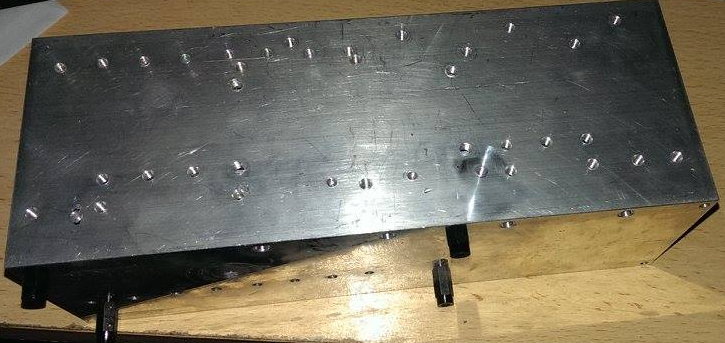

Machen sich Bohrlöcher im Kühlkörper bemerkbar?
OP #3481257
Einen wunderschönen guten Tag ;)
Ich habe vor kurzen einen Fischer Kühlkörper bekommen, siehe Bild,
Wärmewiderstand Rth 0,2 - 0,1 K/W
Nun meine Frage: Wie man sieht, hat der Kühlkörper viele Löcher, machen
diese sich auf die Kühlung bemerkbar?
Gast #3481271
Es ist noch genug "Fleisch" ringsherum zur Wärmeleitung vorhanden.
Entscheidender ist die Einbaurichtung/ -Ort, damit genügend Luft den KK
umspülen kann.

Udo Schmitt schrieb:
> Rufus Τ. Firefly schrieb:
>> Je mehr der Kühlkörper einem Lochblech ähnelt
> An dem gezeigten ist noch 99% der Originalmasse vorhanden.
Was der Aussage von Rufus aber ja nicht widerspricht...
Es ist einfach eine Frage ob man das ganze jetzt von der Theoretischen
oder von der Praktischen Seite her betrachtet:
JA - In der Theorie wirkt sich JEDES einzelne Loch auf die Kühlleistung
aus. Egal wie klein. Wobei es zwei gegenläufige Effekte gibt, erhöhung
des Wärmewiderstands bei Wärmeleitung innerhalb des Blockes (schlecht)
und verringerung des Wärmewiderstandes bei Abgabe der Wärme an die
Umgebungsluft durch mehr Oberfläche (gut)
Praktisch spielt das aber bei Kühlkörpern wie auf dem Foto wohl in
99,99% der Fälle überhaupt keine Rolle da sich der Unterschied in der
resultierenden Endtemperatur erst ettliche Stellen hinter dem Komma
bemerkbar machen wird.
Carsten
Gast #3481332
Die Löcher werden sicher keine Neudimensionierung des Kühlkörpers
erfordern.
Dachte nur gerade, daß die Löcher, wie es aussieht, auch die Oberfläche
vergrößern? Eigentlich nicht schlecht für eine bessere Wärmeabfuhr.
Wenn wir schon beim theoretisieren sind :-) :
Mehr Oberfläche nur wenn der Durchmesser der Löcher nicht deutlich
größer ist als die Dicke des KK an der Stelle (2*pi*r*d) mehr Oberfläche
durch die Bohrungen versus (2*pi*r²) weniger durch die Bohrung
Löcher verursachen mehr Verwirbelungen in der Luftströmung, das ist
a) gut weil dann der Temperaturgradient der Luft an der Grenzschicht
aufgebrochen wird
b) schlecht weil die Strömungsgeschwindigkeit dadurch sinkt
Am Ande bleibt die Antwort von mir oben

OP #3481570
> aufgebrochen wird
Ich danke euch für die Antworten, ich habe es mir ja gedacht, da ich
aber bei dem Labornetzteil, welches ich zur Zeit plane, nix verkehrt
machen möchte bin ich lieber etwas vorsichtiger, da der Kühlkörper schon
einen "Schweitzer Käse" erinnert

Ganz klar: Jein!
Eine Bohrung vergrößert im Grunde genommen die Oberfläche und kann,
abhängig von der Richtung, die Kühlleistung sogar vergrößern.
Aber eine Bohrung verringert den Querschnitt in horizontaler Richtung,
der Hauptwärmeleitrichtung, und kann, wenn es übertrieben wird, sogar
die Wärmeabfuhr verringern. Zumal eine kleine Bohrung, wegen der Reibung
der Luft, die effektive Oberfläche nicht besonders vergrößert.
Wegen der paar von Dir gezeigten Löcher, würde ich mir aber keinen Kopf
machen.
