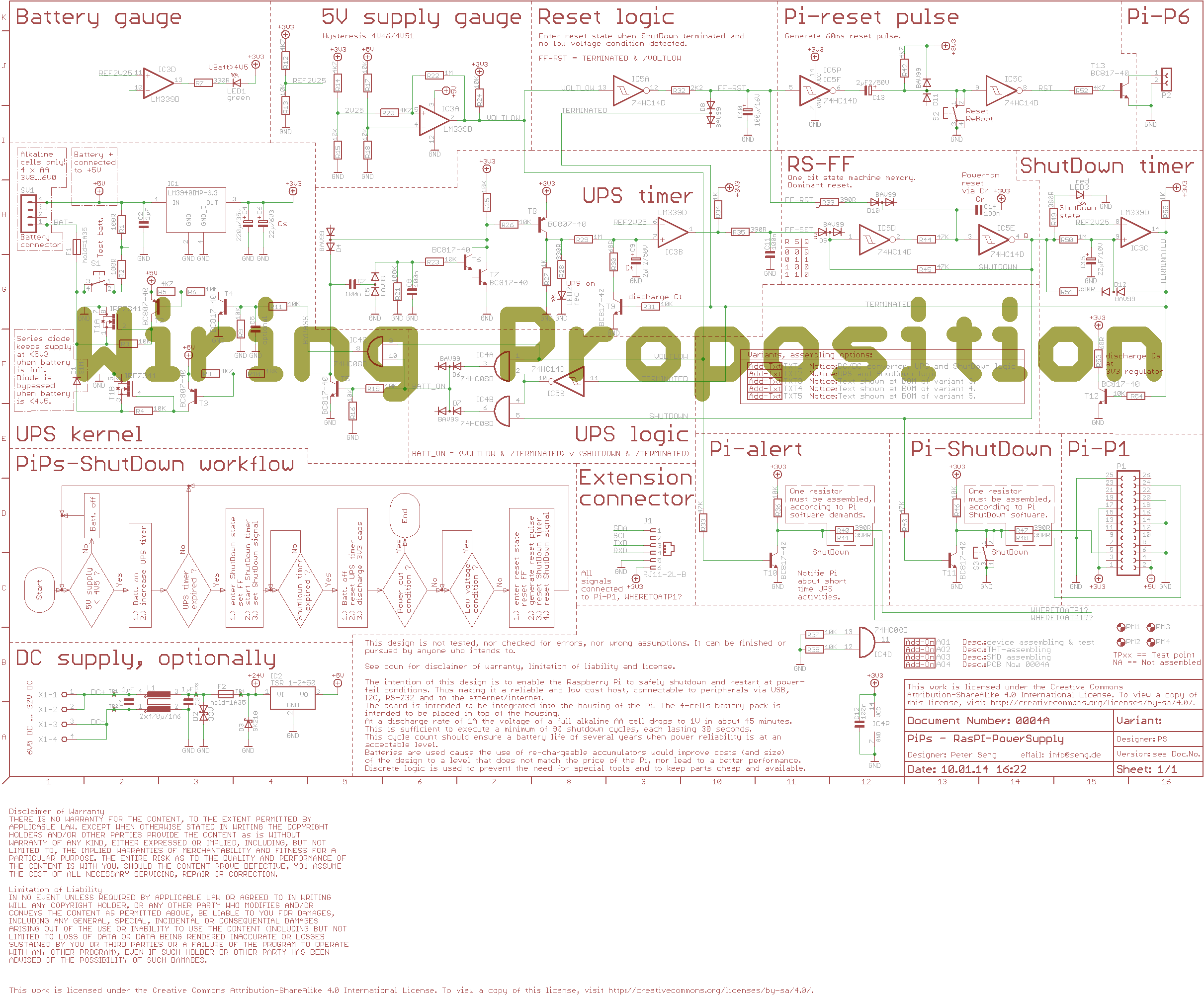

anbei stelle ich einen Schaltungsvorschlag für eine USV mit optionaler
on-Board Stromversorgung für den Raspberry Pi zur freien Verfügung.
Leider komme ich in absehbarer Zeit nicht dazu die Schaltung fertig zu
entwickeln, die Platine zu entflechten und zu debuggen.
Vielleicht kann jemand einige Ideen daraus verwerten oder hat Interesse
das ganze weiter zu verfolgen.
Die Schaltung ist so ausgelegt, dass Sie, für den Pi passend, für
kleines Geld aufbaubar ist. Auf den Einsatz eines Akkus wurde aus Platz-
und Kostengründen verzichtet. 4 AA Batterien sollten bei eimem
einigermaßen zuverlässigen Stromnetz den Betrieb über mehrere Jahre
gewährleisten und ermöglichen > 90 Shutdown Zyklen nach Stromausfall.
Die Leiterplatte sollte in die normalen Pi-Gehäuse integrierbar sein,
der Batteriehalter kann auf das Gehäuse montiert werden. Das ergäbe dann
einen sehr kompakten, preiswerten und zuverlässigen Rechner.
Eckdaten:
- USV mit 4 x AA Alkaline Batterien für > 90 Shutdown Zyklen
- optionale on-board Stromversorgung 6V5..32V DC
- integrierte Shutdown Logik
- integrierte Reset Logik
- Taster für manuellen Shutdown, Reset/ReBoot und Batterie-Check
- Ausgang für Pi-Shutdown
- Pi-Alarmausgang für Registrierung kurzzeitiger Stromausfälle
- Bereitstellung von Stromversorgung, I2C und RS-232 Schnittstellen über
RJ11-Buchse
- Schaltbild und Leiterplatte im Eagle-Format
- Leiterplatte mit Pi-outline bereits angelegt
To Do's:
Die Schaltung wurde in einigen Teilen bereits getestet, als nächstes
sollte das ganze mal entflochten und aufgebaut werden. Dann debugging
und Verheiratung/Anpassung mit der Pi-Shutdown-Software (gibts diverse
im Netz)
Download der Eagle Dateien unter:
http://www.downloads.seng.de/PiPs.zip
So, das wärs von meiner Seite, viel Spaß. Bei Rückfragen bitte eMail,
Adresse steht im Schaltplan.

OP Persönliche Seite #3481345
Weil das ganze für << 10 Euro zu realisieren sein muss, einfach und
pflegeleicht sein soll. Die Kapazität der Batteriezellen reicht für > 90
Shutdowns aus. Also 90 mal sicher herunterfahren und wieder starten in x
Jahren. Und derjenige der mehr Stromausfälle in der Zeit zu verkraften
hat braucht denke ich eh ein anderes Konzept bzw. einen anderen
Versorger.
- ein Akku muss gepflegt und unterhalten werden und kostet viel mehr
Geld
- das ganze soll nicht minutenlang den Rechner am Leben erhalten,
lediglich für ein sicheres Abschalten und den Neustart sorgen
- also Kernfunktionalität bieten, zum einem Preis der zum Pi passt

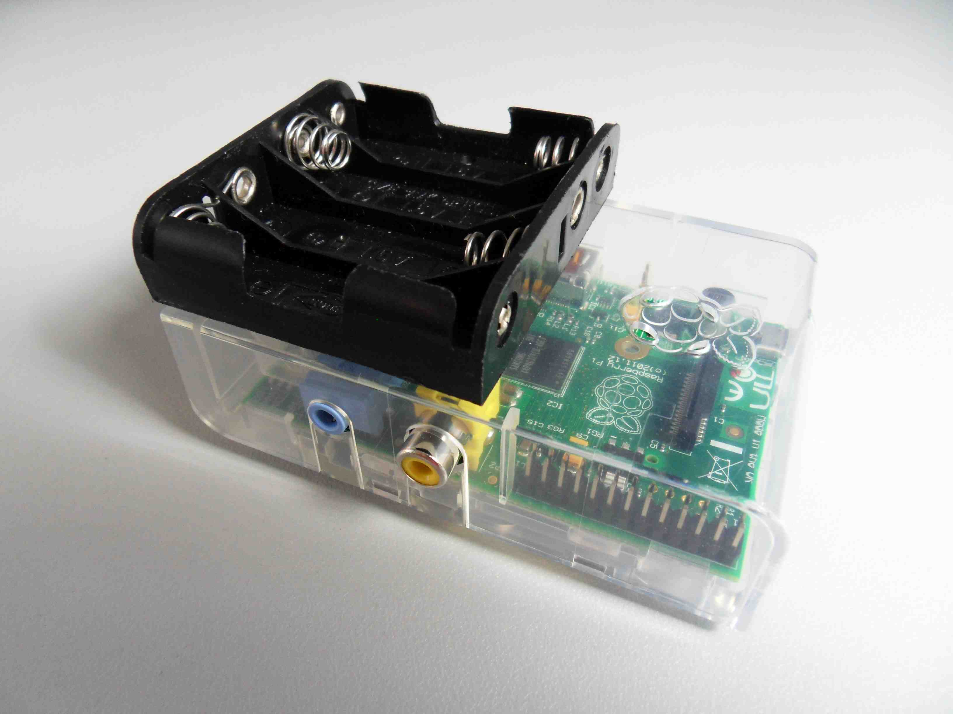

kleiner Bild-Nachtrag zur Veranschaulichung der angestrebten Baugröße
incl. Batterie, Hutschienenklammer und Gehäuse.
Die USV-Leiterplatte würde im Gehäuse Platz finden, es wäre lediglich
die mech. Bearbeitung des Gehäusedeckels für Taster und
Batteriekabeldurchführung (optional Stromversorgungsklemme) notwendig.
