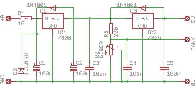

Wenn du mit Picaxe auslesen willst, schau dir den angehängten Vorschlag
an.
Die Linearisierung ist je nach Geber bei ca. 180-600 Ohm, aber das kann
ja jetzt die Picaxe machen.

von Mike (Gast)
Achim K. schrieb:
> Der Tank läuft unten konisch zu, der
> Geber mißt ja allerdings nur linear die Füllhöhe...
Falls die Schaltung wie die von Helge ist, wäre die Anzeige nicht mal
linear zur Füllhöhe
Helge A. schrieb:
Dadurch, dass in der Schaltung die eine Hälfte vom Tankgeberpoti
kurzgeschlossen wird und dann der Arbeitswiderstand R3 als zweite Hälfe
des Spannungsteilers geschaltet wird, ist die Skala der Anzeige bei
hohem Füllstand komprimiert, i.e. nicht linear. Zusammen mit einem
konischen Tank wird das noch viel schlimmer.

von Helge A. (besupreme)
Viele Tankgeber haben eingebaut eine Konstantspannung, die je nach
Bordspannung häufig 4 oder 8V beträgt. Von älteren Modellen (ganz neue
hab ich noch nit in den Fingern gehabt) kenne ich, daß der
Innenwiderstand der Anzeige zwischen 60% und 200% des maximalen
Tankgeber-Widerstands hat.
Mit der Schaltung oben bekommst du eine Spannung von ungefähr 1V - 4,2V
für den Picaxe-ADC. Das hat den Vorteil, daß du Drahtbruch und
Kurzschluß sicher auswerten kannst (readadc10 < 24 oder readadc10 >
1000).
Wenn du die alte Tankuhr ansteuern willst, das ginge mit einer
gesteuerten Stromsenke (Transistor und Widerstand an den DAC). Cooler
wär vielleicht stattdessen eine Liter - Anzeige mit
Siebensegmentanzeigen oder LCD ;)
