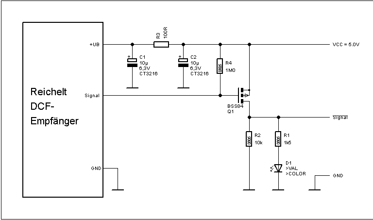

Ich habe hier im Forum diese Verstärkerschaltung für das Reichelt DCF77
Modul gefunden.
Ich wollte die Schaltung aufstecken, dann ist mir aufgefallen dass ich
keine P-Kanal FETs rumliegen habe, nur N-Kanal.
Ich bin nicht so der Elektronikexperte, aber kann man die Schaltung
ändern damit sie auch mit einem N-Kanal läuft?
Schönen Freitag Abend wünsch ich euch!

Ja. N-Kanal FET in Emitterschaltung, Source an GND, R2, R1 und D1 nach
"oben an VCC.

Ok, anders gefragt: wenn ich einfach meinen N-Kanal anstelle des P-Kanal
verwende, klappt das ganze dann?
Wird dann einfach das Signal nicht invertiert? (weil jeweils der andere
Pegel durchgeschaltet wird?
Ich habe einen 2N7000A!
Viele Grüße!

Also im Prinzip einfach Source direkt nach GND und alles was in dem Bild
an Source hängt stattdessen nach VCC (und halt die LED umdrehen),
richtig?

Genial Falk, danke dir, funktioniert :-)
Und meine Software kriegt auch gleich beim ersten Versuch die richtige
Uhrzeit herein!
Aber interessant wie sehr sich Theorie und Praxis unterscheiden.
Bisher hab ich meine SW getestet indem ich mir an einem Prozessorpin ein
DCF77 Signal erzeugt habe und an einem anderen eingelesen. Ums
spannender zu machen hab ich die Low-Zeiten sporadisch um bis zu 15ms
länger oder kürzer gemacht, um meine SW schön zu stressen.
Jetzt in der Praxis hab ich teilweise 0-Bits mit 125ms Lowpegel!
Naja, das kann ja die SW ausbügeln :-)
Eine Frage noch: für was in der Schaltung ist denn der 10k nach Vcc
gedacht?
Ein FET ist doch soweit ich weiß hochohmig am Gate (weil
spannungsgesteuert). Könnte man also das Gate nicht direkt an das Signal
legen?

Trotz Invertierung?
>gedacht?
Ein Pull Up, damit ein sauberer HIGH-Pegel am AVR ankommt. Die LED +
Vorwiderstand kann das nicht, da bleibt ~ 1,5V von VCC die Spannung
"kleben".
Ja.
>legen?
Liegt es doch. R4 ist auch ein Pull-Up, weil einige DCF77 Module einen
Open Drain Ausgang haben.
http://www.mikrocontroller.net/articles/Ausgangsstufen_Logik-ICs#Open_Collector
