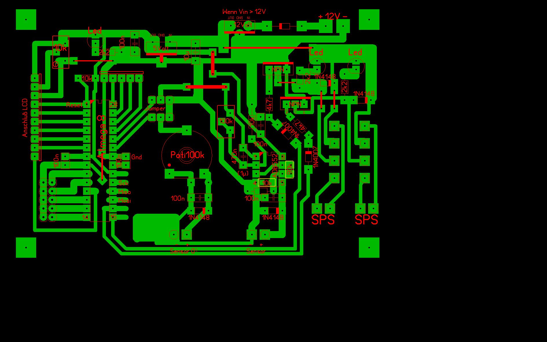

Hallo ,
ich habe eine Schaltung bei der ich ein 0-5Volt Analogsignal auf den
ADC0 von einem ATMega8 anlege . Wie kann ich das Signal in 0-2,5Volt
wandeln . Ich wollte einen Poti als Spannungsteiler nehmen und habe von
2k bis 1Megaohm verschiedene ausprobiert , wenn ich mit einem Multimeter
messe kann ich Spannung sehr gut regeln aber bei dem Anschluß an den A8
habe ich kurz vor dem Anschlag eine kleine Änderung der Meßwertanzeige ,
Linear Fehlanzeige . Wie kann ich die Spannung so ändern das der A8
damit klar kommt ?
Vielen Dank für jede Antwort
Hans
#3481867
die Sample&Hold Stufe benötigt etwas Zeit zum Aufladen deswegen sollte
die Quelle nicht mehr wie 50 kOhm sonst bricht die Spannung bei
Belastung zu stark ein, evtl. hilft ein Kerko vor dem ADC Eingang gegen
Masse, so wird das Messignal nicht so stark belastet wenn die S&H Stufe
sich auflädt
OP #3482646
Hallo ,
hier ist das Platinenlayout , Schaltplan habe ich nur im Kopf aber das
Layout ist selbsterklärend . Der Code ist in Bascom .
Beim anklemmen der Spannungsquelle direkt an den ADC0 klappt es ,
Meßwertanzeige i. O. .
Der Jumper im Meßweg ist zum Messen beim Kalibrieren .
Wennsich das jemand anschaut : Warum muß ich bei Sauerstoff soweit vom "
wegrücken ?
MfG
Hans
#3482696
Ich kenne mich mit Bascom nicht so aus, aber könnte das ein Konflikt
sein:
Mit "Ddrc = &B11000001" setzt Du PC0 (=ADC0) auf Ausgang. Ob die
ADC-Konfiguration das dann richtig stellt bzw. gegenüber der obigen
Einstellung dominant ist? Im Datenblatt habe ich auf die Schnelle nichts
gefunden.
Ich würde es mal mit "Ddrc = &B11000000" ausprobieren.
