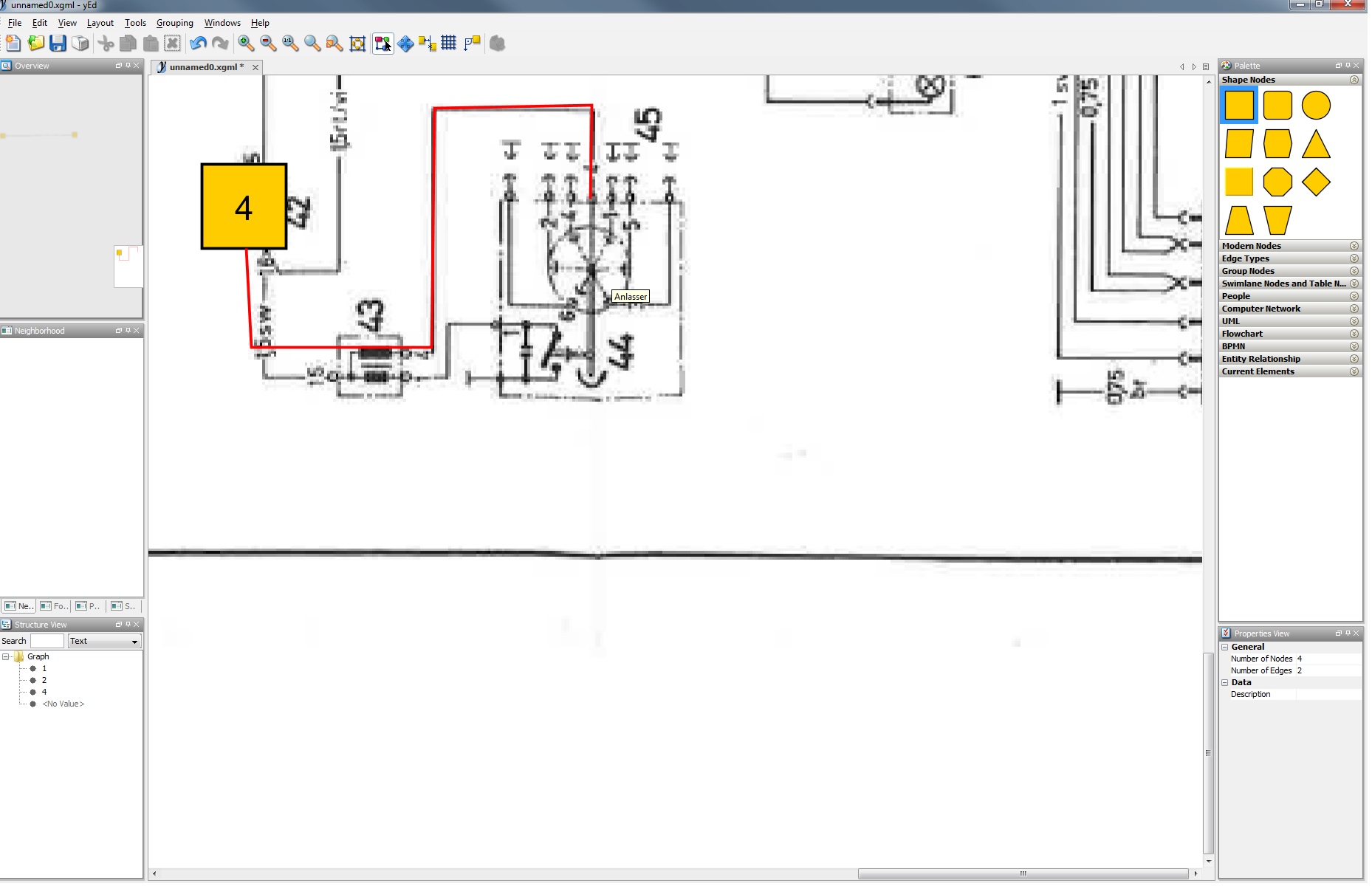

also ich bin schon weiter gekommen.
Das Tool meiner Wahl ist yED.
Mit diesem Tool ist es möglich Farblose kästchen zu zeichnen.
Diese Kästchen können auch verlinkt werden.
Die Pfeile von einem Kästchen zum anderen können sehr dynamisch
gestaltet werden und auch verlinkt werden.
Zusätzlich gibt es den Mouseover Effekt, indem man sowohl beim Kästchen
als auch bei der Leitung durch Mouseover eine Information erhält.
Wenn ich jetzt noch die Leitung bei einem Mouseover farblich verändern
kann (wie es bei einem normalen Link der Fall ist). Wäre mein Problem
gelöst.
Weiß jmd ob das mit Yed geht?!
Der Schaltplan ist natürlich als Background abgelegt!
Im Anhang habe ich auf die Schnelle etwas Probiert.
Das gelbe Kästchen ist das Kästchen wie yED es zeichnet.
Das Schaltsymbol 45 habe ich als Transparentes Kästchen gezeichnet und
dem die Bezeichnung Anlasser gegeben (das ist zwar kein Anlassersymbol,
aber das ist ja nicht das Thema ;) ) und man sieht: Der Mouseovereffekt
klappt und auch die Leitung lässt sich sauber nachfahren
