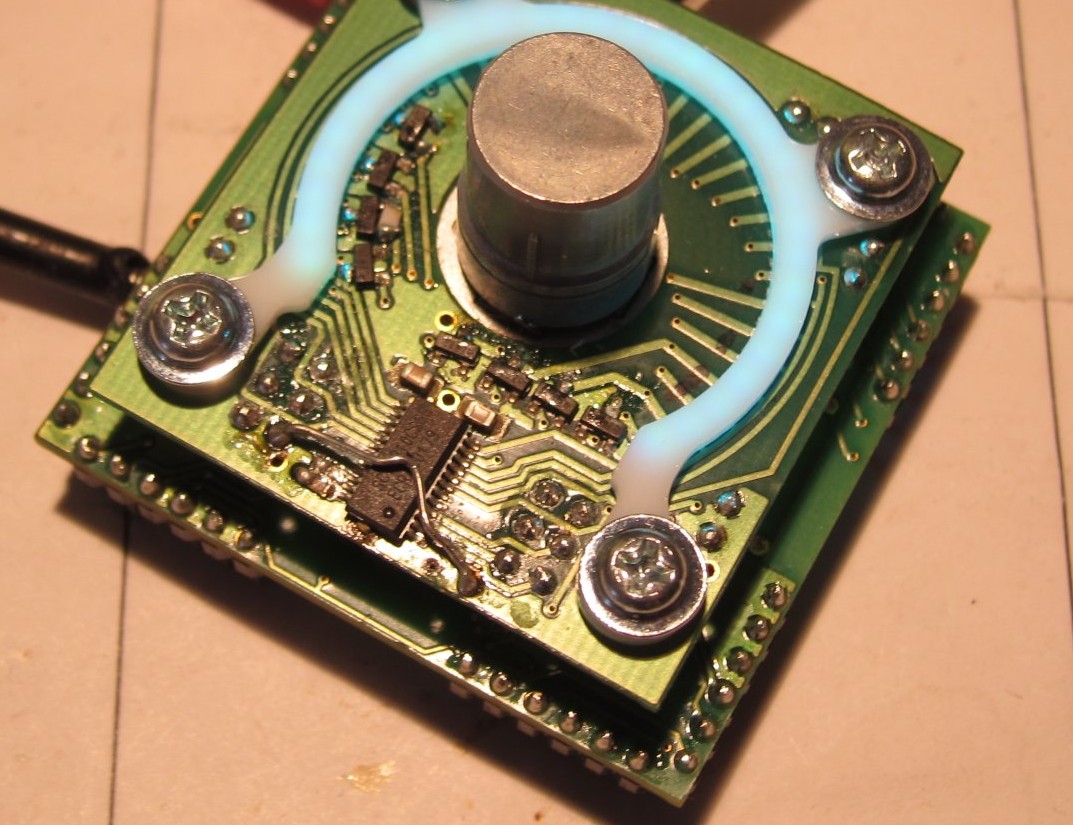

Ich arbeite gerade an einer Platine, auf der ein Encoder und 31 kleine
RGB-LEDs sitzen. Das Ganze wird mit einem PIC (auf der darunterliegenden
Platine) im SPI-Slave Modus gesteuert.
Der PIC hat 2 SPI-Schnittstellen. Mit der zweiten Schnittstelle wird ein
16Bit-Konstantstrom-schieberegister beschrieben. Mit den Transistoren
Q1-Q8 (alle an einem µC-Port) gibt sich eine schöne Multiplexermatrix.

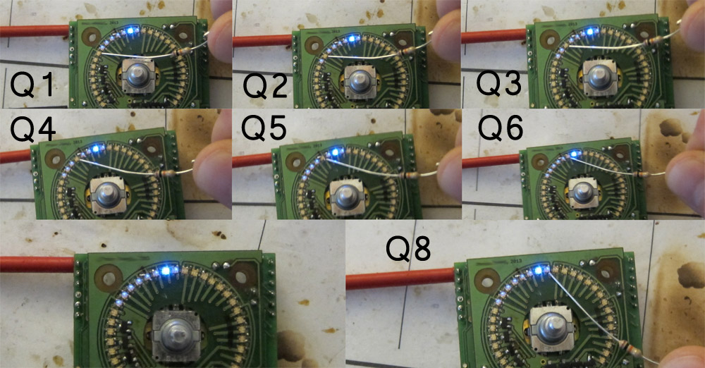

Ich hänge nämlich gerade daran, dass selbst abgeschaltene LEDs glimmen.
Am besten sieht man das daran, wenn ich nur eine LED anschalte (im Bild
LED15 blau auf pwm-Stärke 1/16): die ganze Zeile leuchtet leicht.

1. Der Leckstrom durch die Transistoren bringt die LEDs einer Spalte
zum leuchten.
Pro: werden die Spalten mit 10k auf GND gezogen, verschwindet das
Glimmen.
Contra: die 10k helfen nicht bei jedem Treiberausgang. Bei demjenigen
Transistor für die Spalte rechts neben der leuchtenden LED, verringert
der Widerstand das Glimmen, es verschwindet aber nicht ganz!!!!
Contra: messe ich einen nagelneuen Transistor, liegt der Leckstrom
außerhalb des Messbereiches meines Multimeters (<100nA).
Pro: widerstandsunabhängiger Effekt für 1k und 100R, keine Wirkung bei
10M.

von A. S. (rava)
User schrieb:
> Ändere mal die Reihenfolge
wenn ich statt 1,2,3,4,5,6,7,8 die Reihenfolge 1,2,3,4,5,8,7,6 wähle,
also so, dass nach dem leuchtenden Q7 der Transistor Q6 durchgeschalten
wird
const u8    ColPatterns[] =
    0b11111110,
    0b11111101,
    0b11111011,
    0b11110111,
    0b11101111,
    0b01111111,
    0b10111111,
    0b11011111
dann lässt sich Q6 nicht mehr, wie du es nennst "beruhigen". Die
Q8-Spalte jetzt hingegen schon.
User schrieb:

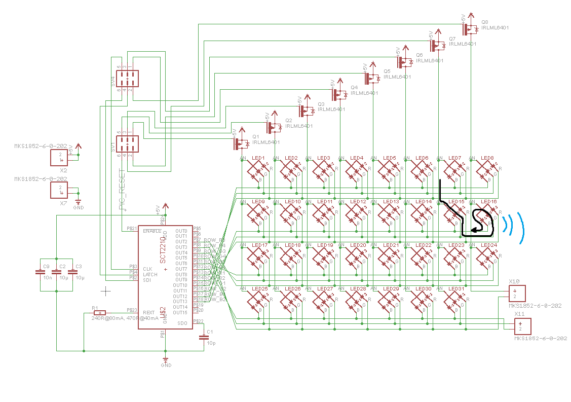

> Kann dieses Problem auftreten, wenn die LEDs nicht
> ordentlich in Gegenrichtung sperren (...)?
du meinst so wie im Bild? Und das andersfarbige Leuchten von LED15 geht
im Blau von LED15 unter?
Ich kann bei 5V Gegenspannung allerdings keinen Stromfluss in
Sperrichtung messen. also <100nA. Das genügt nicht, um die LEDs so hell
leuchten zu lassen (eben auch getestet).
Ich glaube, in der Richtung denken wir falsch. Die Sache mit dem
"Beruhigungseffekt" ist schon extrem auffällig.
User schrieb:
> Hat ein Pull-Up-Widerstand auf der SCT2210-Seite einen Einfluss?
weder pullup noch pulldown an den gates bewirken etwas.
User schrieb:
> Sind alle Farben betroffen oder nur die Blauen?
alle Farben. R ist prinzipiell dunkler, daher ist auch das Glimmen
dunkler. Aber vorhanden.

von A. S. (rava)
"statisch" ansehen ist so eine Sache. Wenn ich die LED lange aktiviert
lasse, ist das Glimmen der Nachbarn nicht mehr sichtbar. Das kann
entweder daran liegen, dass es weg ist. Oder aber die aktive LED ist so
hell, dass das Glimmen zwar noch vorhanden ist, aber mit dem Auge nicht
erkennbar ist.
Mir bleibt also bei niedrigen Frequenzen nichts anderes übrig, als die
LEDs nur kurz aufblitzen zu lassen (TIMER5).
Wenn ich dann den Takt wie von Falk vorgeschlagen weit genug
herunterschraube sehe ich zwei Effekte:
(1) Wenn LED15blau aktiv ist (Q7 low), glimmen LED9blau-LED16blau leicht
mit. Ich kann (wie oben geschrieben) nicht klar sagen, ob das
Schaltimpulse sind oder dies während der gesamten Leuchtzeit von LED15
auftruitt.
Dieses Glimmen kann man allerdings mit Pulldowns wie oben beschrieben
bekämpfen.
(2) Schaltet das Ding nach Q7 den nächsten Transistor Q8 durch, blitzt
LED16blau (und nur diese eine) in Spalte 8 nochmals kurz auf. Diesen
Effekt kann man nicht mit einem Pulldown an Spalte 8 beheben.
Das ist der Grund, warum bei hohen Frequenzen der Pulldown an Q8 nur
bedingt hilft: Das Glimmen (1) verschwindet, (2) bleibt aber vorhanden.

Spalte 8 mit Q8 scheint anders.
1.) Vielleicht ist DIESE EINE LED kaputt bzw. geschädigt?
2.) Tritt der Effekt auch bei den anderen 3 Zeilen von LEDs auf?
3.) Tritt der Effekt auch bei anderen Farben auf?

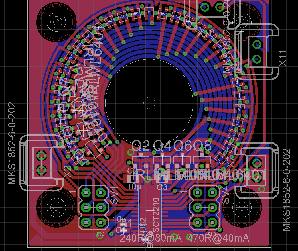

Möglicherweise ist die Blaue LED besonders empfindlich. Möglicherweise
ist es auch eine kapazitive Kopplung im Layout.
von Falk B. (falk)
ggf. Mal Q8 oder LED16 gegen ein neues Exemplar tauschen.
von Arsenico (Gast)
hohen SPI.Takt von 32 MHz bleibt praktisch kaum Zeit
zwischen dem Ausschalten der altewn Spalte und dem Einschalten des neuen
32 MHz ?
von Falk B. (falk)
"Ich arbeite bei 64MHz und mit dem xc8 free compiler auf einem
PIC18F46K22. Dass die SPI2 mit 32MHz etwas außerhalb den Spezifikationen
läuft (LED Treiber kann max. 25MHz) scheint kein Problem zu sein."
von Arsenico (Gast)
Led scheint trotzdem ?
von A. S. (rava)
Falk Brunner schrieb:
> Mit 10K an den Drains von Q1-Q7 kannst du für 7
> LED-Spalten das Glimmen entfernen. Also sollte man das tun.
Ich stimme dir zu. Ich habe aber bereits ein paar Platinen machen lassen
und würde für diese Version auch gerne eine akzeptable Lösung finden.
Vielleicht kann man mit der Software noch etwas passables hintricksen.
Dazu müsste ich aber erstmal verstehen, woran das Problem liegt.
ah sorry, ich dachte das wär deutlich:
Q8 verhält sich anders, wenn eine LED in Spalte 7 angeschaltet ist. Es
ist IMMER die Spalte nach der aktiven LED, die sich anders verhält.
Wenn ich LED3 aktiviere, besteht das Problem an Q4...
Einen Hardwaredefekt können wir daher ausschließen, denke ich. Außerdem
besteht das beschriebene Problem bei 2 Modulen (80mA und ca. 15mA).
shit, das hatte ich falsch in Erinnerung. Korrektur: Der PIC erzeugt den
SPI-Takt aus fOsc/4. Mit den 16MHz bin ich also sicher innerhalb der
Spezifikationen. Falschenhals wird da schon eher das Platinenlayout.
Das Problem hat ja auch bei langsameren fOsc-Werten bestanden.
Tritt bei allen Farben auf.
Wie würde so eine kapazitive Kopplung aussehen? Die Leitungen zu den
Gates beeinflussen sich gegenseitig? Oder passiert so etwas eher im
bestromten Teil (also den Spalten selbst)?
Achtung: auf meinem Layout liegen die Transistoren nicht nebeneinander.
Da sehr wenig Platz war, liegen links vom Encoder Q1, Q3, Q5, Q7 und
rechts unterhalb Q2, Q4, Q6, Q8.
von Falk B. (falk)
@ A. S. (rava)
Ich vermute, dass die LED, welche mit 10K "geheilt" werden können, kurz
gepulst werden. Und zwar lädt sich das Netz am Drain der MOSFETS durch
den Leckstrom auf, sin halt nur ein paar pF. Wenn dann der Zeilentreiber
wieder einschaltet, enflädt sich diese Kapazität durch die LED. Dieser
kurze Puls lässt die LEDs glimmen.
AHHHH, DAS ist schon mal ne Aussage! Aber genau DAS klingt nach
Timingproblem. Vielleicht ist im Rest deiner Software noch ein Bug?
Denn wenn der Widerstand am Drain keine Wirkung zeigt, heißt das, dass
dort was niederohmig gegenhällt. Ich würde nochmal GENAU die
Spaltensteuerung prüfen. Gerade mit deiner über mehrere Stellen
verteilten Ansteuerung wäre ich vorsichtig! Ein Oszi würe hier sehr
schnell Gewissheit verschaffen.
Die anderen laufen ohne das Problem? Also ein Exemplarfeler?
OK. Aber warum nur bei dieser Gruppe? Die anderen Zeilen sind doch auch
verdrahtet?
So in der Art. Es müssen nicht die Gates sein, kann auch direkt in die
Drainsignale reinspucken.
Kann man so einfach nicht sagen.
von Tobias S. (picollo)
grab und wühl ... und wieder grab ...
nun hamma schon bald den 12.01.2015
Funktioniert das Modul nun schon ?
Wenn nicht, dann geb' ich bei Bedarf
auch mal ein bischen Senf dazu ... ;)
von A. S. (rava)
ich habe mich mit einem Workaround begnügt:
Da die Farbmischung ohnehin nicht so toll war, habe ich mir Diffusoren
lasern lassen, aus milchigen 1.5mm Kunststoffplatten.
Damit ist das Glimmen nun nicht mehr zu sehen.
Die Software habe ich ebenfalls leicht optimiert, was die Timings
also, wenn du mich schon sooo fragst ;)
Angefangen damit, daß es nahezu ein sträflicher Leichtsinn ist, das
nackte Gate eines MOSFETs mit einem Knoten bzw. Stecker an die lange
Leine bzw. Leitung zu hängen. Da müssen die armen Tölen ja durchdrehen.
(Entschuldige bitte meinen inneren Witzbold ;-)
Zudem sollte man das Gate doch eher schonend behandeln, erstens mit
einem Widerstand, zur zusätzlichen Strombegrenzung und zweitens besser
noch mit einem Spannungsteiler, weil die Sättigung des FETs wird doch
schon bei 0.6V erreicht.
Denn ein bischen Temperatur, eine kleine Spannungsspitze, und schon
verabschiedet sich die hauchdünne Oxidschicht, die das Gate von Drain
und Source trennt mit einem beherzten "Good bye and thanks for the
Fish", bevor deine LEDs auch nur annähernd die Halbwertzeit erreicht
haben.
(OK, der Witzbold kommt wieder in die Kiste)
Sollten die Ports des Controllers als Open Collector konfigurierbar sein
kannst wohl sogar den BC weglassen und den Spannungsteiler direkt am
Port gegen Masse schalten.
Wenn der Port stattdessen doch nur mit Sättigungsspannung gegen Plus
schaltet, dann reagiert der FET auf den kleinen Spannungsunterschied Ugs
wie ein Spannungsabhängiger Widerstand, weil genau das ist ein FET eben.
Und das bischen Strömli reich schon, damit die LEDs leicht glimmen.
Zusätzlich zum 4k7 Drain Widerstand, der das Ableiten weiterer
Kapazitäten unterstützt, solltest du auf jeden Fall noch einen 4k7
zwischen jedes Gate und Source stecken, um sicherzustellen, daß das Gate
auch wirklich an Us hängt. (In deinem Fall diesen am besten gleich
direkt ankleben ;)
Wer weiß, vielleicht reichen diese beiden Widerstände in deinem Fall ja
schon für einen einwandfreien Betrieb.
Diese Endstufe hier schaltet übrigen bis zu 30 parallele LEDs mit
jeweils 40mA einwandfrei. Weshalb in diesem Beispiel auch ein 1µ direkt
mit am Source hängt, um sicherzustellen, daß der Einschaltstrom auch zur
Verfügung steht und der FET genau das tut, was er soll.
Was ich da schon gelesen habe, von wegen den Highsider, welcher doch
eine etwas langsamere Schaltflanke zu Tage bringt, abzuschalten bevor
das LED Treiber IC mit etwas Verzögerung neu beschrieben wird, war auch
schon eine sehr gute Idee.
Dann probier dich mal durch und viel Spaß
PS: Wenn du einen Widerstand zwischen Gate und Source hängst, um den FET
korrekt in den Sperrzustand zu bringen, solltest du diesen vielleicht
doch auch mit dem zweiten Widerstand in die Signalleitung zum quasi
Spannungsteiler erweitern, weil der Rgs läd das Gate, das nunmal auch
eine Kapazität darstellt gegen Plus auf und diese Ladung ziehst du dann
mit dem µC Port mit Schmackes gegen Masse ... klingt nicht Glücklich ;)
von A. S. (rava)
okay danke für den Text.
Ich habe leider nicht den Platz, um deinen Gesamtvorschlag so zu
übernehmen. Außer du hast einen fertigen IC für mich, wo das alles drin
ist (Bipolar & Widerstände & Mosfet) ;)
Ein Spannungsteiler zwischen µC port und PMOS gate wäre eventuell drin.
Ob der wirklich nicht schadet, werde ich vor der nächsten Version
testen.
erklärt das auch, warum das Glimmen weggeht, wenn man wie oben
beschrieben die Drains mit Widerständen "heilt"?
Anyways... ich werde bei Gelegenheit mal den Lötkolben schwingen und
weitere Versuche anstellen
mehr oder weniger stimmt das g
es mindert eher nur zusätzliche Fremdeinflüsse
reicht aber eben offenbar nicht bei allen LEDs
Du hast doch Platinen professionell fertigen lassen oder ?
Warum setzt du nicht gleich den Controller, oder eben die komplette
gezeigte Endstufe auf die Rückseite, weil grundsätzlich gilt:
Bitte möglichst kein Kupfer zwischen Vorstufenausgang und dem Gate des
MOSFETs ;)
(wenn doch, dann kostet das den Entwicklern meistens ziemlich Nerven,
gell g)
