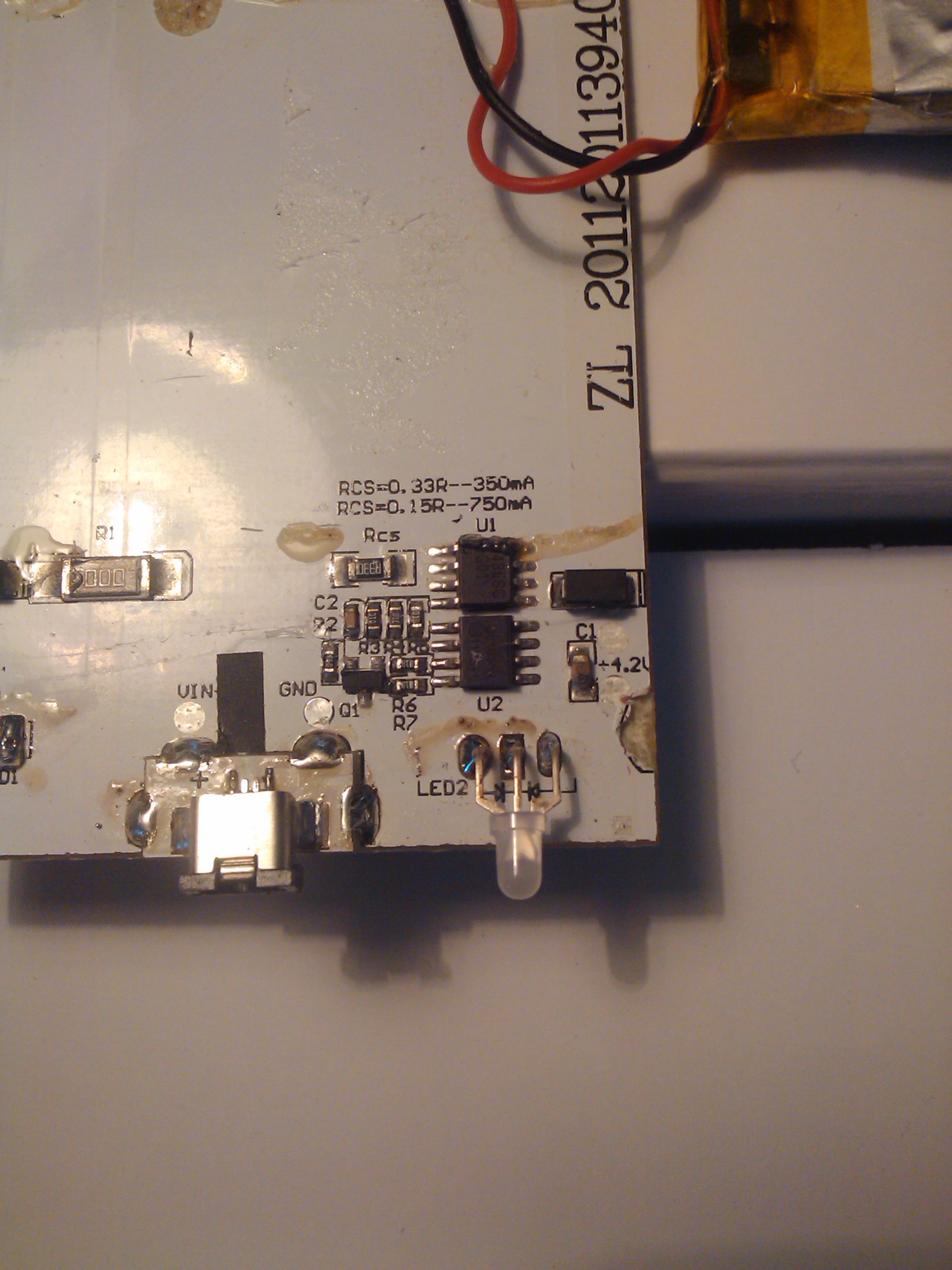

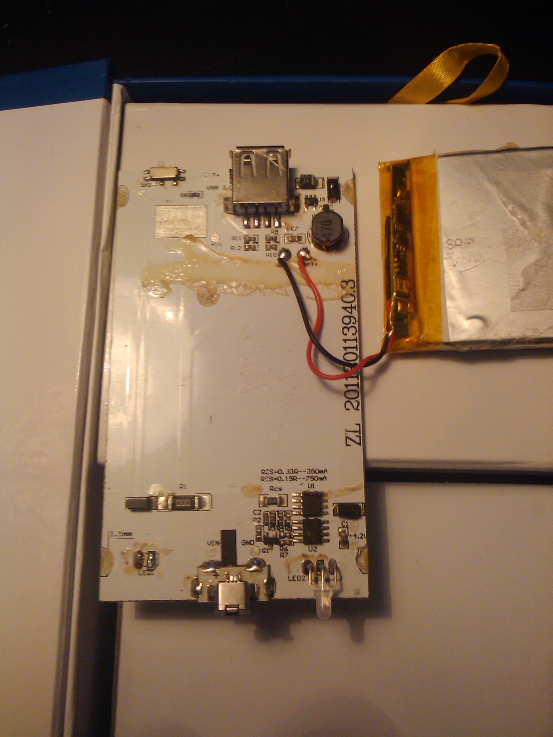

OP (Firma: Technische Universität Berlin) #3482644
Hallo Leute,
ich und ein paar Kumpels von mir haben uns mal ein Solarladegerät von
Pollin besorgt:
https://www.pollin.de/shop/dt/NTUxOTQ2OTk-/Stromversorgung/Ladegeraete/Universal_Lader/Universal_Solar_Ladeset_Logilink_PA0025.html
Eigentlich wollten wir uns das schon längst angeschaut haben, nur ließen
sich die Schrauben nicht rausdrehen. Die sind wohl schon beim Reindrehen
kaputt gegangen. ;)
Jetzt habe ich mir die Schrauben einfach aufgebohrt und raus gebrochen.

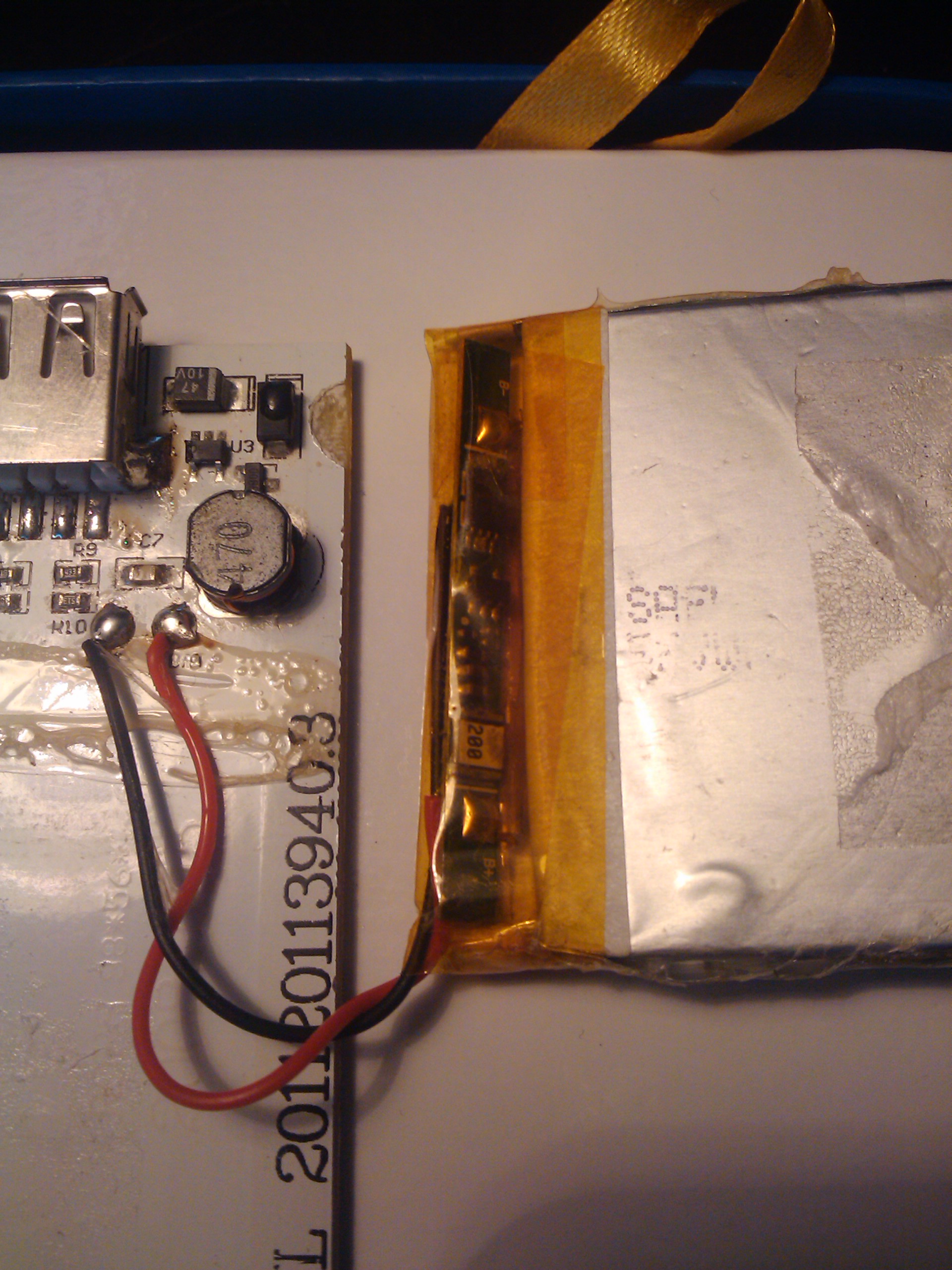

Erstaunlicherweise ist dort weniger Elektronik verbaut, als ich dachte.
Erstmal haben die sich einen eigenen Wandler an der USB-Schnittstelle
gebaut, anstatt einen IC im Cent-Bereich zu verwenden. OK, man kann sich
sicher einen Boost-Converter selber zusammen bauen, um von der
Batteriespannung wieder auf die 5V zu kommen, aber was ist mit dem
Wirkungsgrad?
Wofür ist die Schaltung an der Batterie? Ist das die Ladeschaltung? Eine
200µH-Spule scheint drauf zu sein. (Oder sind es 20*10^0 µH?)
Viel Interessanter ist die eigentliche Solar-Ladeschaltung.
Zum einem gibt es dort die einzigen beiden ICs in der Schaltung
(abgesehen von denen in der Batterie). Eines für schwaches und eines für
starkes Sonnenlicht. Das wird dann auch mit der Dual-LED in Rot und Bau
dargestellt. Die Indikation finde ich ja gut. Aber warum gibt es zwei
Laderegler? Wirkungsgrad? Ein billiger Ersatz für MPP-Tracking wird es
wohl nicht sein.
Im Grunde vermute ich ja nur, dass die ICs die Laderegler sind. Die
Bezeichnungen verrieten mir im Internet nichts über die ICs:
U1: 4358C (vll. auch 435SC) darunter steht G01.
Ob jeweils sich noch ein Zeichen davor befindet, kann ich nicht sagen,
da dort Kleberückstände sind, die das Lesen erschweren. Ich kann da
nichts davor erkennen, ausschließen dass dort was ist, kann ich aber
auch nicht.
U2: SL10519 und darunter 1116H. Hier wird nichts verdeckt.
Kennt jemand solche ICs? Ich habe dazu nichts gefunden.

Unterm Strich hat es mich dennoch sehr gewundert, dass so wenig
Elektronik verwendet wird.
Ob es bessere Ladegeräte gibt, weiß ich nicht. Mir ist nur aufgefallen,
dass, wenn ich mein Smartphone mit der Batterie lade, es nicht lange
dauert, bis die Ladung abbricht, obwohl die Batterie längst nicht leer
ist.
Eine LED oder andere geringere Lasten laufen mit der Batterie dann noch
lange.
Der Strom, der dann wohl aus der Batterie gezogen wird, wird dann wohl
zu hoch sein. Entweder für die Batterie oder die Schaltung.
Gibt es überhaupt die Möglichkeit, den Strom zu drosseln, sodass die
Last nicht zu viel Strom zieht? Ich meine, mein Phone kann ja auch mit
500mA aus einem USB-Port betrieben werden. Und es kann auch mit 300mA
geladen werden (Schon ausprobiert.). Wenn ich jetzt aber eine
Konstantstromquelle einbauen würde, hätte ich doch darüber einen
Spannungsabfall. Somit wäre die Ausgangsspannung (weit) unter 5V. OK,
wenn dann die Ausgangsspannung noch innerhalb bestimmter Toleranzen wäre
(z.B. 4,7V) wäre das in Ordnung.

OP (Firma: Technische Universität Berlin) #3482793
So, ich habe mal die ICs mit 1200dpi eingescannt.
Besser wird es nicht.
Dazu musste ich die überstehenden Teile erstmal ablöten.
Man erkennt jetzt auch, dass der Klebstoff keine weiteren Zeichen
verdeckte.
Aber man erkennt die Beschriftung immer noch kaum. Schade.
pb akku schrieb:
> Häng mal ein USB Hub zwischen Telefon und Akku box - dann sollte der
> Strom auf 500 mA begrenzt werden.
Und wie macht das ein USB-Hub? ;)
Danke, werde ich mal ausprobieren.
> U3 macht aus 4.2 .. 3.x V die 5,5V
Danke, den IC hatte ich für einen Mosfet gehalten. Tja, wer lesen
kann...
