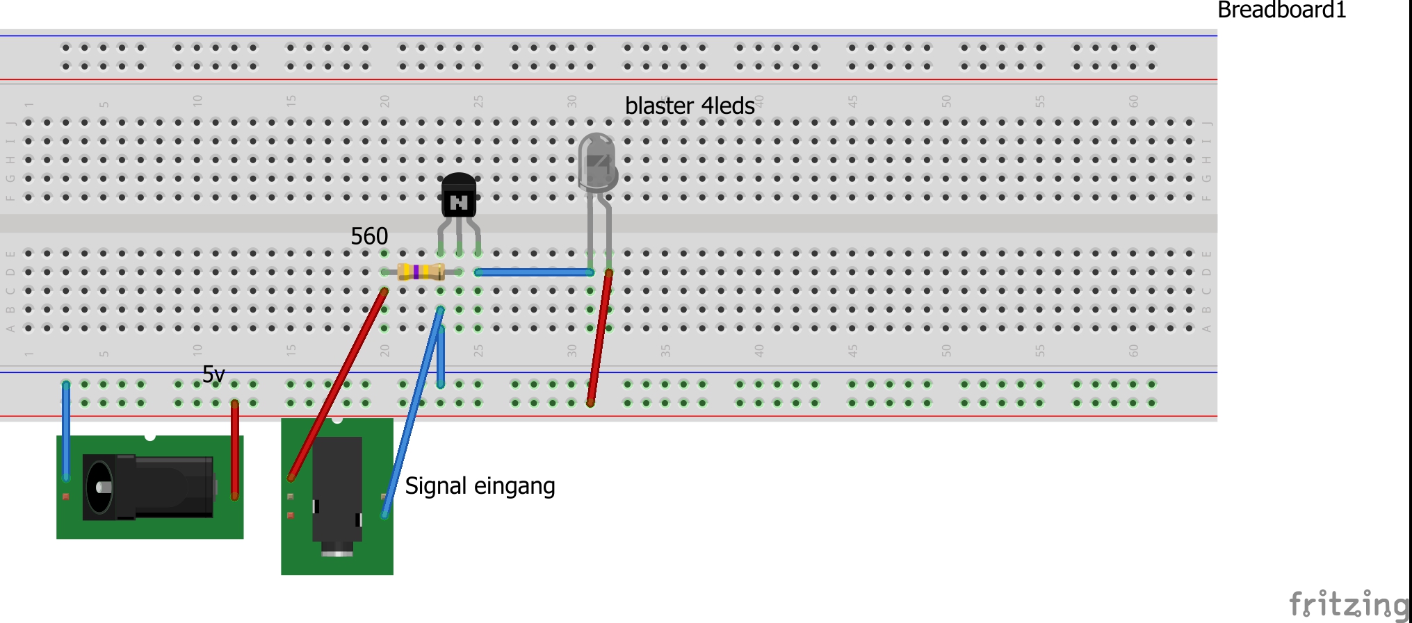

Nun ist es nur Vorgesehen das an einem Anschluss ein IR Blaster
angeschlossen werden kann.Ich möchte aber auch an die anderen einen
Blaster hängen. Ich habe mit einem bc547b transistor und 6V schon erfolg
gehabt.
Aber das ist ja keine richtige Schaltung. Der Transitor hängt zwischen
ausgang und Blaster. Vieleicht könnte mir einer helfen mit der
Schaltung? Wie ich sie richtig mache und vieleicht mit 5v oder 12v
Betriebsspannung.

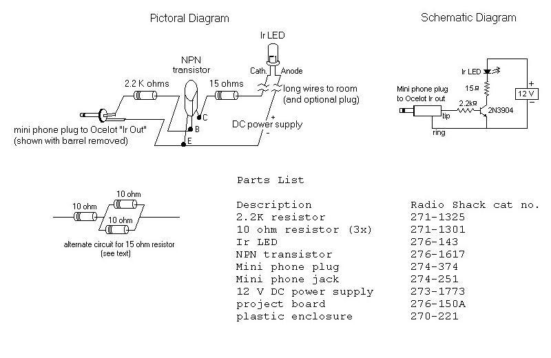

Daran habe ich mich orientiert aber ich bin leider schon mit den
Wiederständen überfordert. Bei mir gibt es ein dauerleuchten. Also habe
ich die Wiederstände wegelassen. Und bei 6V hat es funktioniert. Nur ist
mir klar das es nicht richtig ist.
Gast #3483516
karsten schrieb:
> ... ich bin leider schon mit den Wiederständen überfordert.
Anscheindend schon bei der Bezeichnung. Versuch' es mal mit
Widerständen. Ohne wird ganz schnell deine LED gegrillt. Wahrscheinlich
hat sie das nur dank schwacher Stromversorgung überlebt. Und der
Transistor mag unbegrenzten Basisstrom auch überhaupt nicht.

(Firma: matzetronics) #3484636
Das sind ja IR-LEDs, oder? An jeder dieser LED müssen ca. 1,2-1,5V
stehen, damit sie leuchten und am Transistor fallen schon mal 0,7V ab.
Bleiben 5,3V für die LED. Um genügend Reserve im Strom zu haben (und für
den unbedingt notwendigen Vorwiderstand) schaltest du also je 2 IR LED
in Reihe mit einem Vorwiderstand und führst beide Ketten an den
Kollektor des BC547.
Jetzt lass uns den nötigen Vorwiderstand berechnen:
R = U/I, wir setzen U mit 5,3V - 2,6V (die Spannung für die LEDs) an,
ergibt 2,7 V. Für anständiges Leuchten kann man den LED ruhig mal
25-40mA verpassen. Wenn das gepulst wird, gehen auch mal 80mA.
Allerdings mag der BC547 nicht mehr als 100mA. Also für 40mA pro Kette:
R= 2,7/0,04 = 67,5 Ohm. Der nächste Normwert sind 68 Ohm.
Die Schaltung sieht dann so aus:
+6V
o--------------+----+
              --   --  2 * IR LED
              --   --  2* IR LED
              ||   ||  2 * 68R
            C  |
Jack  2k2      /
o--|==|-+---- |  BC547 (besser BC337)
        | B   |
       --      \  E
   1k  ||      |
GND     |      |
o-------+------+
Das Eingangsnetzwerk 2k2/1k schaltet die LED sicher ab, solange der
Klinkenausgang noch kein Ausgang ist.

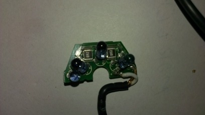

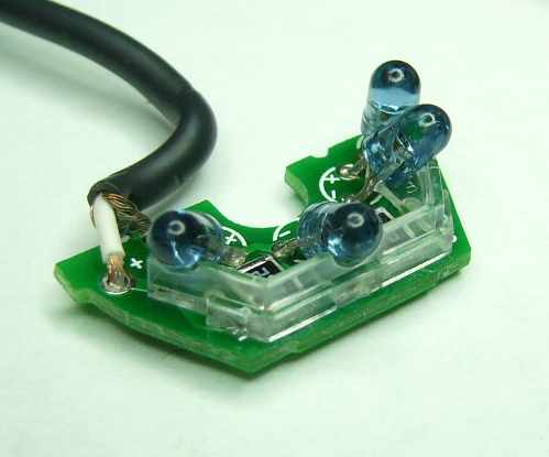

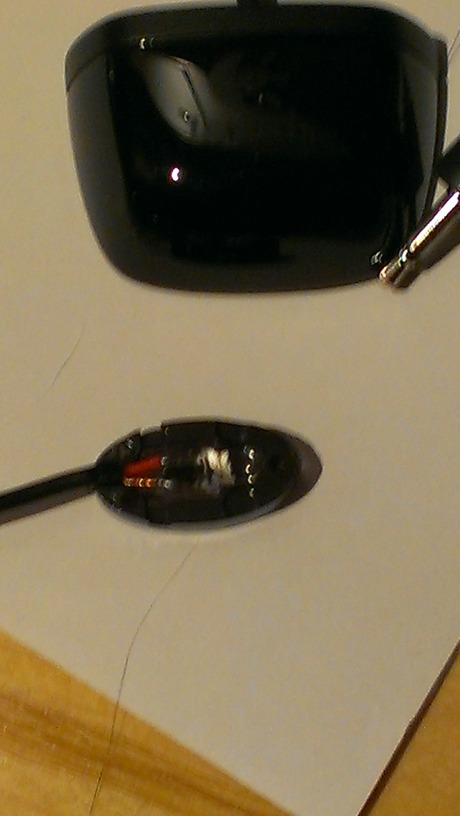

Das Gerät sendet über drei Mono Klinke Anschlüsse IR Signale die vom
Tablet oder Smartphone kommen. Die ersten Beiden sind für 1 LED
vorgesehen die man direkt an das zu steuernde Gerät geklebt werden.
Der dritte Anschluss kann so eingestellt werden (webfrontend) das auch
ein IR Blaster(IR Sender mit grosser reichweite 1 bis .. LEDs) betrieben
werden kann.
Bild 1: IR Blaster offen mit 4 IR LEDs und Vorwiderständen 2x 8R2 8,2
Ohm.
Bild 2: IR Blaster geschlossen ,und IR LED offen zum kleben ohne
Vorwiderstand.
