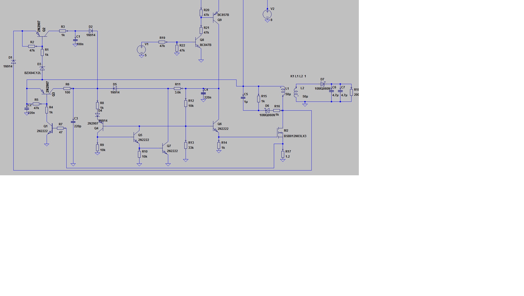

Hallo zusammen, ich bin mitten im Entwurf eines Schaltnetzteiles mit variabler Eingangspannung(8..16V) und konstant Ausgangspannung mit 12V und Ia=70mA( galv. getrennt). mit eine Betribstempertur 130 grd. anbei soll ich das Wandler mit prämierseit geregelt werden. Hat jemand vielleicht eine Idee Danke+Gruß,
tim hann schrieb: > Betribstempertur 130 grd. Fahrenheit, will ich hoffen?
tim hann schrieb: > Hat jemand vielleicht eine Idee Lies dich mal in das Thema Sperrwandler ein. Und das mit der Temperatur solltest du auch nochmal überarbeiten... Meinst du mit "Betriebstemperatur" die Umgebungstemperatur? Falls ja: welche Umgebung ist denn das?

> Eingangspannung(8..16V) und konstant Ausgangspannung mit 12V Also bei Temperaturen, wo normale Trafos und Kondensatoren nicht mehr funktionieren sondern man Hochtemperaturbauteile braucht. Selbst viele IC sind unbrauchbar weil sie bei 125GradC abschalten, also alles diskret aufbauen. Zudem sicherlich Eomsatz im KFZ wo massiver Störspannungen auftreten können. http://www.dse-faq.elektronik-kompendium.de/dse-faq.htm#F.23 Aber 70mA sind wenig und galvanisch getrennt soll es sowieso sein. Du brauchst also Trafos mit temperaturfesterem Draht und Ferritkernen die auch bei hoher Temperatur ihre Eigenschaften halten, deutlich überdimensioniert weil die zusätzliche Temperaturerhöhung gering sein muss, dazu Kondenstaoren die keine Elkos sind und keine Polyesterfolien, z.B. Vishay TH5, und Ansteuer-Chips ohne Übertemperaturabschaltung, die ebenfalls weit überdimensioniert sein müssen damit sie die Leistung verkraften. Einfach wäre eine Linearregelung primär auf 5V, dann ein 5V/12V DC DC als einfacher Flusswandlertrafos mit Rechteck versorgt. Hier gibt's die für 230V http://www.irf.com/product-info/fact_sheet/DCDC-HiTemp.pdf also technisch ist das sicherlich möglich. Aber achte auf den Preis. Hier sind fertige bis 96 GradC taugliche mit mehr Leistung, die von 9-18V gehen http://www.recom-power.com/fileadmin/RECOM-Downloads/RPP.pdf
vielen Danke für euch, hi,Lothar Miller ich meine Umgebungstemperatur 130 ,umgebung für Heizung ich habe ein schlatung gefunden nur mit Tronsistorn aber ich habe sie nicht verstanden. kann man es vereinfachen?

tim hann schrieb: > kann man es vereinfachen? Nein, die ist ja nicht mal geregelt.

kann jemend mir erklären ,wie funktioniert sie?
