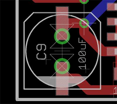

ich route gerade eine Leiterplatte. Dort verwende ich SMD Elkos.
Ich möchte mir dennoch die Option offen lassen, diesen Elko als THT
einzusetzen, da ich hier noch einige habe.
Ich verwende EAGLE.
Meine Idee ist es, einfach ein Pad zusätzlich auf die "Anschlüsse" des
SMD Elkos zu setzen im RM 2,54.
Ich finde bei EAGLE im Boardlayout allerdins nur VIAS, d.h. diese wären
ja dann zumindest von unten mit Lötstopp bedeckt.
Wie macht man das am geschicktesten?
In den Schaltplan ein PAD einfügen und dieses dann darüber legen?
Anbei eine Grafik zur Verdeutlichung (derzeit als VIA).
Danke.
Die Lötpads des Vias sind nur mit Lötstopplack besetzt wenn man dies
auch explizit einstellt. Man kann auch Vias platzieren und diese vom
Lötstopplack befreien.
Bei den DRC-Einstellungen unter Masks -> Limit kannst du diesen
Grenzwert einstellen. Bei einen Via größer als Limit wird es mit Lötstop
überzogen.
Ansonsten wäre die saubere Lösung das über die Lib zu realisieren.
Allerdings kann das beim Reflowlöten Probleme machen, sollte hier aber
keine große Rolle spielen.
Sven schrieb:
> Ich verwende EAGLE.
So wie Du es machen möchtest wird Dir Dein Bestücker nicht um sondern
and den Hals fallen - denn da haut alles gedruckte Lötzinn in die
Bohrungen ab wenn Du SMD lötest.
Vorschlag: mach die SMD-Paads im 90-Grad Winkel davon und verbinde
beide.
Denkbar auch: Du legst zwei Bauteile im Schaltplan an (THT/SMD) bei
denen Du auch beide sauber Hersteller und Type trennen kannst und legst
Die dann im Layout 90 Grad gedreht übereinander.
rgds
Danke für die Tipps.
Das mit der Lötstopp-Einstellung ist zwar gut, dann wären aber die
kleineren eigentlichen Vias auch nicht bedeckt.
Bestücken möchte ich es erst einmal von Hand. Um aber auch gleich die
Passform von SMD (wie es später gefertigt werden soll) zu prüfen, würde
ich halt beide Varianten im Prototyp haben. Das dies dann später
Probleme darstellt, ist klar und würde ich auch rausnehmen. Mir geht es
aber nur um die "Anprobe" bei den Protos.
Die Idee mit 2 Kondensatoren 90° versetzt ist gut! Ich denke, das werde
ich so machen.
