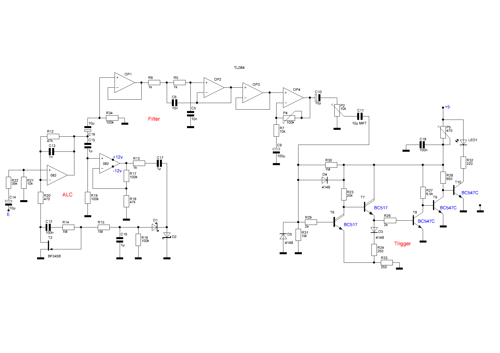

Gast #3483603
hab sowas im partykeller.
die baugruppen...
-netzteil +5v und +-12v
-alc
-steiles aktives bassfilter + trigger mit ttl ausgang
-ssr s202ds2
als lampen dienen r80 60w/230v.
durch den alc funktioniert das ganze auch bei verschiedenen
signalpegeln.
statt des ssr kann man natürlich auch nen npn darlington transi nutzen
so es mit kleinspannung laufen soll.
wir wollten aber die r80.

Gast #3484643
hier der schaltplan für nen bassblinker.
da die originaldaten leider nicht mehr auffindbar sind hab ich versucht
das per splan aus dem kopf nachzuzeichnen.
für die ricjhtigkeit der schaltung keine garantie.
das ist mittlerweile 15 jahre her...
die opamps werden mit +-12v versorgt.
der trigger bekommt +5v.
