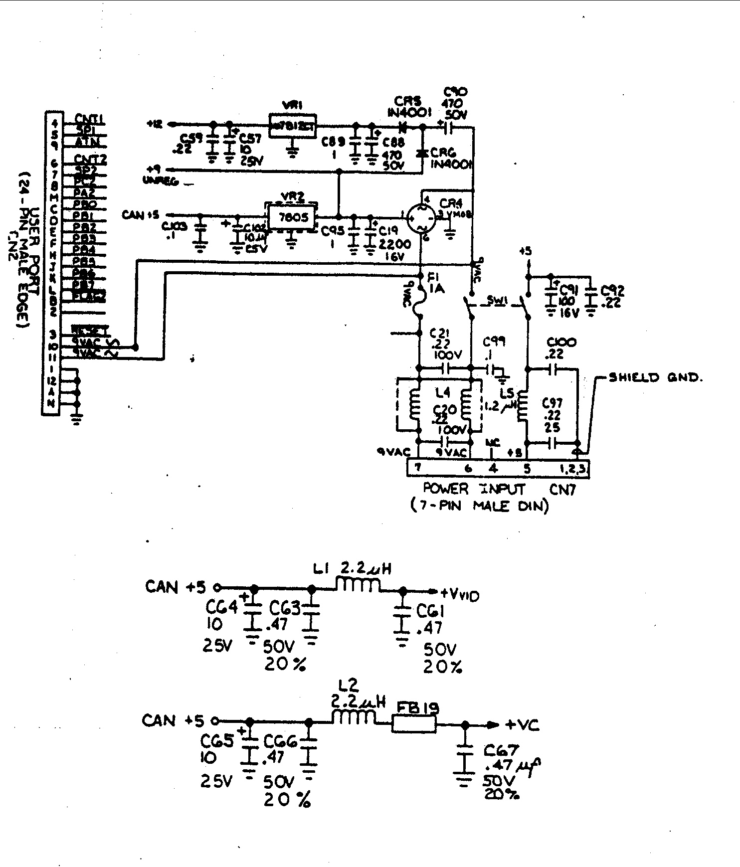

Ja, ich weiss, dass der C64 9volt AC benötigt.Aber könnte man vlt.
hinter dem gleichrichter im internen Netzteil einfach 12 volt anlegen?
von Lukey S. (lukey3332)
Was bedeutet "VR1" und "CR1" in folgendem schaltplan?:
http://www.zimmers.net/anonftp/pub/cbm/schematics/computers/c64/c64-powersupply.gif
von Michael (Gast)
Lukas Straub schrieb:
> Was bedeutet "VR1" und "VR2" in folgendem schaltplan?:
Voltage Regulator (7812, 7805)

Oh ich Dachte "L4" wäre der gleichrichter, dabei Ist es "CR4".
Also müsste Ich "CR4" auslöten, und 16volt gleichspannung an die
ausgänge setzen.Also braucht kein bauteil wechselspannung bis auf den
USER PORT.
Hier der schaltplan:
http://www.zimmers.net/anonftp/pub/cbm/schematics/computers/c64/manual-html/large/Page_04.gif
von Axel S. (a-za-z0-9)
> USER PORT.
Falsch. Schau auf den richtigen Schaltplan:
http://www.zimmers.net/anonftp/pub/cbm/schematics/computers/c64/251138-2of2.gif
Die 9VAC werden für 4 Dinge benötigt:
1. um saubere +5V (CAN +5) für die Takterzeugung zu generieren. Hierfür
werden die 9VAC mit CR4 gleichgerichtet und mit VR2 stabilisiert.
2. die ungeregelten +9V am Eingang von VR2 dienen auch als Basis für die
geschalteten +6V für den Motor der Datasette. Und als
Versorgungsspannung des HF-Modulators.
3. durch Spannungsverdopplung und Stabilisierung werden +12V für den SID
erzeugt. Dafür sind CR5, CR6, VR1.
4. Aus den 9VAC wird ein 50Hz (bzw. 60Hz) Taktsignal für die TOD in CIA2
gewonnen. TOD steht für Time Of Day und ist die interne Echtzeituhr der
CIA. Das normale BASIC des C64 nutzt die TOD zwar nicht, andere Software
hingegen schon (GEOS z.B.)
10V AC statt 9V AC würden vermutlich funktionieren, solange CR2 nicht zu
heiß wird. Evtl. kann man einen passenden Widerstand zwischen CR4 und
VR2 vorsehen, um etwas Spannung zu verheizen. Datasette nutzt eh keiner
mehr und der Modulator wird mit etwas mehr Spannung wohl auch zurecht
kommen. Der SID braucht nicht viel Strom, so daß VR1 die etwas höhere
Eingangsspannung auch wegstecken dürfte.
