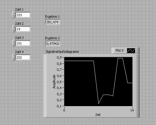

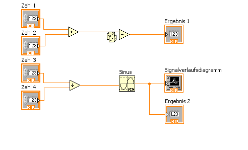

Ich wollte den Sinus zweier Zahlen sowohl in einem nummerischen
Anzeigeelement als auch in einem Signalverlaufsdiagramm darstellen.
Dazu die beiden angehängten Bilder.
Das was mich wundert, ist die Tatsache, dass die Sinusberechnung anders
ausgewertet wird, als ich bei der Berechnung mit dem Taschenrechner
rausbekomme.
Denn wenn ich beim Taschenrechner
sin(101/202)
eingebe, dann bekomme ich als Ergebnis
8,726535498x10-3
raus.
In dem LabVIEW Programm kommt jedoch als Ergebnis
0,47926
raus, wie auf dem ersten Bild zu sehen.
Woran kann das liegen?

>Bloß wie kann ich das in LabVIEW einstellen?
360° sind 2PI = 6.28..
So kannst Du's einfach auch in Labview umrechnen. Beispiel 90°:
90° / 360° * 2PI oder
90° / 180° * PI
