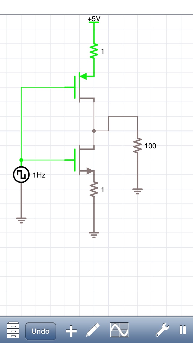

Hallo, jeder Bipolar/FET , der unter dem Emitter/Source einen Widerstand
hat, verhält sich ja in Gewisser Form, wie eine Kollektor/Drain
Schaltung,
In meinen Schaltungen, ist dies nie Aufgefallen, da da nie mehr als 1/2
Amp geschaltet wurden sprich der Lastwiderstand viel größer war, Ab
wann, ist dieser Leitungswiderstand erwähnungswert (nur ungefähr).
Jan R. schrieb:
> Ab
Wenn er so gross ist, daß der Spannungsabfall an ihnen beim zunehmenden
aufsteuern des MOSFETs grösser ist als die notwendige Steuerspannung,
denn dann wird die Steuerspannung hauptsächlich vom gesteuerten Strom
bestimmt und die Schaltung zum Sourcefolger (bipolar:
Kollektorschaltung).
Kleinere Widerstandswerte haben meist eine Funktion:
Als massebezogener shunt zur Strommessung
Als Stromverteilungswiderstand bei der Parallelschaltung von MOSFETs.
oder sind parasitäre Effekte (Widerstand der Zuleitung und des
Silizium-Kristalls).
