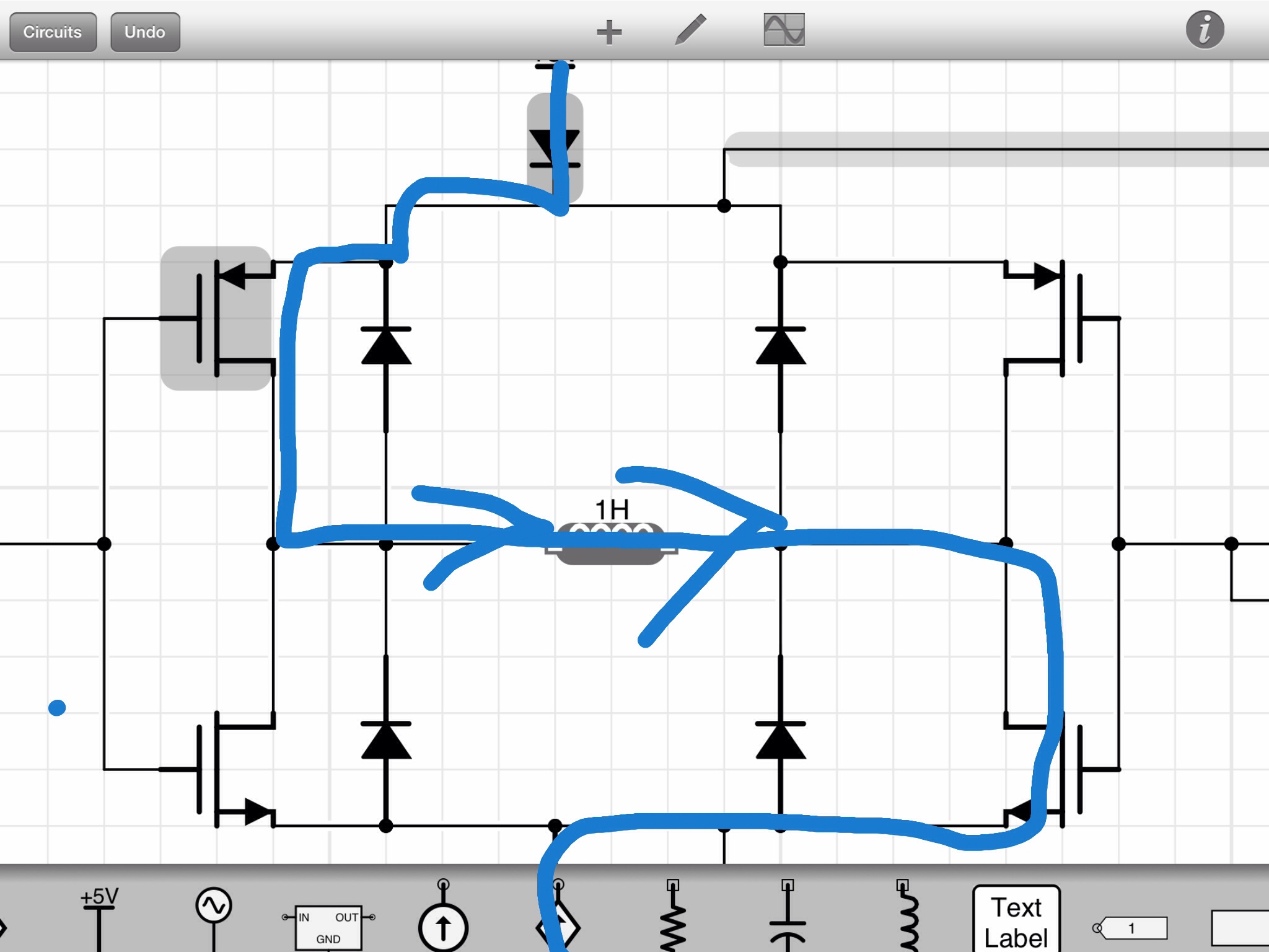

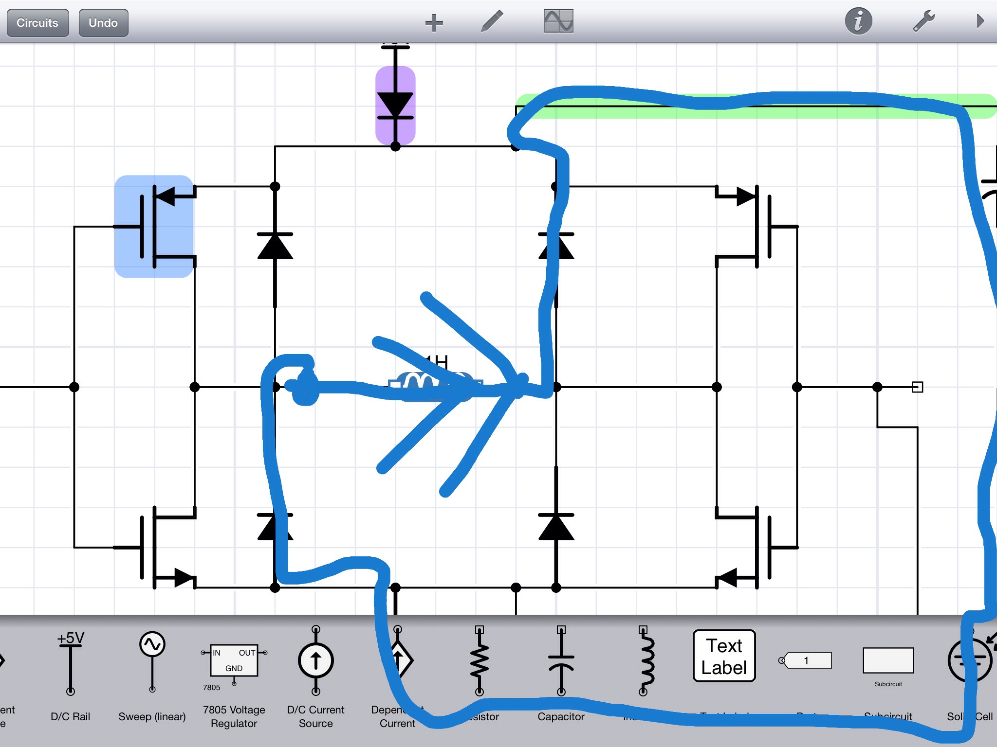

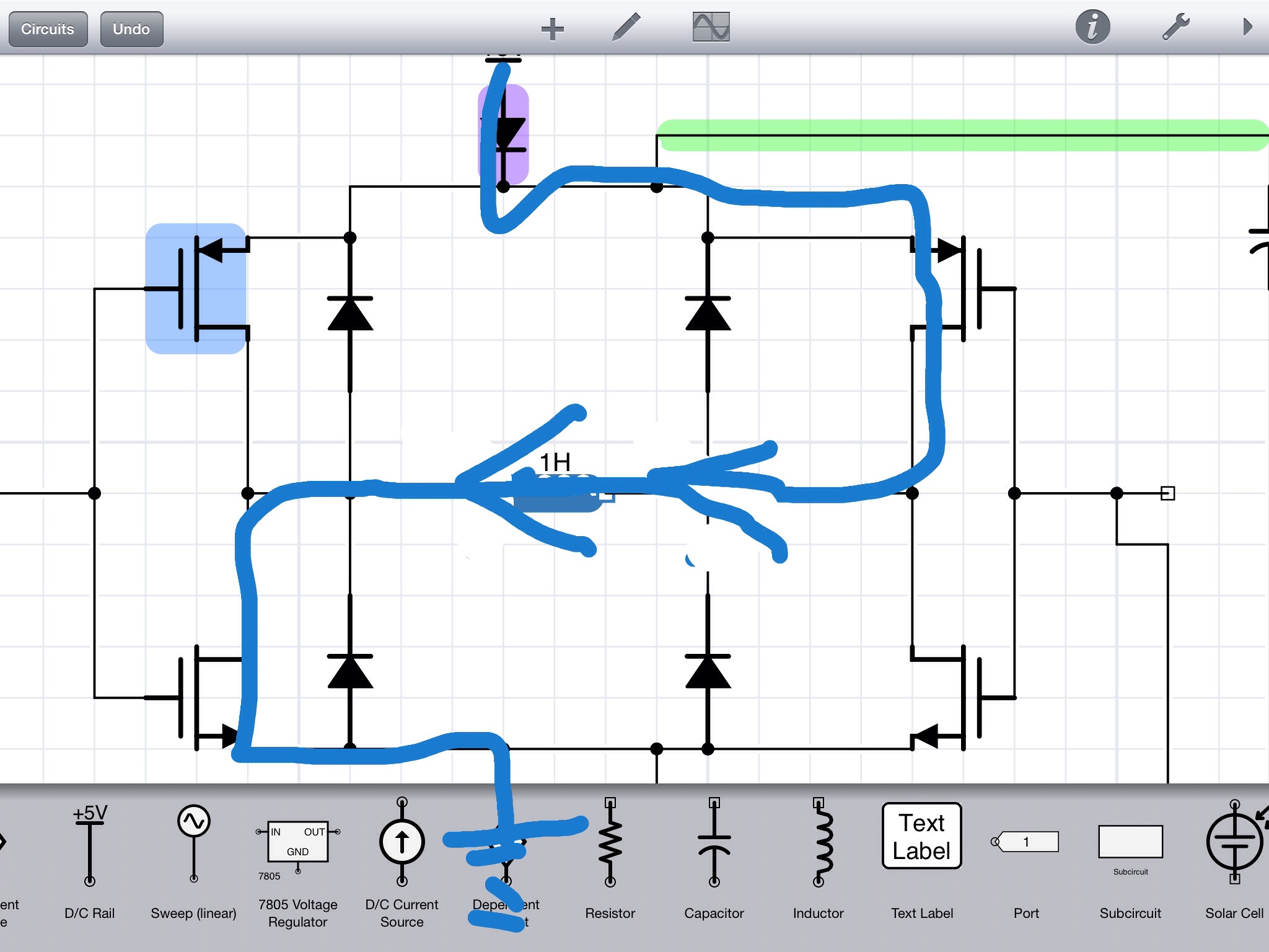

von Jan R. (Gast)
innerand innerand schrieb:
> Ich geb dir mal einen Tipp:
> Die induzierte Spannung ist entgegengesetzt der ursächlichen Spannung.
> Es hat etwas mit den Dioden D1 bis D8 zu tun, diese nennt man auch
> Freilaufdioden.
Bei PWM hat du zu 100% Recht, wenn die spannung aber nicht nur ein und
aus sondern auch umgepolt wird, sieht die sache leider anders aus.
Edit Bilder mit stromlauf.
1.Bild Erste Polung
2. Bild : Spannumg bereits umgepolt mangnetische Energie, wird in den
Zwischenkreis entsorgt.
3. Umpolung geschaft strom fließt in andere richtung.

von Falk B. (falk)
@ Jan R. (macman2010)
>Im Schaltplan auf Arduino.cc sehe ich keinen Zwischenkreis, Widerstand
>oder ähnliches, wo die Mangentisierungsenergie entsorgt werden kann.
Meinst du den hier?
http://arduino.cc/en/Main/ArduinoMotorShieldR3
Doch, es gibt einen, wenn gleich arg unterdimensioniert.
C9-C11.
>In mein Labornetzteil, kann kein Strom in entgegengesetzte Richtung
>hineinfließen, jede Energie, die da Reingeht, wird im Endstufen
>Kondensator gespeichert. (Asymetrisches verhalten).
Ja, das ist so.
>Auf seite 8 des Datenblatts ist sogar ein kleiner qusi Zwischenkreis
>inform eines 470uF Kondensators eingebaut. Dieser fehlt bei der Arduino
>variante aber völlig :-(
Nein, er ist nur arg klein. Eine Spannungsbegrenzung wäre auch sinnvoll,
gerade für Bastlerzwecke. Ein DICKE Z-Diode mit 36V über VMOT/GND sollte
reichen, um das Schlimmste zu verhindern.
>Kann ich dennoch einen Stepper betreiben?
Ja.
> Wo wird die Mangnetische Energie entsorgt?
Beim Stepper meistens im Stepper selber, die speisen nicht soviel zurück
wie richtige DC-Motoren, wo vielleicht auch noch viel Schwungmasse
dranhängt.
> Muss ich zwischen Netzteil und Shield einen
>Zwischenkreis aufbauen?
Nein.
Aber ein DEUTLICH größerer Kondensator an VMOT wäre empfehlenswert.
Ein normaler 35V Elko reicht. Die Z-Diode sollte dann 30V Klemmspannung
haben.

Das sind schon Freilaufdioden, beim Umpolen, führen diese die Energie
aber zum Zum Zwischenkreis oder in die Spannungsquelle zurück. Akku z.b.
kein Thema. Aber Schaltlabornetzgerät halt schon.
Wohin also, speißt der DC Motor die Mangnetisierungs und
Restrotationsenergie hin? (beim Umpolen, wenn der Zwischenkreis so
mickrig ist?)

von Thorsten O. (Firma: mechapro GmbH) (ostermann) Benutzerseite
Hallo Jan!
> mickrig ist?)
In den Zwischenkreis. Das hat dann einen entsprechenden Anstieg der
Versorgungsspannung zur Folge und kann durchaus zum Abrauchen des
Treibers führen. Deswegen halte ich von diesen Shields auch nichts.
Aber es gibt auch kommerzielle Lösungen, die laut Doku zusätzliche,
externe Elkos an den Eingangsklemmen der Versorgungsspannung benötigen.
Das ist dann der Preis dafür, dass die Geräte unbedingt schön klein
werden müssen. Für industriellen Einsatz ist sowas dann natürlich nicht
mehr brauchbar.
Mit freundlichen Grüßen
Thorsten Ostermann
