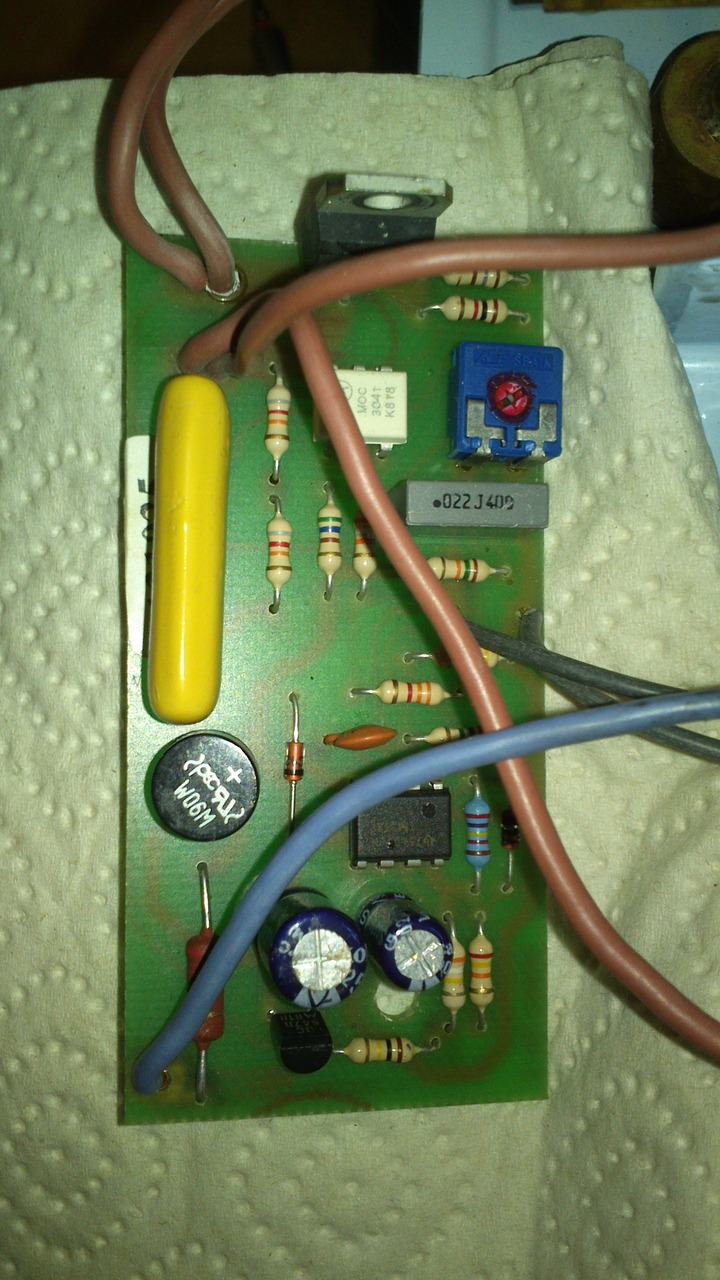

ich hoffe jemand kann mir helfen. Ich habe eine sehr schöne alte
Kaffeemaschine, die wunderbaren Kaffee macht. Diese Kaffeemaschine hat
eine Platine, die die Temperatur reglet.
Der Fehler: Seit Kurzem regelt sie nicht mehr. Die Maschine heizt nicht
mehr hoch. Erst wenn ich die Milchschaumdüse einschalte heizt die
Maschine auf, soweit sie kann. Das ist auch richtig so und der Boiler
ist nicht defekt.
Ich habe mal versucht hinter die Logik der Platine zu kommen, bin aber
nicht so gut darin. Ich vermute, dass entweder der Operationsverstärker,
der Optokoppler oder ein Bauteil namens "W06M" defekt ist. Laut
Datenblatt scheint es ein temperaturabhängiger Stromrichter zu sein. Ich
lehne mich jetzt aber nicht aus dem Fenster.
Jedenfalls ist mein Ansatz diese 3 Bauteile neu zu beschaffen und
auszutauschen.
An den Operationsverstärker und den Optokoppler wäre noch dran zu
kommen. Aber wo bekäme ich den "W06M" her? Ich habe noch keine Quelle
gefunden.
Oder hat sonst noch jemand ne Idee, wie ich hier testen kann?
Liebe Grüße,
Bekki
#3485459
Das ist doch ein Kondensator-Netzteil, oder?
Dann sollte Bekki sehr vorsichtig sein mit der Platine und sie unter
Strom keinesfalls anfassen, da die Schaltung überall Verbindung zu 230V
hat, auch wenn es der Niedervolt-Teil ist, richtig?
Könnte der Fehler / Defekt auch genau dort liegen?
Aus meiner Sicht ist ein Fehler des Gleichrichters sehr
unwahrscheinlich, des OK unwahrscheinlich und des OP nicht so
wahrscheinlich... was meint ihr?

Ferndiagnose ohne die Mittel und Fähigkeiten seines "Gegners" zu kennen
ist sehr schwer.
1. Hast du ein Multimeter mit dem du wenigstens
U(AC/DC)/R/Uf/(C) messen kannst?
2. Mache mal bitte ein gutes Foto(Bildformate!)von der Rückseite der
Platine.
