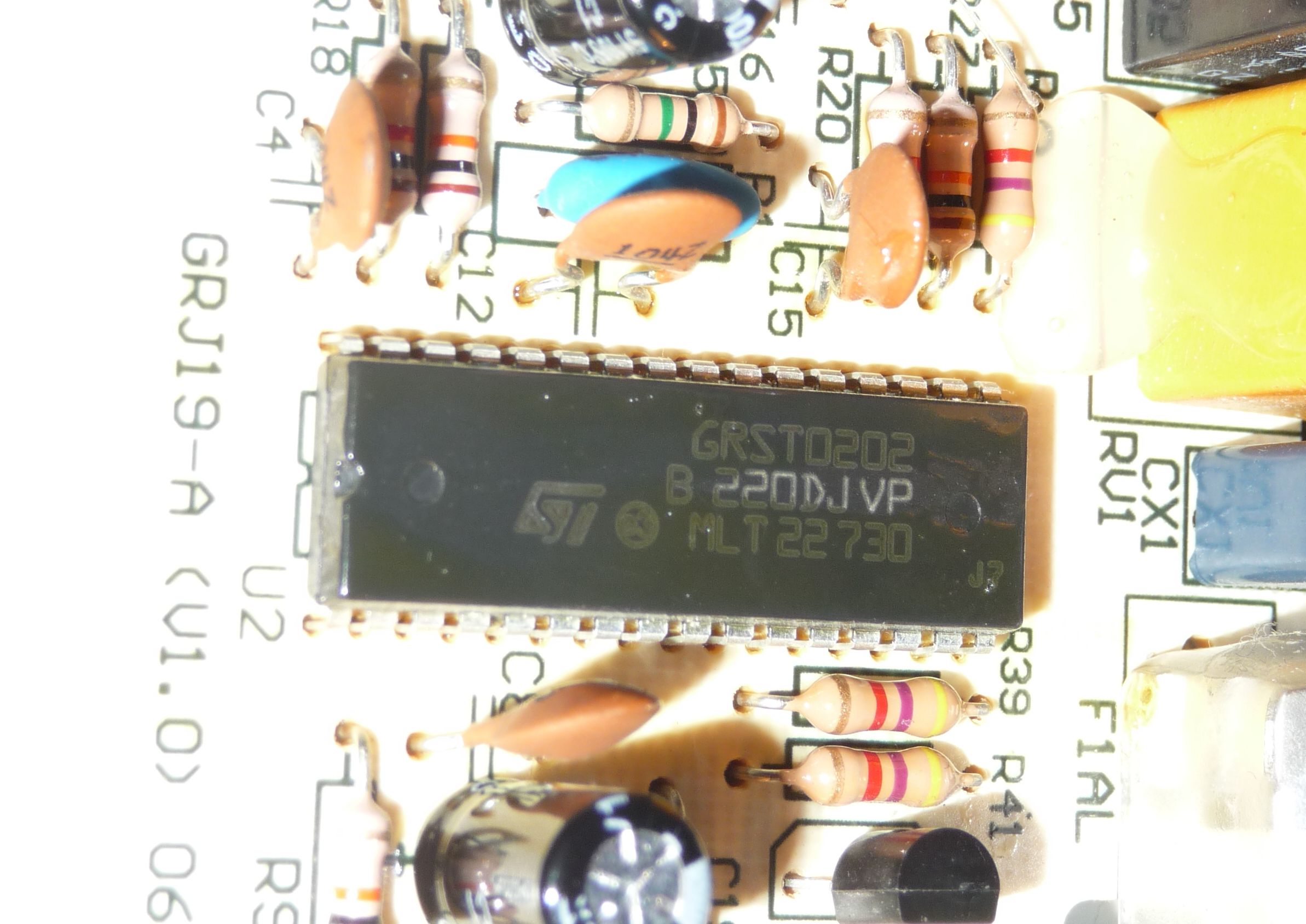

habe hier einen ca. 4 Jahre alten Luftentfeuchter (Budget AD1000) der
eine Mehrfachsteckdose mit Wackelkontakt nicht vertragen hat, den
Wackelkontakt hab ich zu spaet bemerkt.
Der Luftentfeuchter hat ein Kondensatornetzteil, beim ersten defekt war
nur die 12V Zener durchgaengig (eine paar Elkos mit hohem ESR hab ich
auch ersetzt), nach Ersatz lief er wieder an anderen Steckdosen
Stundenlang, an der mit dem Wackler ca. 10 Minuten.. jetzt scheint er
tot, nur der Luefter dreht noch fleissig.
Die Zener (1N4742A) war wieder durchgaengig, aber der Ersatz nur dieser
reicht diesmal nicht.
Habe die meisten der restlichen Bauteile geprueft (Spannungsreferenz
TL431AI, Transitoren BR9013 und BR9012, Widerstaende), Netzteil liefert
Spannung, aber die LEDS (Power, Defrost, Water Full) leuchten nicht, der
Kompressor fuer den Waermetasusscher laeuft nicht an.
Der mir unbekannte Kaefer sollte das steuern, suche nach einer
Moeglichkeit ihn zu pruefen bzw. nach Ersatz.
Fuer sachdienliche Hinweise bin ich dankbar :)
Falls ihr noch mehr Infos braucht sagt bescheid.
Ach ja, der IC ist von ST, hat die Aufschrift
GRST0202
B 220DJVP
MLT22730

Vielen Dank Christoph!
Hatte schon befuerchtet dass es nicht an meinen Google Faehigkeiten
liegt, d.h. fuer mich dann, dass ich meine neuen Elkos und was sonst
noch verwertbar ist rausnehme und das Ding dann Richtug Sperrmuell
befoerdere.
