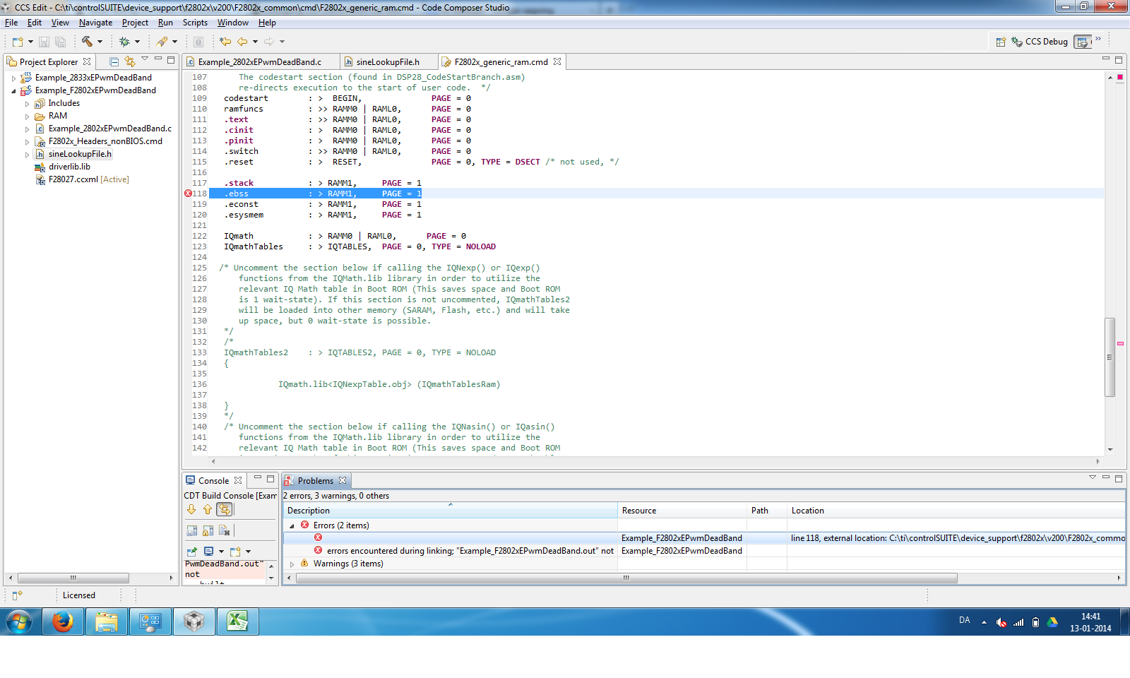

ich benötige mal eure Hilfe. Ich verwende ein Piccolo Launchpad von TI.
Der Prozessor ist F28027.
Bisher habe ich eine Sinus PWM mit 50Hz Grundfrequenz und 20 kHz
Schaltfrequenz erfolgreich programmiert. Auch habe ich eine Sinus PWM
mit 50 Grundfrequenz und 25 kHz Schaltfrequenz erfolgreich programmiert.
Nun möchte ich die Schaltfrequenz auf 25 kHz anheben und plötzlich lässt
sich mein Code nicht mehr fehlerfrei compilieren.
Da ich in Sachen uC und DSP Programmierung recht unerfahren bin, möchte
ich um eure Hilfe bitten. Mir scheint, als ob die Tabelle mit 500 Werten
zu groß ist. Kann das der Grund sein?
Im Anhang findet ihr sowohl den Hauptcode als auch die LookUp Tabelle
vom Sinus.
Aus der Fehlermeldung werde ich absolut nicht schlau bzw. habe keinen
blassen Schimmer, wie ich sie zu deuten habe. Daher einfach mal ein
Screenshot.

Am besten hinter #include "sineLookupFile.h"
allerdigs ist Ramlocation nur ein Platzhalter, du musst natürlich eine
Datasection aus deinem Linkercomandfile nehmen...

In deinem Linkercomandfile, das du als bild gepostet hast kannst du dir
einen Speicherbereich definieren...
Dort steht irgendwo sowas wie: PAGE 1 :   /* Data Memory */
und dann zb. :
RAMM0       : origin = 0x...., length = 0x... /* on-chip RAM block M0 */
kenne deinen controller nicht so genau, aber wahrscheinlich auch
RAML4       : origin = 0x..., length = 0x.... /* on-chip RAM block L1 */
Dann könntest du zb. schreiben:  Sine_Ram      : > RAML4,     PAGE = 1
Und dann entsprechend #pragma DATA_SECTION(sineLookup,> "Sine_Ram")
