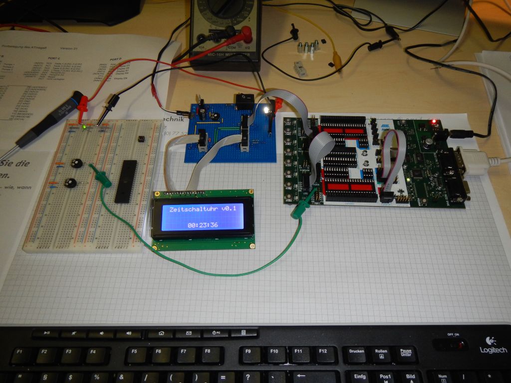

OP #3486049
Sorry, ich vergaß, die Datei anzuhängen und hole dies hiermit nach.
@ Uwe:
Schön langsam fürchte ich das auch, aber einen größeren µC
einsetzten kann ich ja dann immer noch ...
und ja, er lebt, ggg ... und wenn er nicht gestorben ist, dann ....
PS:
Die angehängte Datei Main.c ist für das LCD W204B-NLW von EA in
Verbinung mit einem ATmega8. Ebenfalls angehängt habe ich den
derzeitigen Schaltplan sowie ein Foto des Versuchsaufbaus.
#3486538
Der Teil hier
/// Zeitanzeige ///
  tick = 0;
  lcd_setcursor(6, 3);    // 6te Spalte, 3te Zeile
  lcd_display_number(aktuell.hour);
  lcd_data(':');
  lcd_display_number(aktuell.minute);
  lcd_data(':');
  lcd_display_number(aktuell.second);
muss aus der ISR raus.
In einer ISR dauern Ausgaben zum einen viel zu lange.
Das ist das eine 'Problem', mit dem man eventuell sogar noch leben
könnte. Das viel schwerwiegendere Problem ist aber
* wer sagt, dass die Uhrzeit immer und überall anzuzeigen ist? Kein
Mensch sagt das. Gerade, wenn da ein Menü angezeigt wird, über welches
zb irgendwelche Einstellungen gemacht werden, brauchst du den Menüplatz
* am schwerwiegensten ist aber: das wird nicht die einzige Stelle im
Programm sein, an der Ausgaben gemacht werden. Hast du eine Idee, was
passiert, wenn gerade im Hauptprogramm eine Ausgabe gemacht wird,
währenddessen ein Timer-Interrupt kommt der nichts besseres zu tun hat,
als selbst eine Ausgabe zu machen? Da kann dir alles mögliche passieren,
angefangen von "einer normalen Textausgabe wird plötzlich der Cursor
unter dem Hintern weggezogen" bis hin zu "das LCD hängt sich komplett
auf, weil sich die Hardware-Ansteuerungen gegenseitig in die Haare
kommen".
