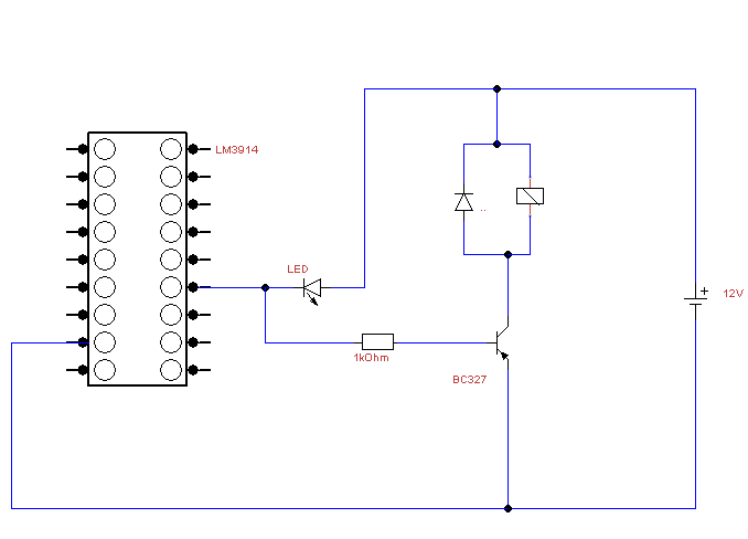

Jetzt die Aufgabe:
Wenn LED 4 leuchtet, soll zusätzlich ein Schalterbauteil betätigt werden
(Transistor, OptoK, oder am liebsten ein Relais). Am µC-Ausgang von LED
4 liegen im Leuchtbetrieb -2V, maximal fließen 10mA.
Ich habe es schon mit einem BC327 Transistor versucht, dessen Basis ich
VOR der LED an den µC-Ausgang gelegt habe. Resultat: der Transistor
schaltet, die LED leuchtet aber nicht. Mit einem 1kOhm Basiswiderstand
wars derselbe Effekt.
Welchen Denkfehler mache ich grad?
#3485575
> Ich habe es schon mit einem BC327 Transistor versucht, dessen Basis ich VOR der
LED an den µC-Ausgang gelegt habe. Resultat: der Transistor schaltet, die LED
leuchtet aber nicht. Mit einem 1kOhm Basiswiderstand wars derselbe Effekt.
Beschreib nicht deine SChaltung, mal sie auf.
Dann gibts keine Missverständnisse darüber, was du da eigentlich
zusammengebaut hast. Denn der Ansatz an sich ist schon in Ordnung.

Einen Basisvorwiderstand brauchst Du auf jeden Fall. Auch die 1 kOhm
sind vermutlich i.O. Miss doch mal die Spannung vor und nach dem
Basiswiderstand gegen Masse. Ansonsten, wie bereits gesagt. Mal
Deinen Schaltplan am Ausgang des LM3914 auf. (Keine Kopie des Schalt-
plans im Datenblatt.)

Hallo nochmal, diesmal mit Skizze... Und schon mal vielen Dank für die
Antworten!
wie gesagt: der Ausgang des LM3914 liefert 10mA bei -2V. Damit lässt
sich die eine LED gut betreiben, aber für mehr (wie ein zusätzliches
relais) ist das zu wenig. Daher die Idee mit dem Transistor.
Vorgesehen ist eigentlich nur die Schaltung LM3914 - LED - +12V. Die
übrigen Bauteile (Basiswiderstand, Transistor, Relais und Freilaufdiode)
sind von mir hinzugefügt. In dieser Konfiguration passiert folgendes:
LED leuchtet nicht, dafür schaltet der Transistor (und auch das Relais),
Also semi-erfolgreich :)
Könnt ihr mir zu dieser Schaltung Feedback geben?! :)

gnarf, ich wusste ich mache fehler beim zeichnen ;-) Bitte denkt euch
den pfeil in richtung "unten". die pfeilrichtung entspricht also der
technischen stromrichtung
sorry für die verwirrung

LM3914 ist auf 10mA eingestellt? Über den 1k Widerstand hast du ja schon
10mA Basisstrom. Hast du mal versucht, des Widerstand so groß wie
möglich zu machen? So dass der Transistor noch schaltet und genud Strom
für die LED übrig bleibt?

Tag zusammen,
ich wollte mich noch mal kurz melden wegen meines (ex-)Problems. Die
Lösung war:
Vergrößerung des Vorwiderstands der Transistorbasis auf 10kOhm. So
schaltet der Transistor (und das Relais dahinter) und die LED leuchtet,
als würde sie von all dem nichts mitbekommen ;-)
Danke für die Hilfe!
PS: bei 100kOhm Vorwiderstand schaltet das Relais nicht. Ob dies an zu
geringer Verstärkung des Transistors (= zu geringer Spulenstrom im
Relais) liegt oder ob der Transistor an sich nicht durchschaltet habe
ich aber nicht getestet. Mit 10kOhm funktionierts ja.
