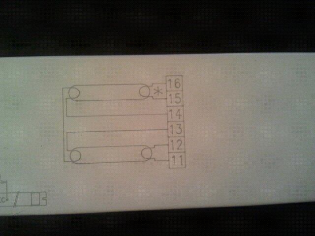

ich habe hier ein Vorschaltgerät liegen (TRIDONIC PC 2x39W T5 PRO) und
möchte daran eine einzelne T5 Röhre anschließen. Ist das möglich? Ich
habe bisher nur EVG´s von Osram verbaut und diese besitzen noch eine
Mittelanzapfung zwischen den beiden Röhren.
Die aufgedruckte Anschlussbelegung habe ich angehangen.
Chris
#3485640
Ich würde es einfach probieren. Schliess die linke Heizwendel an 13 und
14 an und schau was passiert. Das schlimmste was passieren kann ist eine
kaputte Röhre. Das ist aber eher unwahrscheinlich.
Was aber gut möglich ist, ist daß es entweder gar nicht startet weil es
einen Fehler erkennt, oder läuft, dann aber einen erhöhten
Energieverbrauch hat da es eigentlich für die Leistung von 2 Röhren
ausgelegt ist und der Wandler damit an einem ungünstigen Betriebspunkt
arbeitet.

Gast #3485809
Bevor ich riskiere meine Röhre zu braten kaufe ich mir wohl lieber ein
anderes EVG. Die Röhre ist für ein Terrarium mit speziellem
Lichtspektrum und ist daher nicht ganz billig... Mit den EVGs kann ich
leider ncihts anfangen da die Röhre 39W hat.Danke trozdem :)
#3485870
Chris schrieb:
> Wäre es möglich, eine Seite an Kontakt 11 + 12 und die andere Seite an
> 15 + 16 anzuschließen?
ne, das wird garantiert nix, denn das ist beides das "heiße" Ende.
Wenn das EVG keine Stromregelung für die Wendelheizung hat und damit die
Röhre bei nur einer angeschlossenen Röhre durchbrennen würde, könnte man
statt der zweiten Röhre nen Leistungswiderstand dazuhängen. Ich weiß
aber nicht auswendig in was für einer Größenordnung der liegt, müsstest
Du Dich informieren oder in heißem Zustand nachmessen.
