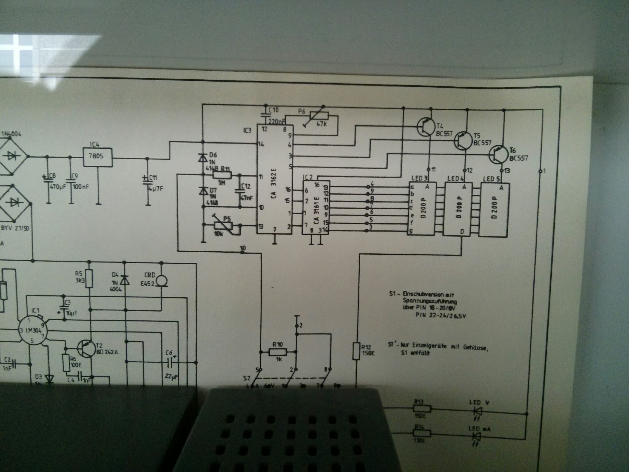

Ich habe ein altes Eigenbau Netzteil geschenkt bekommen bei dem 2 ICs
defekt sind. Die ICs sind für das "Display" welches aus 3 sieben Segment
Anzeigen besteht. Leider zeigt das immer 0.00V an. Die Spannung am
Ausgang stimmt aber. Nun hoffe ich das es noch Vergleichstypen der ICs
gibt.
Konkret geht es um folgende 2 ICs.
CA3161E und CA3162E
Hier ein Teil des Schaltplans.
Gruß Christoph

Miss mal die Spannung bei aufgedrehter spannung an D7 und an IC3

von Christoph H. (christoph_b)
> zwischen PIN 10 und 11.
So zwischen 10 und 11 liegt bei einer Ausgangspannung von ca 14V 0.12V
an.
Zwischen Pin 7 und 14 leigt 4.95V an.

von Route_66 (Gast)
> an.
Schon das würdse mich stutzig machen. Bei einem Eingangsspannungsbereich
von -99 bis +999 mV sollte das nicht sein. Der 3162 geht davon nicht
kaputt, sollte aber Überlauf "EEE" anzeigen.

von Route_66 (Gast)
> Was sollte zwischen den 10 und 11 für eine Spannung anliegen.
> 120mV bei 14V Ausgangspannung?.
Die beiden Enstellregler sind für den Nullpunkt (P6) und Vollausschlag
(P5). Üblicherweise justiert man so, daß bei 0 V zwischen 10 und 11 00.0
angezeigt wird. Der Rest des Schaltplanes vom Netzteil entscheidet über
die Einstellung für den Vollausschlag. Wenn es noch an einer anderen
Stelle im Netzteil eine Einstellmöglichkeit gibt, würde ich das Modul so
justieren, daß bei 900 mV zwischen 10 und 11 auf der Anzeige 90.0
erscheint. Dann wäre für Deine 14,0 V eine Spannung von 140 mV bei 10/11
nötig.
so habe die 2 ICs ausgebaut und die Kontakte mit WD40 gereinigt. Ohne
Erfolg.
Die Spannung zwischen 10 und 11 ändert sich auch sobald ich die
Ausgangspannung verändere.
Hier der ganze Schaltplan
https://www.dropbox.com/s/am0snz29uoufuvs/IMG_20140113_140840.jpg
https://www.dropbox.com/s/h4vs3k4i56tqyme/IMG_20140113_140843.jpg
von Route_66 H. (route_66)
Aus dem geht hervor, dass für die Spannungsanzeige keine weitere
Einstellung vorgesehen ist. Nur die Anzeige des Stroms wird separat
justiert.
Wenn die Anzeige - wie hier - nicht funktioniert, kann nur noch ein
defekter CA3162 die Ursache sein. Der IC macht ja die AD-Wandlung und
die Multiplexansteuerung. Beides fehlt.
