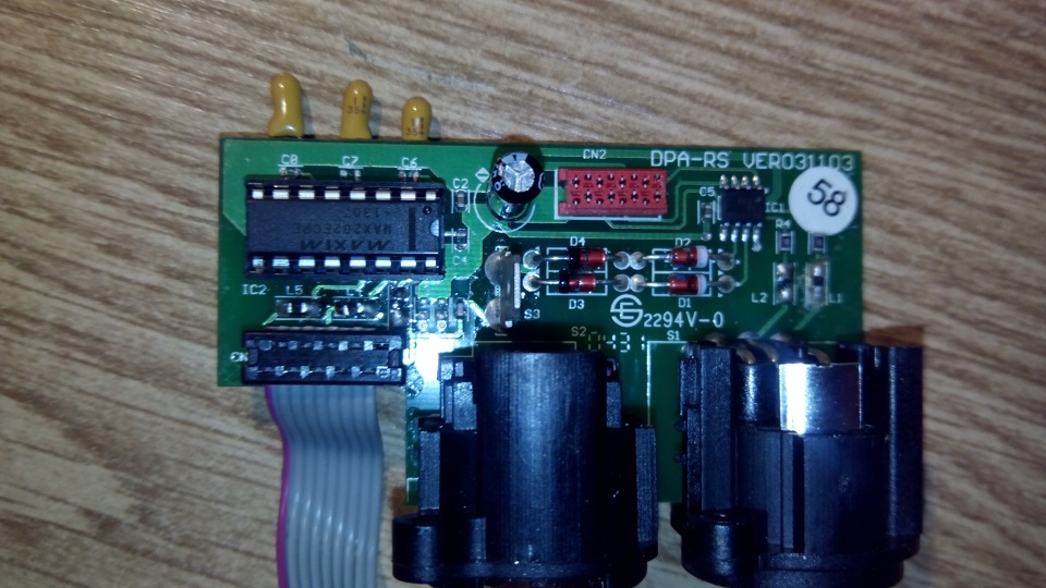

eine kleine Platine von einer PA Endstufe mit DSP ist defekt.
Leider gibt es keine Ersatzteile mehr vom Hersteller.
Ich habe jedoch einen Schaltplan bekommen und suche jetzt Jemanden, der
mir entweder die defekte Platine reparieren kann oder die Schaltung neu
auf baut.
Es handelt sich um ein serielles Eingangs Board mit einem Max 202 und
einem Max 485.
Ansonsten sind nur noch ein paar Kondensatoren, Widerstände und 4 Dioden
verbaut.
Insgesamt sind es etwa zwanzig Teile auf der Platine.
Den Schaltplan kann ich gerne vorweg als PDF schicken um den Aufwand ab
zu schätzen.
Wäre schön wenn mir hier Jemand weiter helfen würde.
Gruß Martin

Wenn da nur so wenige Bauteile drauf sind, dann sollte es doch kein
Problem sein, alle Bauteile zu tauschen und dann müsste die Platine auch
wieder funktionieren. Warum soll man die dazu neu aufbauen?

Sieht nicht so kompliziert aus. Wo kommst du denn weg?
Es sollte nach möglichkeit jemand aus deiner Nähe sein der das erledigt.
Ich vermute mal das man nicht mal alles tauschen muss. Normal Kann man
das auch mal anschließen und messen wenn man die passenden Geräte und
den Schaltplan hat. Ich bin persönlich kein Freund von blinden Teile
tauschen. Lieber systematisch messen, defektes Teil ermitteln, tauschen
und dann wieder einbauen.

(Firma: port29 GmbH) Persönliche Seite #3486593

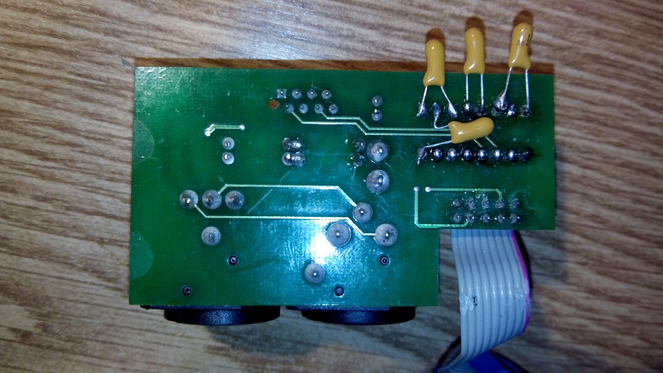

Ich habe mir mal den Schaltplan und das "Werk" mal angesehen. Für mich
sieht es so aus, als ob ein paar SMD-Bauteile fehlen. Außerdem gehören
da 100 nF Kerkos rein und nicht 300 nF (Aufschrift 35).
Die andere Frage ist, wie es unter dem IC aussieht. Das Ding sollte zu
retten sein, allerdings würde mich interessieren, wieso die Endstufe
gerettet werden soll. Ist das irgendwie ein hochwertiges Gerät oder was
ist der Grund?
Wo kommst du her?
OP #3486617
Den Schaltplan habe ich vom Hersteller (Alto), bin aber nicht sicher ob
es da urheberrechtliche bedenken gibt diese Schaltung hier zu
veröffentlichen. Daher habe ich sie nicht frei ins Forum gestellt.
Ob sich die Sache lohnt? Mhh. ich weiß ja nicht was eine Reparatur
kosten würde, daher kann ich das schlecht abschätzen. Ein vergleichbarer
neuer Verstärker würde wohl um die 600€ kosten. Gebraucht liegen die so
bei 250-300€.
Bin aus Neustadt an der Weinstraße (67435)

OP #3486651
Wie Geld verdienen? Verstehe diese Frage jetzt nicht?
Möchte den Verstärker in meinem Heimkino einsetzen. Da ich nicht so viel
Geld habe, baue ich die Lautsprecher selbst und die Elektronik versuche
ich halt möglichst gebraucht zu erwerben.
Da ich nochmal genau das gleiche Gerät hier habe, konnte ich die Platine
vom intakten Gerät testen. Mit dieser läuft alles bestens.
Von daher bin ich sicher das nur die Platine defekt ist.
Die Platine ist für die Verbindung mit einem PC und den Verstärkern
untereinander zuständig. Über den PC wird das eingebaute DSP gesteuert.
Gast #3486725
L1 und L2 sehen nicht "sauber" aus.
aber hier im forum wirds wohl jemanden geben der aus der nähe kommt und
die hand voll bauteile wechseln kann .... das ganze ist ja überschaubar
