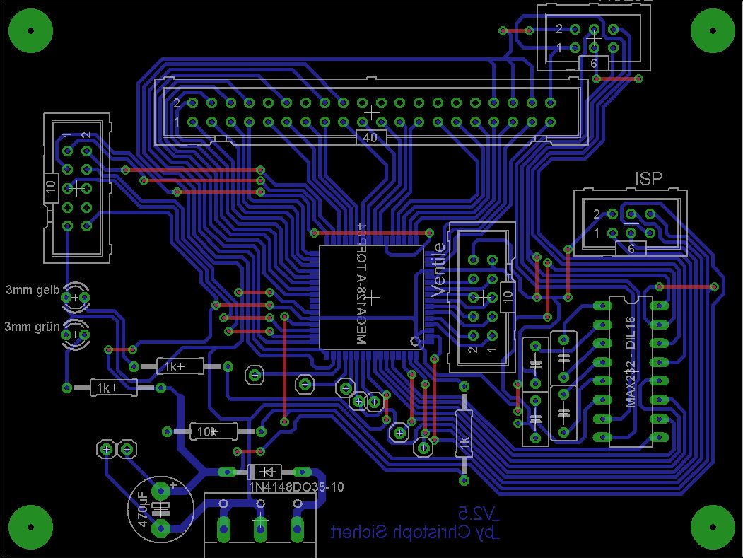

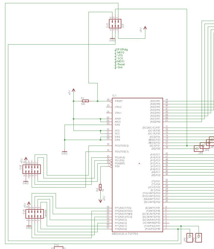

> was müsste ich da anders machen? weil die miso/mosi pins muss ich ja die
> pe0 und pe1 pins nehmen
Die ISP-Anbindung als solches sollte passen. Was hängt denn sonst noch
so alles an an jenen Pins (JP8/9/4)? Wie lang sind die Kabel? Wie sieht
die Fehlermeldung ∗genau∗ aus?
Wie sieht der tatsächliche Aufbau aus (-> aussagekräftiges Foto
möglicherweise hilfreich)?
Gast #3485975
Maier schrieb:
> an den pins mit JP... befindet sich nichts ist nur F A L L S noch
> kurzfristig etwas dazukommt
> ganze schaltung hab ich am tab nicht leider
Evtl. hilft noch ein kleiner C zwischen Reset und GND.
Speisung ist ok?
Und sonst sieht man halt auf dem Schaltplan schon nicht gerade viel, um
eventuelle Fehler zu sehen...
Bild vom Aufbau würde vielleicht auch helfen.
#3486093
> Na ja... suboptimal die Speisung.
Warum beschönigen. Die Speisung ist eine Katastrophe da nur eine dünne
Masseleitung und kein Abblock-C mit mit 0,1uF nahe an den entsprechenden
Pins des Prozessors. Dabei könnte man GND einfach durch füllen der
Fläche mit GND drastisch verbessern.
