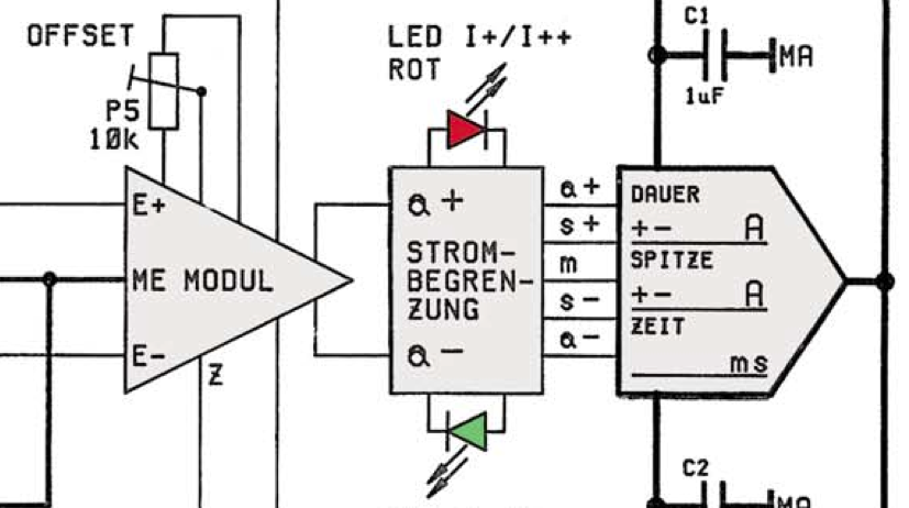

Hier im Forum, bekomme ich immer wieder Werbung über solche Leistungs
OPV Gezeigt.
http://www.servowatt.de/download/dcp_130_datenblatt.pdf
Bild ist von Seite 12.
Das ME Modul, ist ein Differenzverstärker mit differentiellen Ausgängen,
die Strombegrenzung ist klar, Mein Problem ist die Ausgangsstufe, zwei
Leitungen sind klar, es handelt sich wahrscheinlich wie beim Standart
OPV um eine Gegentaktendstufe (NPN/PNP o. N-CH/P-CH) wofür aber die
anderen Leitungen, gibt es da ein Genaues Schaltbild auf Bauteilebene,
oder will die Firma das nicht Rausrücken?
(Falls das Posten, dieses Bildes aus dem Datenblatt illegal ist, bitte
Löschen)

Jan R. schrieb:
> wofür aber die
> anderen Leitungen,
Im letzten Block steht "Dauer", "Spitze" und "Zeit". Damit soll wohl
gesagt werden das man die Dauerleistung und Spitzenleistung begrenzen
kann. Zeit steht dabei sicher für Zeitkonstante. Ich habe so etwas mal
für eine Aktivbox gemacht. Die Lautsprecher halten eine Spitzenleistung
nur für eine gewisse Zeit aus. Deshalb habe ich die Zeitkonstanten für
Bass-, Mittel- und Hochton entsprechend ausgelegt gehabt.
"Spitze" und "Zeit" sind deshalb eher zum Schutz der Last gedacht.
Gruss Klaus.
