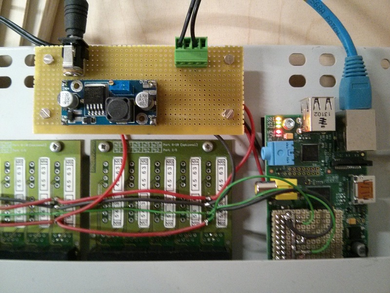

von Kai G. (kpl)
Cat5E UTP, AWG26 => 100m für 12 EURO.
Ich habe ein 24 V DC Netzteil genommen und mache dann mit einem DCDC
Wandler zentral 7.5V daraus.
Die Trennung der 2 Spannungen hat einige Vorteile, ansonsten kann
natürlich auch z.B. nur 24V einspeisen und einen DCDC Wandler auf jeden
Node packen.
Dem Ebay-China DCDC Wandler trau erlichgesagt ich nicht ganz, auch wenn
der seit einigem Monaten ohne Probleme funktioniert. Der Raspberry wird
mit einem extra 5V Steckernetzteil versorgt.
Irgendwann schmeiss ich die Lochrasterplatine raus und packe ein eigenes
Netzteil drauf, was aus 24V 5V und 7.5V macht.
Hab mal ein Foto vom zentralen "Server" angehangen. Für Einzelstücke
Ätze ich selten Platinen, daher sieht es etwas nach fliegendem Aufbau
aus.

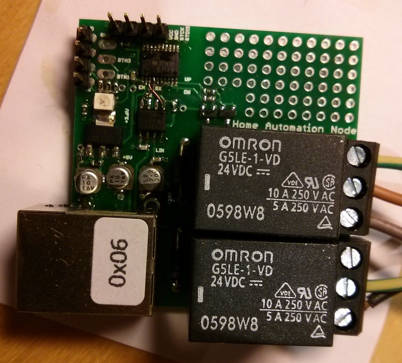

von Kai G. (kpl)
...und hier ein Node.
Kann:
- Firmwareupdate über den Hausbus. Ein muss! Ich war dank intensivem
  Testen so sicher, dass die Firmware OK ist und sobald ich es
  eingebaut hatte, hab ich den ersten und zum Glück einzigen Bug
  gefunden.
- Rolladensteuerung:
  Positionssteuerung über Zeitmessung (reicht vollkommen).
  Tastereingang für Rolladenbetätigung (Rollo steuern ohne,
  dass ein Server laufen muss wg. WAF im Fall, dass der Server
  mal ausfällt).
  Relais sind gegenseitig verriegelt.
- Relais schalten (Impuls, Dauer an, Dauer aus)
- DHT-22 Sensoren abfragen
- Infrarot
- 2 Taster / Schalter Abfragen
- S0 Bus Geräte Abfragen (Intelligente Strom/Wasserzähler)
Wird eingesetzt für:
- Stromverbrauch mitloggen
- Rolladen
- Garagentoröffner
- Steuerung der Selbstbau Lüftungsanlage mit Wärmetauscher

von Kai G. (kpl)
Also mit Server war der Raspberry gemeint. Wenn die Zentrale
Stromeinspeisung weg ist, geht natürlich nichts mehr.
Für die Rolladensteuerung ist eigene Intelligenz auf den Nodes. D.h. der
server kann folgende Befehle senden:
- Hoch  runter  Stop
- Position setzen / auslesen
- Position im Flash speichern / auslesen
- Eine Kalibrierungsroutine um die Zeitdauer für hoch- und runterfahren
zu kalibrieren.
Die Position der Rolladen wird immer mitgeloggt und gespeichert.
Wenn die Rolladen ganz hoch oder ganz runter sollen, bleiben sie für 2
Minuten an, weil die Positionsbestimmung über Zeitmessung ja sonst über
die Zeit "weglaufen" kann. Funktioniert verblüffend gut und präzise und
macht eine mechanische Wegmessung oder Endschalter unnötig.
Der Server ist so programmiert, dass er nicht die Position speichert,
sondern sich auf die Position innerhalb der Nodes verlässt.
Der Tastereingang wird, wenn der Node als Rolladensteuerung konfiguriert
ist (1 Byte im Flash, die Firmware ist sonst bei allen Konfigurationen
identisch), bei jeder betätigung die Folge Hoch/stop/runter/stop
abfahren, abhängig davon, wie die aktuelle Position/letzte
Bewegungsrichtung war.
Der Server fragt bei den jeweiligen Nodes nach, wenn er die aktuelle
Position wissen muss, um sie z.B. im Webinterface anzuzeigen.
So bin ich glücklich über meine "Spielerei" und meine Frau auch, weil
sowas ja immer genau dann abschmirrt, wenn man mal nicht zuhause ist :-)
Bisher gab es übrigens noch kein einziges Problem, nichtmal einen CRC
Fehler auf der Leitung.
