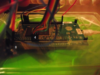

Hi Leuts, habe mir ein Raspi Pi gekauft und ich möchte die Pins mit
Kabeln verbinden. Ich möchte die Kabel nicht festlöten.
Kennt jemand von Euch einen Aufsatz, den ich dort aufsetzen kann und ich
dort Kabel einstecken und mit einer Schraube fixieren kann (wie bei
einer Lüsterklemme)? Ich habe keine Idee, wie man so etwas nennen kann
und mir fehlt deshalb der passende "Suchbegriff".
Ich habe auch schon an so etwas gedacht:
http://www.reichelt.de/MUM-BK1/3/index.html?&ACTION=3&LA=446&ARTICLE=52990&artnr=MUM+BK1&SEARCH=buchsenkontakt
Könnte so ein Buchsenkontakt auch auf diese Leiste draufpassen?
Über eine Antwort würde ich mich sehr freuen.

Suchwort in der Bucht;
 dupont cable
Kontakt CN
Teile eines PC , sind oft 2 und 4 polige Kabel drin. LED, Lautsprecher
Soundanschluss.

Was ist denn bei den Dupont-Kabeln vorne für eine Buchse dran? Gibt es
solche Buchsen auch einzeln, so dass ich sie selber an Kabelenden
dranlöten kann?
von Lutz H. (luhe)
Die Kabel gibt es mit Buchse-Buchse, Buchse - Stecker und Stecker-
Stecker,
manchmal auch in unterschiedlichen Längen.
Die sind gechrimpt, hält besser als löten, und die Stecker können sich
im Gehäuse festklemmen. Die Kabel habe ich nur im Paket gekauft.
Die Kontakte und Gehäuse gibt es auch einzeln  etwa 0,05 bis 0,30 Euro
das Stück, aber die Chrimpzange zum befestigen der Drähte an den Kontakt
kostet auch Geld.
Die Flachbandkabel sind einfach entlang der Drähte zu trennen, einfach
etwas ziehen. So erhält man die benötigte Menge Kontakte.

Buchsenkontaktstecker schrieb:
> hier bei diesem Gerät sind seitlich Buchsenleisten dran, wo man Kabel
> festschrauben kann:
> http://sine.ni.com/nips/cds/view/p/lang/de/nid/209146
> wie nennt man solche Buchsenleisten, an denen man Kabel dranschrauben
> kann und auf Stiftkontakte aufsetzen kann?
Die kenne ich unter Schraubklemme oder Leiterplaten-(Anschluß)Klemme,
z.B. Voelkner D29644. Schau Dir den Artikel ruhig bei Voelkner an, da
sind unter Produktdaten auch Stichwörter für gleiche oder ähnliche
Artikel aufgeführt.
Wegen der Schraube findet man die kaum im kleinen Rastermaß (z.B. RM
2,54) sonder eher RM 5,08. Da ist übrigens die Verwendung von
Adernendhülsen vielleicht eine gute Idee.
Für flexible Verbindungen mit RM 2,54 nehme ich Federkraftklemmen z.B.
Voelkner D25746 oder eben die DuPont-Verbinder mit einer
Steckerleiste/Buchsenleiste.
Keine Ahnung woher der Begriff Dupont für diese Kontakte kommt, aber
Dupont macht ja nicht nur Spritzmittel sondern auch Kunststoffe z.B
Teflon. Dupont ist ein guter Suchbegriff bei Ebay, ansonsten habe da die
Händler ihre eigenen Bezeichnungen: Bei Reichelt laufen die unter "PSK",
Pollin nennt die "Leiterplatten-Steckverbinder Serie PS"

Ich kaufe mir die immer bei Ebay (siehe erste Antwort in diesem Thread:
mit "dupont cable" suchen) bei einem meist chinesischen Händler.
Ansonsten gibt es auch einen Anbieter, der aus Deutschland schnell
versendet http://www.ebay.de/itm/261374158747
Dort siehst Du auch ein hübsches Bild. An den Kontakten wird hinten das
Kabel rangekrimpt und dann in das schwarze Gehäuse reingeschoben bis es
klick macht.
Passende Zange ist die Reichelt "CRIMPZANGE PSK".
von Lutz H. (luhe)
Der Vorteil der Plastikgehäuse ist, dass die Crimpkontakte durch das
anheben einer Plastikzunge herausgezugen werden können und so Kabelbäume
gebaut werden können, bei denen unterschiedliche Gehäuse miteinander
verbunden werden.
