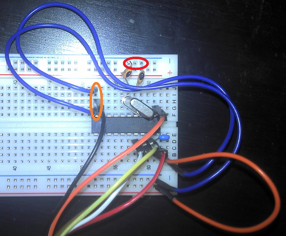

Mach mal ein Foto von deinem Steckbrettaufbau (mit und ohne
angeschlossenem Programmer).

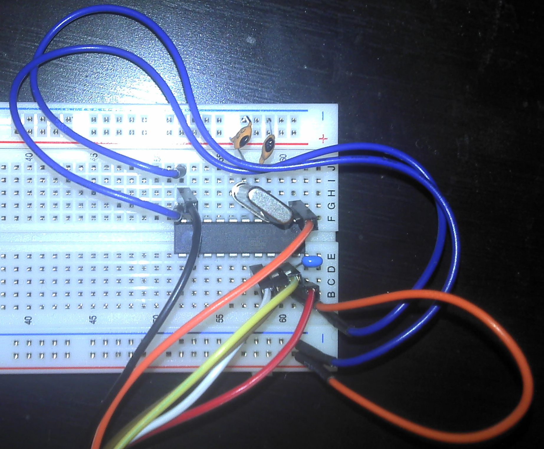

von Eduard E. (eddie)
Hier der Aufbau.
von Magnus M. (magnetus) Benutzerseite
Eduard E. schrieb:
> Hier der Aufbau.
1. Steckt dein Quarz richtig? Es sieht so aus als würde er auf den
   Pins 3 & 5 stecken (gehört aber an 4 & 5).
2. Die beiden Keramikkondensatoren am Quarz enden evtl. im Nirvana.
   Versuche die masseseitigen Anschlüsse (rote Markierung) direkt auf
   Pin 10 (orangene Markierung / GND) zu legen.
Der Quarz steckt richtig.
Die Kondensatoren am Quarz sind über das andere Ende der Leiste mit GND
verbunden, das ist am Foto leider rausgeschnitten.
Ich programmiere ihn so wie abgebildet, die nach unten weggehenden 6
Kabel gehen zum Programmer.
Wenn ich so wie abgebildet den uC durch einen anderen ersetze ohne den
Rest anzurühren klappt alles normal, ich kann programmieren auslesen und
löschen - so lange bis ich besagtes Programm aufspiele.

direkt an den VCC und GND Pins des µC. Und beim Eduard sind entweder
garkeine vorhanden oder sitzen sogar vor seinen Strippen wo sie absolut
wirkungslos sind und genau das wollte ich ihm mitteilen die Atmel Design
Richtlinien kommen da genau recht, da kann er sich diese Stromschleifen
genau ansehen um es zu verstehen.
von Thomas E. (thomase)
Thomas O. schrieb:
> hast du dir mein Bild überhaupt angesehen, dort sitzen die Kondensatoren
Natürlich. Der ist ja auch völlig in Ordnung. Aber um deinen Aufbau geht
es hier doch gar nicht. Sondern um die viel zu lange Massestrippe beim
Aufbau des TO. Und das ist nicht egal.
mfg.
von spess53 (Gast)
Hi
Nö. VCC und GND vom µC sind beide an VCC vom Bredboard angeschlossen.
Der ATTiny2313 des TOs hat auch nur einmal VCC/GND.
MfG Spess
@Eduard:
Ich bin davon überzeugt, dass Dein Problem im Takt liegt.
Nimm einen "frischen" Tiny2313 (oder wenigstens einen, den Du noch mit
deinem Programmer erreichen kannst) und programmiere ihn mit dem
angehängten HEX File. Bitte lass die Fuses dieses Tinys unangetastet!
Das Programm macht deinen Tiny zu einem kleinen Taktgenerator. An allen
verfügbaren Pins der Ports B und D wird nach dem Anlegen der
Versorgungsspannung ein Takt ausgegeben.
Um nun Verwechslungen vorzubeugen solltest du diesen "Takt-Tiny"
irgendwie markieren (Aufkleber, Farbklecks o.Ä.).
Nun steckst du beide Tinys auf dein Steckbrett und verdrahte beide so,
dass jeder an der Versorgungsspannung hängt. Abblockkondensatoren bitte
nicht vergessen. LASS DEN QUARZ UND DIE DAZUGEHÖRIGEN Cs WEG! Verbinde
nun z.B. Pin 2 (PD0) des markierten Tinys mit Pin 5 (PA0/XTAL1) des
anderen Tinys. Nun verbindest du noch deinen Programmer mit dem nicht
markierten Tiny.
Jetzt solltest du den nicht markierten Tiny mit dem Programmer erreichen
können um z.B. die Fuses zu überprüfen / korrigieren.
Erstmal vielen Dank für die ganzen Hinweise!
Stefanus schrieb:
> Ich hatte den gleichen Effekt mehrmals mit einem Atmega644, wo der Reset
> Pin nur mit dem ISP Programmer verbunden war. Bei bestimmtem (aber
> längst nicht allen) Programmen versagte die ISP Schnittstelle. Wenn ich
> aber den Programmstart verhinderte, indem ich den Reset-Pin fest mit GDN
> verband, funktionierte die ISP Schnittstelle.
Wenn ich Reset direkt mit GND verbinde funktioniert der Programmer
wieder normal und kann den uC auslesen und löschen. Sobald das Programm
gelöscht ist funktioniert wieder alles.
Um die restlichen Fragen noch zu beantworten - ev. kann ja jemand die
Ursache erklären:
Gerhard W. schrieb:
> fängt der Programmer überhaupt an es zu versuchen? oder kommt gleich die
> Fehlermeldung?
Er fängt an es zu versuchen.
Was mir auffällt: Normalerweise sind beim programmieren nur die mit dem
Programmer verbundenen Pins aktiv, bei den "blockierten" ATTinys sind
alle aktiv, auch die die nicht zum Programmer führen.
>Wie schnell ist die ISP-Frequenz eingestellt?
SCK period: 3.3us
Auch wenn ich sie auf 1.1us stelle bleibt der Fehler.
Ich bin ziemlich sicher dass es nicht am Takt liegen kann da die nicht
erreichbaren Controller normal starten und das Programm auch ausführen.
Wenn ich testweise den Quarz abstecke und resette bleiben die LEDs
dunkel, sobald ich ihn wieder anstecke startet das Programm.
