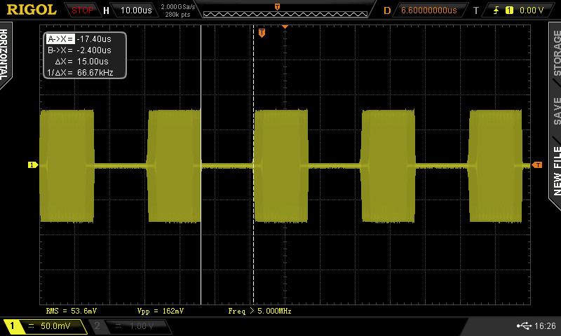

ich habe mir ein Funkklingel (Ebay 321125224613) gekauft und das Ding
funktioniert. Ich wollte diese hight-tech Teil nicht als Klingel,
sondern als simple Signalanlage verwenden, allerdings dabei mit
häufigeren Aktivitäten als eine Doorbell üblicherweise hat.
Allerdings kommt es mir merkwürdig vor, dass das Teil auf 312 Mhz
sendet.
Das Sendesignal besteht fortlaufend getaktet aus ca. 15 µSek Signal (312
Mhz) und ca. 15 µSek Pause.

Die 315MHz (312-325) ist ein nicht harmonisierter SRD-Bereich der in
einigen wenigen Ländern verwendet wird.
Hier in Deutschland nicht, also ist das Inverkehrbringen dieses Geräts
durch Fatih Alagoez nicht erlaubt.

Bestimmt nicht. Spekki, Zähler und Scope sind der selben Meinung, 312
Mhz.
Das Dingens sollte also kein CE Zeichen haben. Wenn es eines hat und du
dir sicher bist mit 315 MHz, ist das illegal - zurück zum Krauter.

Da hat man Dir eins für den USA-Markt verkauft. Dort darf man
Signalisierungseinrichtungen mit bis zu -20dBm im Bereich 300..322 MHz
betreiben. Die typische Frequenz für Auto-Funkschlüssel ist bei denen
315 MHz. (FCC Title 47, Part 15)
Du darfst es in Europa betreiben, wenn Du sicherstellst, dass die
abgestrahlte Feldstärke an der Grenze Deines Grundstückes 37 dBµV/m
nicht überschreitet. Das ist der Grenzwert für Störaussendungen
(CISPR-22).
