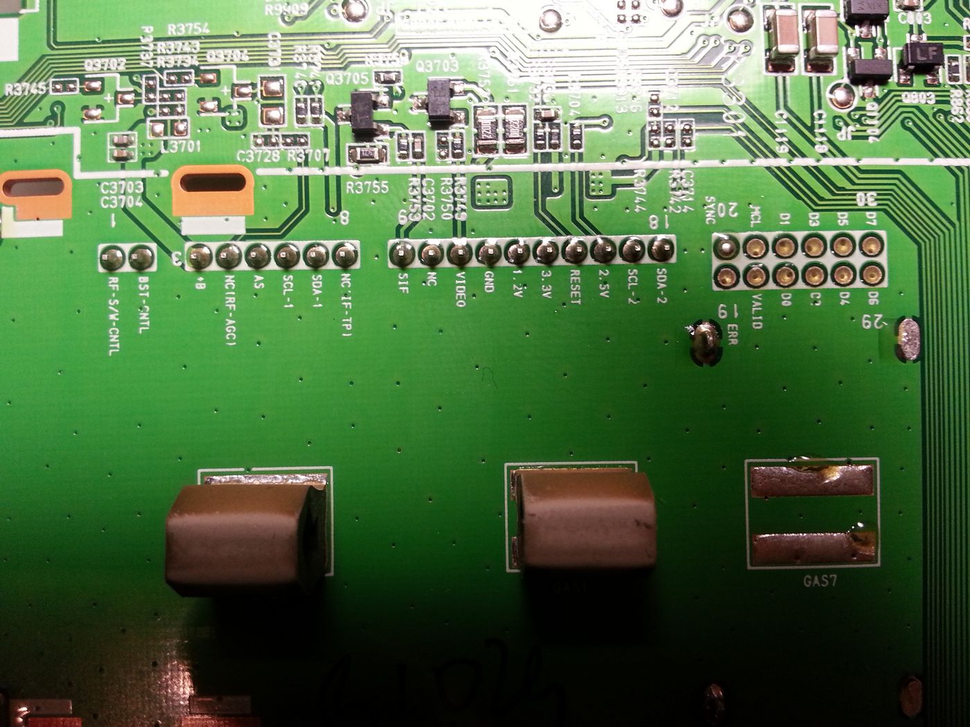

von Peter K. (kloetpatra)
Unter dem Mikroskop sehen die Lötstellen alle in Ordnung aus.
Leider befinden sich wohl die interessanten Bauteile auf der Rückseite
der Tunerplatine. D.h. den werde ich morgen womöglich auslöten müssen.
Auf der Rückseite des Mainboards sind sogar die Pinbezeichnungen
aufgedruckt.
Wo könnte ich hier denn mal messen, sodass ich wenigstens eine
Bestätigung finde, dass der Tuner nicht funzt?
Steht eigentlich alles dran. Du solltest jetzt mal mit dem Oszi die
verschiedenen Spannungen auf Welligkeit (Ripple) checken und mal an SIF
(Sound-ZF) und Video schauen, was da so raus kommt, wenn du den Suchlauf
startest. Wenn kein Oszi, dann wenigstens mal mit dem Multimeter die
Spannungen messen und mitteilen.
Da ich keinen Anschluss für die Abstimmspannung (ausser evtl. B+) sehe,
wird da wohl tatsächlich ein DC-DC Wandler intern sein.
Miss aber auf jeden Fall mal B+ und teil uns mit, wie hoch die ist.

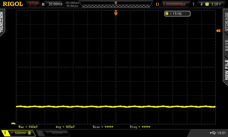

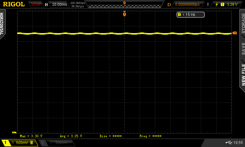

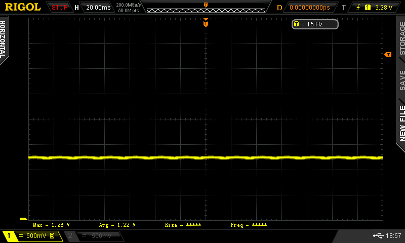

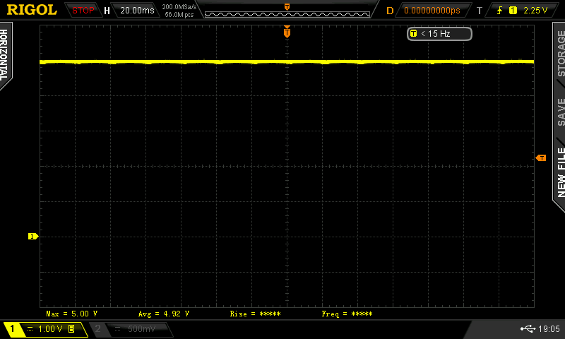

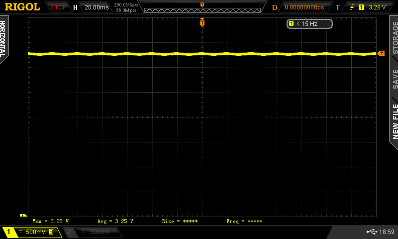

Hab mal die Signale gemessen, wo überhaupt was zu sehen ist.
Die 2.5V (2V5.png) könnten evtl. zu hoch sein.
Kein Signal ändert sich, weder beim Einschalten, Umschalten,
Sendersuchlauf noch beim Ausschalten. (Außer im
einschalt-/ausschaltmoment)
Die I²C Signale SDA-1, SCL-1 waren immer HIGH, jedoch nie eine
Kommunikation zu sehen.
Ob das Video Signal so passt weiß ich nicht.
Bei den nicht aufgeführten Signalen ist zu jeder zeit GND-Level.
Das alles erscheint mir etwas zu wenig.
Kommt mir auch so vor, das sind ja die gleichen 3,3V, die auch am 3V3
Anschluss stehen. +B sieht mit 5V ja gut aus, genauso die 1,2 Volt.

Röhrenverstärker. Du wirst wohl recht haben mit der Diagnose, da sind
einige Ports abgeraucht. Wenn die nominal 2,5V auch an der CPU liegen
(und sie liegen zumindest an diesem DivX Chip) und diese mit 3,3V
beglücken, dürfte das wohl die Ursache gewesen sein.
Es ist zum Heulen, das da keine Crowbar drin ist. Check also auf jeden
Fall IC402 (LM2940-2,5), damit da auf längere Sicht nicht noch mehr
kaputt geht.
