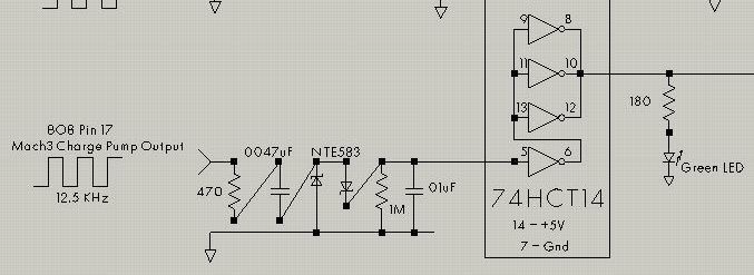

ich habe da ein Problem und weiß nicht weiter. Vorab: Ich bin
Elektrolaie.
Zum Problem:
Eine Software (Mach3-CNC) gibt mir ein Sicherheitssignal (analog, 1,4V,
15 kHz) über den LPT-Port eines Computers aus. Außerdem sorgt dieses
Programm dafür, dass an den Pins geregelte TTL-Pegel anliegen. Mit
diesen Pegel schalte ich dann meine Relais.
Da der Computer beim Hoch-und Runterfahren die Pegel am LPT-Port
willkürlich ändert, kann es sein, dass ein Relais unkontrolliert
schaltet, das ich nicht haben will.
Die im Anhang befindliche Schaltung habe ich schon aufgebaut und
getestet. Funktioniert soweit, nur schaltet das Relais bei einer
Pegeländerung doch GANZ KURZ. (Um den Kondensator verzögert).
HAbt ihr eine Idee, wie man eine solche Schaltung gestalten könnte?
Ich bin euch für eure Hilfe sehr dankbar.
Viele Grüße Martin

Auf dem Schaltungsausschnitt sieht man nur, dass irgendwelche
12,5 kHz eine grüne Leuchtdiode einschalten.
Wenn sie ungewollte Relais-Ansteuerungen verhindern soll,
muss sie die "geregelten TTL-Ausgänge" (was ist das?)
sperren.
Das kann aber - wenn es funktioniert (!) - nur verhindern,
dass die Relais aktiviert werden. Sonst gehen sie in die
Ruhe-Lage.
Also: Zeige den Rest der Schaltung!
@ Klaus R. (klaus2):
Das, was du mit dem NE555 vorschlägst, ist genau das,
was der Schaltungsausschnitt zeigt.
Ob das mit "(analog, 1,4V, 15 kHz)" funktioniert?
Kann mir aber auch nicht vorstellen, dass "(analog, 1,4V,
15 kHz)" aus dem LPT-Port eines Computers kommen...
Der 0.01uF Kondensator in der Schaltung ist zu klein im Verhältnis zum
0.047 uF Kondensator.
Probier mal mindestens 0.47uF oder 1uF anstelle des 0.01uF Kondensators.
