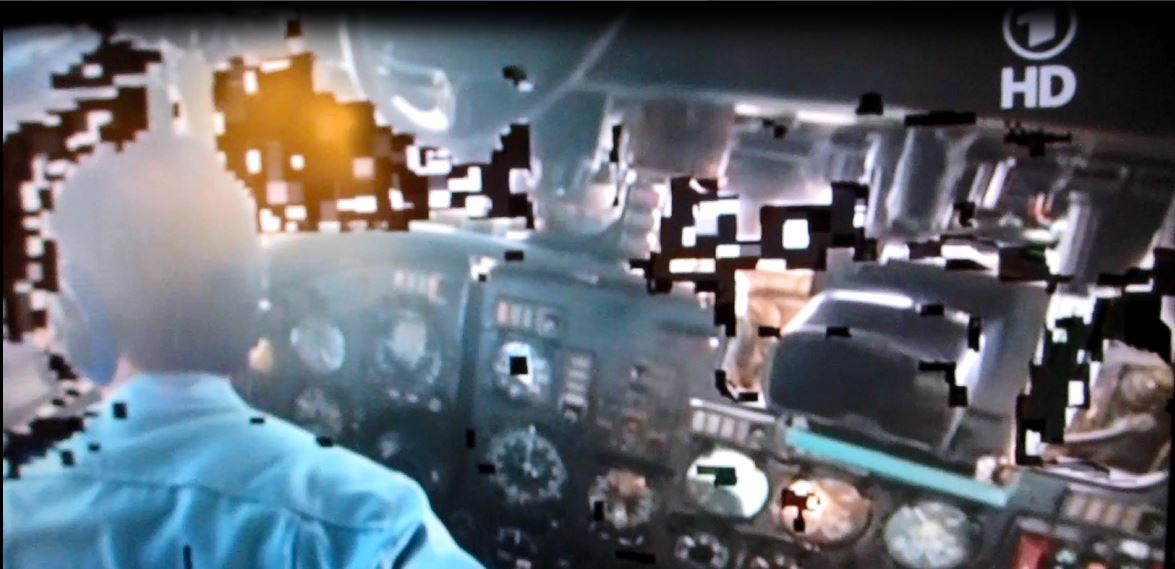

von Klaus R. (klaus2)
...damit ihr wisst, worüber wir reden ein Bild aus der Tagesschau im
Anhang (Dauer: 1-2s). Es sind maßgeblich die hellen Bereiche betroffen,
beim "Blitzlichtgewitter" einer Pressekonferenz das gesamte Bild
ver-artefaktet.
Klaus.
von Winfried J. (Firma: Nisch-Aufzüge) (winne) Benutzerseite
Mein Tip Komprimierungsfehler "data out of range"
---> black
Regel mal den Kontrast runter
glaube es zwar kaum aber wenn es hilft ist es deine Möhre sonst ist der
Datenstrom schon Matsch.
Gruß Winne

Der Bildfehler könnte auch ein Bug im h264-Decoder (Settopbox/Glotze)
sein. Es ist auf jeden Fall kein Problem auf HF-Ebene, das würde anders
aussehen.
von Daniel N. (daniel_n22)
Hallo Klaus,
habe das gleiche Problem (oder zumindest sehr ähnlich) mit ARD HD und
den selben TV (42XV635D, benutze auch den integrierten Receiver).
Schwarze Klötzchen Bildung, besonders bei Fussball immer mal wieder
kurz. Bei anderen Sendungen weniger oder sogar gar nicht. Kann dir
leider keinen Grund nennen, aber eine Lösung:
Hab einen neuen Receiver gekauft da ich auch aufnehmen wollte und mit
diesem habe ich gar keine Probleme. Liegt also scheinbar nicht an der
Empfangsqualität oder ähnlichem, sondern am integrierten Receiver
(zumindest bei mir).
Daniel
Hallo Daniel,
Nach FW update und komplett Reset läufts seit Wochen wieder einwandfrei.
Merkwürdig...aber gut so.
Klaus.
