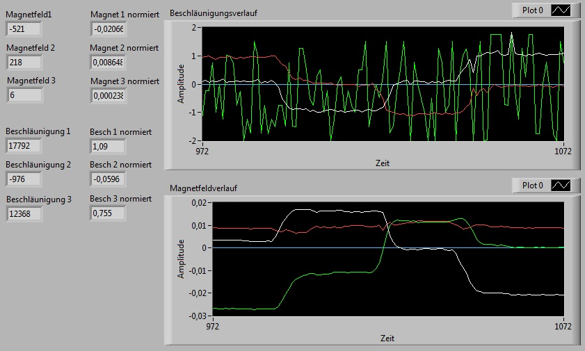

Hallo an alle,
als erstes eine Kurze Beschreibung von meinem Projekt:
Ich möchte das Sensormodul mit einem Atmega2650 via I2C auslesen, diese
Daten dann über RS485 zu einem Laptop übertragen und dann mit Labview
einen Neigungskompensierten Kompass aufbauen.
Nun zu meinem Problem:
Ich bin mittlerweile so weit, dass ich die Sensordaten auslesen und in
Labview empfangen kann. Leider gibt eine der Beschläunigungsachsen
scheinbar willkürliche Daten aus. ich befürchte mittlerweile das der
Sensor defekt ist aber weil ich zum ersten Mal ein solches Sensor Modul
benütze und ebenfalls zum ersten Mal eine I2C Kommunikation geschrieben
habe, frage ich lieber ob jemand eine Idee hat woran das sonst liegen
kann.
Ich habe einen Plot der ausgegebenen Daten, sowie meine C-files zum
Auslesen des Sensors  angehängt. Die Daten sind jeweils auf den
Messbereich normiert.
Danke schon mal im Voraus!
Gruß Erwin

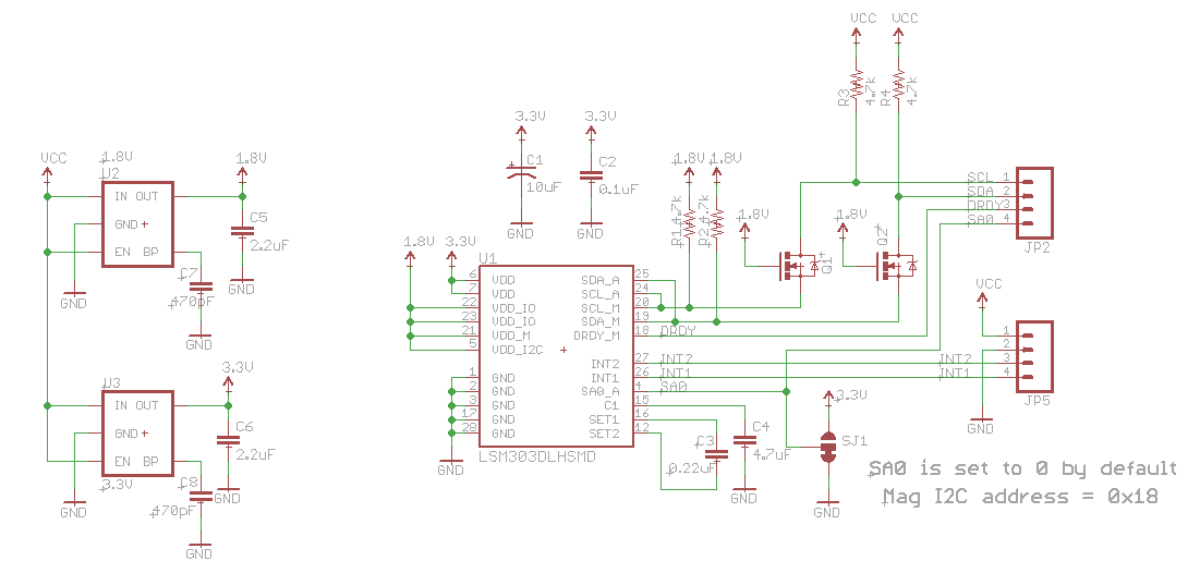

Augenkrebs: Schreib mal bitte Beschleunigung richtig.
Ist das Modul nach Datenblatt beschaltet?
Ach ja, und ein C-Buch über die Organisation von C- und Header-Files
wäre auch nicht schlecht.
Sind die Globalen Variablen mit "volatile" deklariert?
#3490363
> kann.
Eventuell Vibrationen (aber warum nur in einer Achse?)
LG, Sebastian
OP #3491125
An vibrationen habe ich auch schon gedacht, aber da der Sensor bei dem
test still auf dem Tisch lag und es nichts geändert hat wenn ich den
Sensor auf die seite gelegt hab denke ich können es keine Vibrationen
sein. Außerdem denke ich dass man eine Vibration mit eine Amplitude von
über 1 g sehen oder zumindest spüren müsst.
Aber danke für den Tipp!
#3492414
Die Schaltung scheint soweit korrekt zu sein.
Wie sieht es mit dem Layout aus?
Das Datenblatt schreibt hierzu:
High current in wiring and printed circuit traces can be the cause of
errors in magnetic field measurements for compassing.
Conducto-generated magnetic fields add to earth’s magnetic field,
creating errors incompass heading computation.
Keep currents that are higher than 10 mA a few millimeters further away
from the sensor IC.
