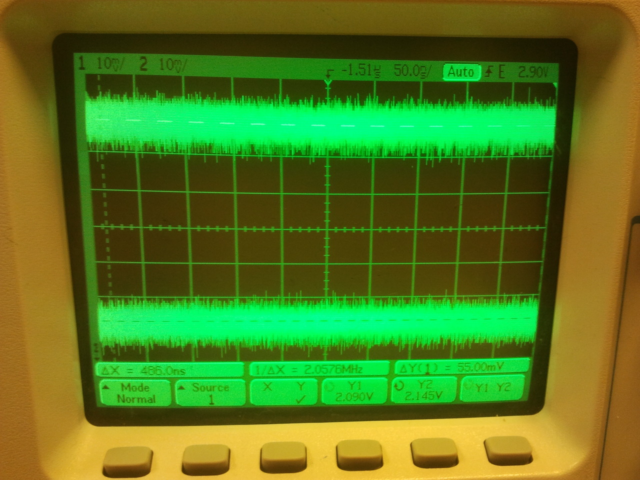

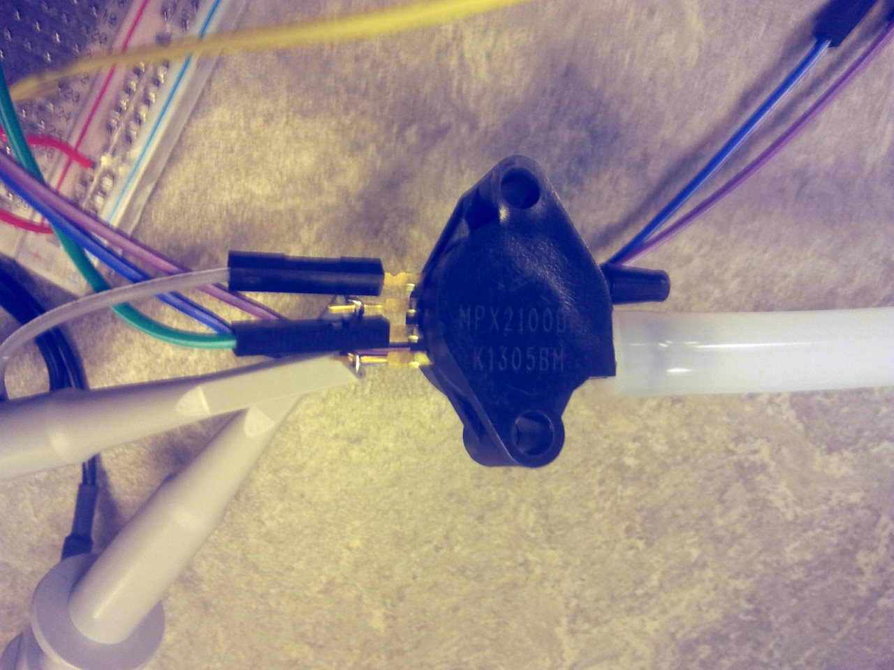

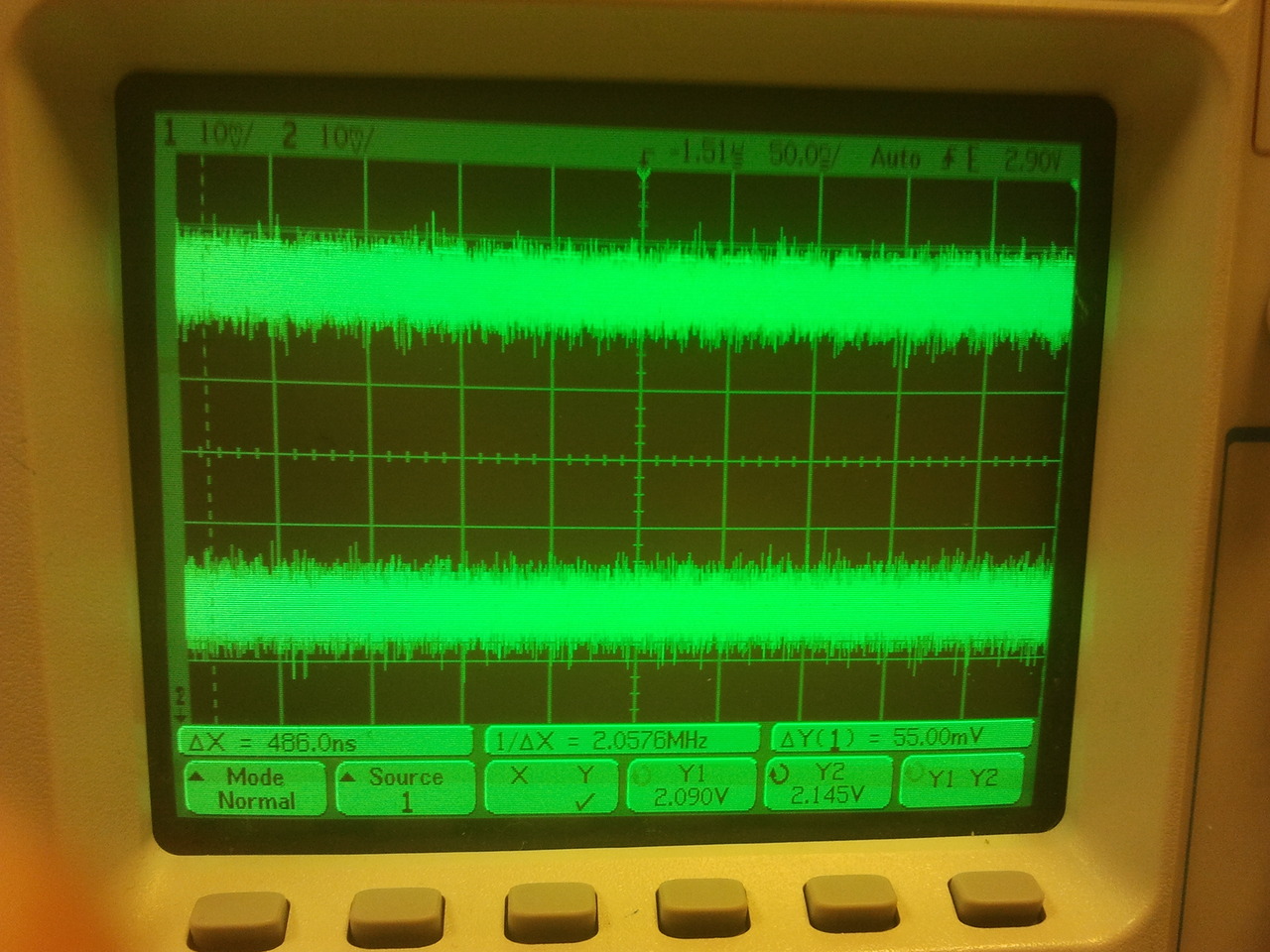

Ich habe gerade eben verzweifelt versucht das Signal von meinem
MPX2100DP Differenzdrucksensor zu verstehen. Nach meinem Verständnis
müsste dieser Sensor, wenn an der Druckseite keinem Überdruck herrscht,
auf keinen Fall die maximale Differenzspannung zwischen V+ und V-
erreichen(55mV). Der Sensor ist an +9V und GND angeschlossen(Siehe Foto
des Sensors). Auf der Druckseite(laut Datenblatt
http://cache.freescale.com/files/sensors/doc/data_sheet/MPX2100.pdf) ist
ein Schlauch angeschlossen um einfacher einen Überdruck zu erzeugen. Bei
der Messung lag dieser auf der selben Höhe auf dem Tisch dürfte somit
auf keinen Fall einen Differenzdruck verursacht haben. Es müsste nach
meinem Verständnis der Normaldruck der Umgebung an beiden Seiten der
Membran angelegen haben. V+ und V- waren an ein Oszilloskop
angeschlossen. Das Ergebnis der Messung ist auf dem Bild
IMG_20140116_185109 dargestellt. Wenn ich einen Überdruck erzeugte
veränderte sich die Spannung nicht. Sobald ich allerdings einen
Unterdruck durch saugen am Schlauch erzeugte, sank die
Differenzspannung. Das Ergebnis ist auf dem Bild IMG_20140116_185502
dargestellt. Der Schlauch ist aber meiner Meinung nach auf der richtigen
Seite montiert. Ist mein Sensor kaputt oder habe ich einen Denkfehler
gemacht. Ich bin um jede Hilfe dankbar.

OP #3493141
Hallo danke für deine Antwort. Normalerweise steckt der Schlauch in
einem Tank daher die Anmerkung. Sorry war nicht klar ausgedrückt.
Ich habe mich bei dem Anschluss des Schlauchs an die Zeichnung vom
Sensor gehalten (Seite 8). Dort steht wenn die Pin0 Markierung links ist
liegt die Druckseite rechts wie man auch bei dem Foto meines
Versuchsaufbaus. Sorry ich kann da keinen Fehler finden.
Aber mal angenommen ich hab den Schlauch nur an der falschen Stelle
angeschlossen, was ja naheliegend ist, verstehe ich trotzdem nicht warum
die Differenzspannung auf max liegt. Laut Diagramm müsste sie um die 0mV
liegen wenn kein Druck anliegt...

Gast #3493224
Jonathan Schubert schrieb:
Deinem Monsterbild ist leider nicht mal zu entnehmen, welche Signale du
wo angeschlossen hast. Wenn der Sensor einseitig auf Druckdifferenz
reagiert, scheint er grundsätzlich doch zu funktionieren.
Welche Spannungen mißt du zwischen welchen Pins?
Und welchen Informationsgehalt bietet das Bild, außer vielleicht einer
einzigen Zahl, die man sich irgendwo auf dem Bildschirm suchen muss?
OP #3493417
Wie in meinem Text oben beschrieben ist der Sensor mit GND(Pin1 graues
Kabel) und +9V(Pin 3 grünes Kabel)  angeschlossen. Vielleicht sind ja
die zwei Leitungen im Hintergrund verwirrend das stimmt. An den
Ausgängen (Pin 2 +Output und an Pin 4 -Output) ist direkt das Oszi
angeschlossen.
Ganz oben auf Seite 5 im Datenblatt ist ein Diagramm das behauptet bei 0
kPa liegt um die 0mV an.
OP #3494321
Wieso soll ich kein Oszi verwenden, wenn ich eine Differenzspannung
messen will. Ich weiß, dass ich das nicht unbedingt brauche aber schaden
kanns auch nicht.
Es geht bei meiner Messungen nicht immer nur um eine quantitative
Aussage. Das 2. Bild vom Oszi mit der niedrigeren Differenzspannung
zeigt nur, dass bei einem beliebigen  Unterruck im Schlauch die
Differenzspannung abfällt.
Das wiederum zeigt ja an, dass sich der Sensor im oberen Messbereich
befindet und deshalb keinen weiteren Druck an der Druckseite messen
kann. Was ich aber nicht verstehe, wenn doch an beiden Sensoröffnungen
der gleiche Druck anliegt. Bei der Messung in  Bild
IMG_20140116_185109.jpg lag der Normaldruck an beiden Sensoröffnungen
an... Den Unterdruck hab ich durch saugen am Schlauch erzeugt wie auch
oben beschrieben ist. Welche Größe dieser hat ist für meine Frage meiner
Meinung nach irrelevant.
Bei meiner Frage geht es mir darum, wieso ein Differenzdrucksensor bei
gleichen Druckverhältnissen seine maximale Differenzspannung erreichen
kann.
