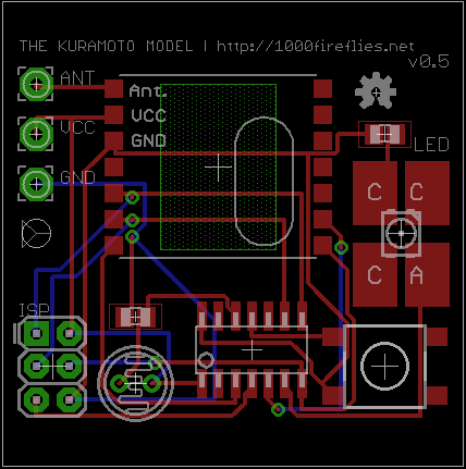

Auf der Projektseite habe ich ein paar Bilder gefunden, die im Anhang zu
sehen sind.

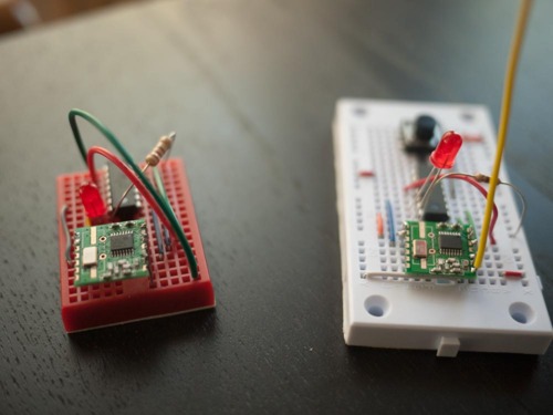

Unter dem Bild mit den beiden roten LEDs ist wie folgt kommentiert:
Two ATtiny84a prototypes. The range is quite good: they synchronize from
across my house, even though one doesn’t have an antenna connected. One
has a switch connected, which toggles sleep mode on the device.
Ein weiteres Video zeigt das:
https://www.youtube.com/watch?feature=player_embedded&v=gPn6FDB1UCs

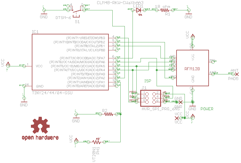

Nun habe ich mir zwei Attiny 84 und zwei RFM12B Module bestellt und
möchte das genau so nachbauen.
Nun stellt sich mir die Frage, wie ich softwareseitig den Code schreiben
muss.
Ich würde den attiny 84 mit einem Arduino Uno R3  Board und der Arduino
Software- Entwicklungs- Umgebung programmieren können.
In dem einen Übersichtsschema sehe ich "AVR_SPI_PGR_6". Ich benötige
diese ja nicht, da ich über den Arduino Uno meinen Attiny programmiere
oder?

#3491895
Bene345 schrieb:
> Keiner eine Idee dazu?
> 5. Sobald eines der Module eine Zeichenfolge des jeweils anderen
> Moduls erhält, muss diese erkannt werden und ein Status definiert
> werden.
> 6. Jenachdem wie gerade der Status ist, wird ein Ausgang an dem die
> LED hängt, mit high oder low Pegel versorgt. Sie leuchtet eben oder
> eben nicht. Dazwischen ein Ein- Sekunden delay, für den Blink- Effekt.
Du hast überhaupt nicht verstanden, worum es bei diesem Effekt überhaupt
geht.
Wenn ein Modul die Führung hat und 'Kommandos' an das andere abgibt,
dann braucht es diesen Mechanismus gar nicht. Das eine Modul schickt
einfach nur Befehle raus "LED ein", "LED aus" und alle anderen machen
mit. Voila - alle blinken im selben Takt.
Aber genau darum geht es nicht.
Es geht darum, dass jedes Modul aussendet: "Ich schalte jetzt ein" bzw.
"Ich schalte jetzt aus". Jeder Empfänger empfängt dies und vergleicht
mit seinem eigenen Zyklus. Hat der Sender die LED bereits eingeschaltet,
ich aber noch nicht, dann wird die Pause bis zum einschalten ein wenig
verkürzt. Selbiges beim Ausschalten. Bin ich aber (als Empfänger) etwas
zu früh drann, und hab meine LED bereits eingeschaltet, der Sender aber
noch nicht, dann verzögere ich das nächste einschalten ein wenig. Jeder
einzelne Empfänger versucht einfach nur, seinen eigenen Zyklus soweit zu
verschieben, dass er sich an das anpasst, was er über seine Sensorik
empfängt. Nicht in großen Schritten anpasst, sondern in kleinen
Schritten. 'Ich bin zu spät? ok, dann beim nächsten mal eben ein bischen
früher. Huhu, wenn auch immer es interessiert, ich habe genau jetzt
eingeschaltet'. Indem sich jedes einzelne Individuum versucht, ein
bischen an das anzupassen was die ganze Gruppe tut, entsteht
Synchronisation sodass alle letzten Endes am gleichen Strang ziehen. Und
zwar selbst dann, wenn die ganze Gruppe in einem völlig wahllos
chaotischem Zustand anfängt.
Auf die Art schaffen es dann Glühwürmchen auf einem Strauch ihr Geblinke
zu synchronisieren, obwohl es keinen Dirigenten gibt, der einen
gemeinsamen Blinktakt vorgeben würde.
Das ist das Besondere an der Sache. Mit einem 'Status' hat das alles
überhaupt nichts zu tun.
