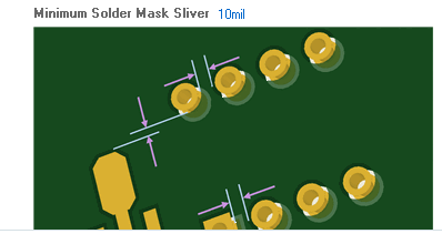

Beim Design Rule Check meiner Platine habe ich hunderte von Fehlern, die
auf den Minimum Solder Mask SLiver zurückgehen. Ich habe die folgende
Voreinstellung von 10 mil (siehe Anhang)was mir schon arg viel vorkommt.
Als Design Rules habe ich mir die "Altium Design Rules Prototypen für
PCB-POOL" von Beta layout geladen. Darin sind die inimum Solder Mask
SLiver Angaben jedoch nicht spezifiziert.
Hat jemand Erfahrungswerte welche Werte man dafür annehmen kann? Kann
ich die Regel für Beta layout eventuell sogar disablen. Habe auf der
Betalayout Seite lange gesucht und gegoogelt und bin auf keinen
verlässlichen Wert gestossen.

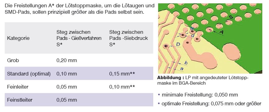

Nur als Anhalt, bei der Firma Contag.de gibt es unter
Technics-Bestückung Layout ein PDF (Technische Ausführung.pdf).
Darin steht unter Reststeg-Breite Lötstopplack Standard (grün) min 100um
(Sonder** andere Farben 75um).
WE-online.de im Bereich Download-Center (2.Page) siehe Basic Design
Guide steht unter Lötstoppmaske/SolderMask - Lötstoppmaskensteg >=70um
Ich selber habe die Rule auf 100um gestellt.

Das sollte nicht unter 0,1mm sein, mancher Hersteller kann auch nur
0,15mm oder 0,2mm (Siehe Anhang alös Beispiel)
Kommt meist davon dass Bauteile zu nah aneinander liegen.

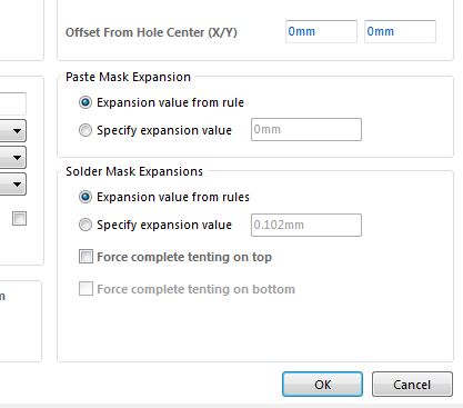

Manche Bauteile haben aber auch eine automatische Rule bei denen die
Pads nochmals aufgeweitet werden (siehe Anhang). Da kannst Du notfalls
auch nochmals angreifen. Aber du musst wissen was Du tust und welche
Auswirkungen das hat.
