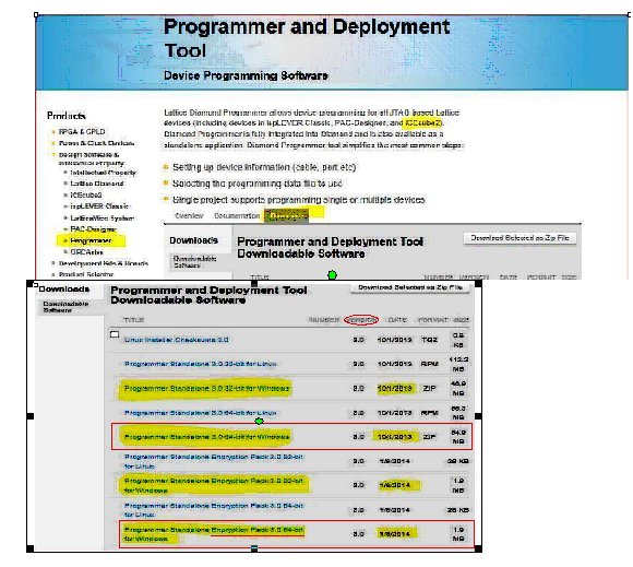

Persönliche Seite #3493858
http://www.latticesemi.com/ispvm
Programmer Standalone Linux u. Windows
Das hier ist vom 08 Januar 2014, also ganz neu. -> ispvm.
Mit dem Encryption Pack 3.0
Programmer Standalone 3.0 64-bit for Windows
Programmer Standalone Encryption Pack 3.0 64-bit for Windows
Anhang: ice40isp_prg_solo.PNG
Gruss Holger.

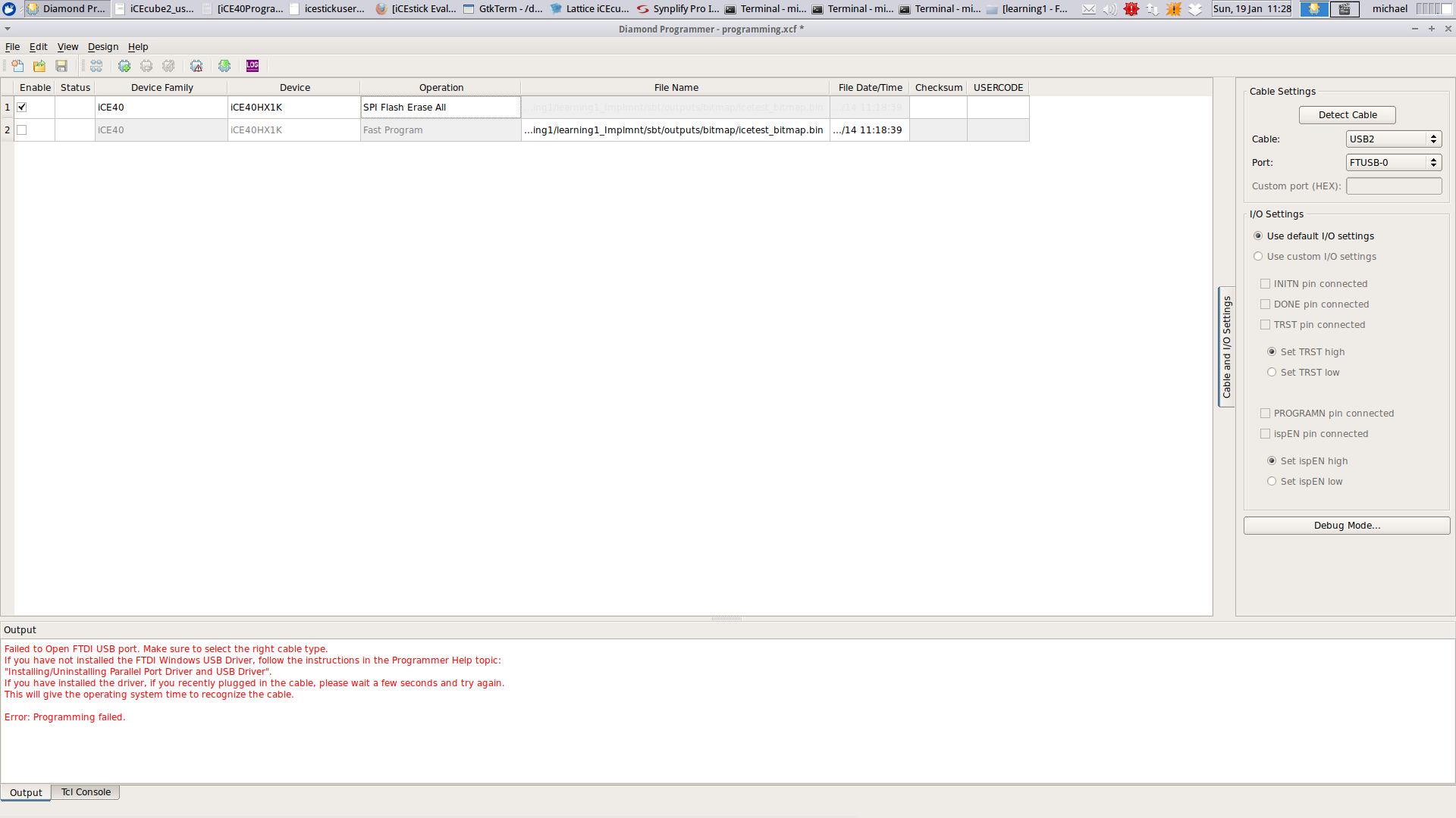

OP #3494518
Also, ich habe den Diamond Programmer unter linux installiert.
Also rpm runtergeladen, mit alien umgewandelt und dann installiert.
Jetzt bekomme ich folgenden Error:
Failed to Open FTDI USB port. Make sure to select the right cable type.
If you have not installed the FTDI Windows USB Driver, follow the
instructions in the Programmer Help topic:
"Installing/Uninstalling Parallel Port Driver and USB Driver".
If you have installed the driver, if you recently plugged in the cable,
please wait a few seconds and try again.
This will give the operating system time to recognize the cable.
Error: Programming failed.
lsusb erkennt den Stick aber:
Bus 001 Device 006: ID 0403:6010 Future Technology Devices
International, Ltd FT2232C Dual USB-UART/FIFO IC
Was mache ich falsch?
