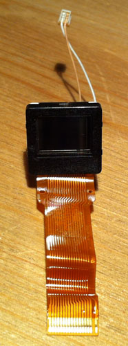

Hallo liebe Spezialisten,
ich hoffe auf Hilfe bei diesem Sony Display (siehe Anhang). Es ist das
Sucher-Display aus einer Kamera. Ich würde es wegen seiner Winzigkeit
(netto ca. 10x15mm) sehr gern irgendwie auf der Modellbahn (Z-Spur,
1:220) zum Einsatz bringen. Wofür ist erstmal egal. Muß nicht Video
sein, Text würde auch reichen!
Ich denke, da ist leider kein Controller dabei. Ein Datenblatt habe ich
bisher nirgends gefunden.
Hat jemand irgendeine Idee bezüglich Ansteuerung möglichst mit ATtiny
oder ATmega?
Danke und ein schönes Wochenende!
Uwe

Marian B. schrieb:
> Ob der wenigen Leitungen bei rel. hoher Auflösung und der großen
> Bautiefe würde ich auf jeden Fall von einem Display mit Controller
> ausgehen.
Hm, interessant! So hatte ich das nicht gesehen. Ich dachte, dass dicke
weisse Hinterteil wäre nur das backlight.
Wenn ich wenigstens erst mal ein Datenblatt finden würde!?
Uwe

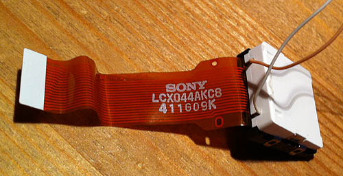

Ich glaube nicht, dass es zu diesem Bauteil ein öffentlich verfügbares
Datenblatt gibt. Die Kamera war wahrscheinlich auch von Sony? Dann wird
das ein Display sein, was rein für die interne Verwendung entwickelt und
produziert wurde...
Das kann sein, aber dann wären es immernoch arg wenige Leitungen für ein
controllerloses Display. Das Ding hat ja keine 10×10 Pixel Auflösung...

Greg schrieb:
> May I know what model of camera you tear down from?
Das gleiche Modell des Farbsuchers habe ich vorgestern aus einer Video 8
Kamera der Weltfirma Siemens (wers glaubt) mit der Modellnummer FA197
geplündert, aber ich habe natürlich die ansteuernde Platine behalten.
Das dicke Dings auf der Rückseite des Displays ist tatsächlich das
Backlight (CCFL), weil es 1996 noch keine grellweissen LED in der
Leuchtstärke gab.
Der Sucher wird mit 5V/40mA gespeist, der Backlight Generator mit etwa
7V/200mA.
Das Siemens Ding scheint etwa baugleich mit der CCD-TR303 von Sony zu
sein, aber es gab damals so viele Modelle, das ich gestern die Suche
danach aufgegeben habe. Da die Kamera noch voll funktionsfähig war, habe
ich die Belegung der 6 Kabel aus dem Sucher in situ gemessen.
Das Ding ist ein in sich kompletter Monitor für PAL FBAS Signale.
