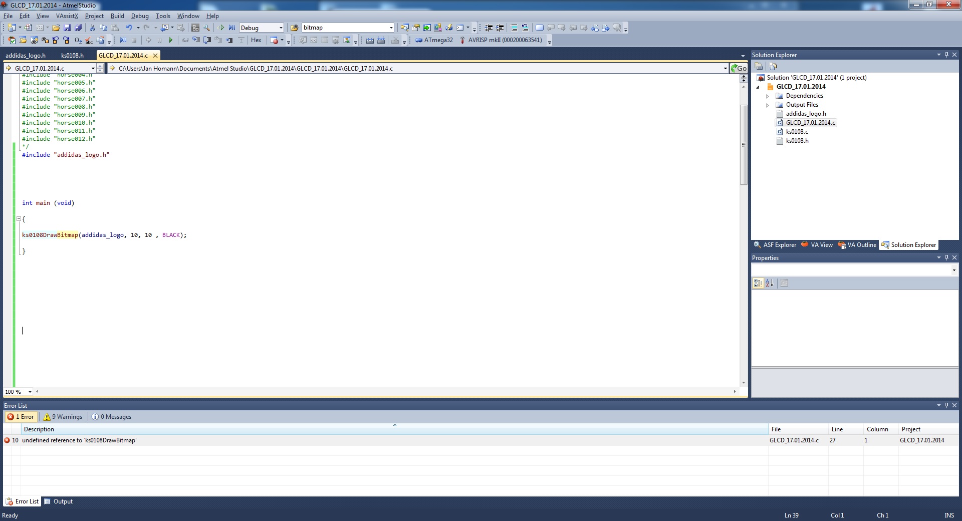

von Jan.H (Gast)
das müsste doch eigentlich so gehen oder nicht ?!
nur leider tut es das nicht :(
 void LoadBitmap(unsigned char *bitmap)
uint16_t i, j,by;
for(i=0; i<64; i+=8)
                                for(j=0; j<128; j++)
                                                by=pgm_read_byte(bitmap++);
                                                ks0108GotoXY(j, i);
                                                ks0108WriteData(by);

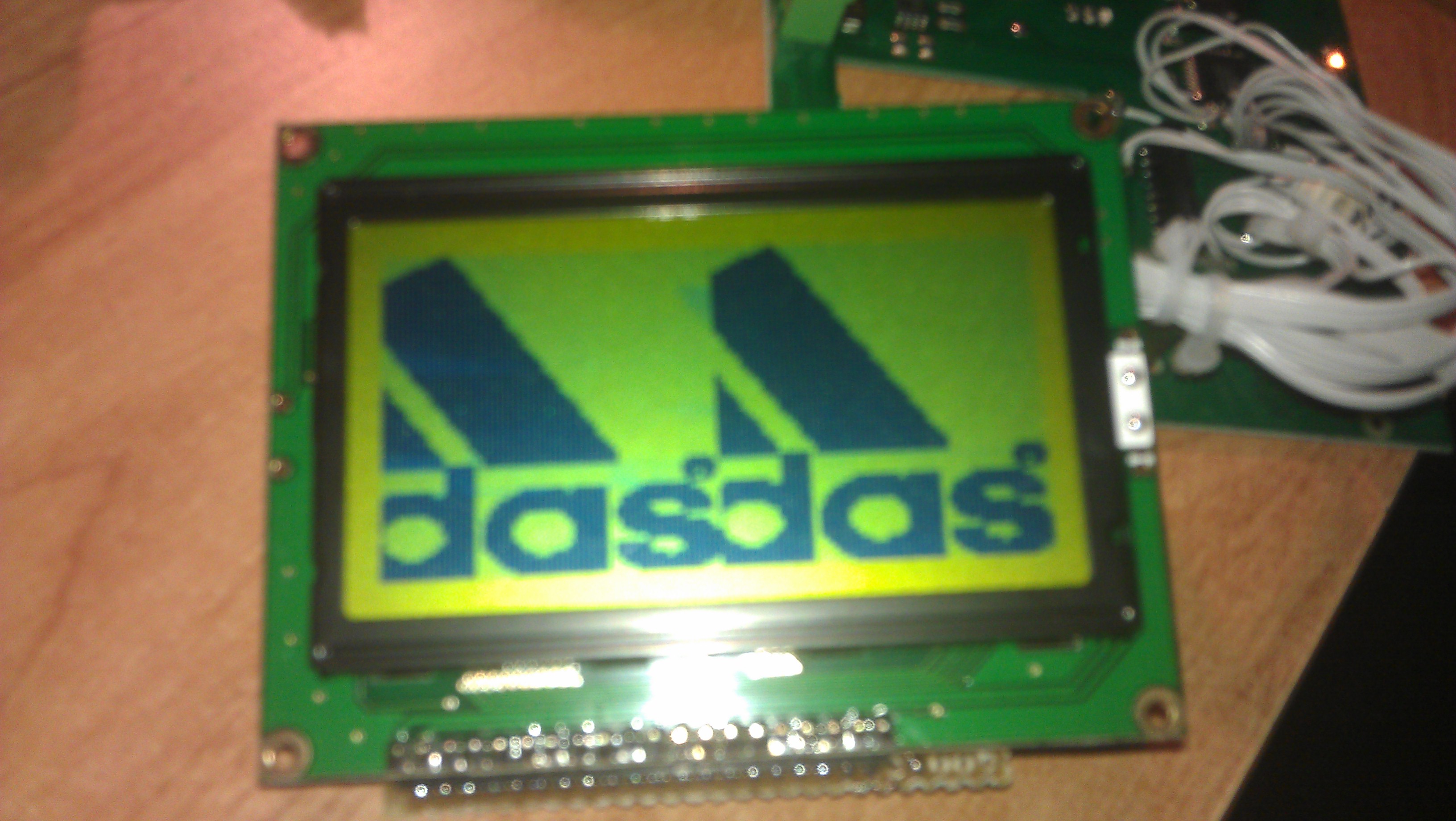

von Jan.H (Gast)
Das mit dem Bitmap, hat jetzt geklappt ;)
Womit stelle ich ein das es auf dem ganzen GLCD nur einmal angezeigt
wird ?! Mit i & j ?!
von Max H. (hartl192)
Der rechte Bildteil wird auch links angezeigt. Ich denke mir, dass
irgendetwas mit CS1 und CS2 nicht stimmt.
http://embedded-lab.com/blog/wp-content/uploads/2011/12/GLCD_Pages.jpg
Was passiert, wenn du nur ein einzelnes Byte auf der rechten hälfte
einschaltest?
Und was wenn nur eines auf der linken?

von Jan.H (Gast)
Normalen Test kann ich ja Prima ausgeben...

von Jan.H (Gast)
Sean Goff schrieb:
> Ist das bitmap so gewollt wenn es nicht doppelt wäre? Oder ist es auch
> abgeschnitten? Falls ersteres ist es ganz einfach:
es ist so aber halt doppelt...

von Jan.H (Gast)
Kann mir mal jemand diesen Fehler erklären ?!
von Jan.H (Gast)
also
im header steht...
im source file steht...
  uint8_t i, j,by;
    ks0108GotoXY(j, i);
& dann kommt er mit so einer fehlermeldung ?! was ist da los ???
von Micha (Gast)
Hallo Jan,
die Fehlermeldung: undefined reference to 'ks0108DrawBitmap' und der
oben gepostete Code haben ja scheinbar erstmal nichst miteinander zu tun
, ich vermute mal, du hast dir irgendwo eine ältere/unvollständige
Library heruntergeladen und willst jetzt im Programm eine nicht
enthaltene Funktion
abrufen.
Gruß,
Micha
von Jan.H (Gast)
Micha schrieb:
> Hallo Jan,
> enthaltene Funktion
> abrufen.
> Gruß,
> Micha
Wenn ich den Code im Hauptprogramm schreibe funktioniert alles...
Wieso kann ich die Funktion so nicht einfach in die .c Datei schreiben
und in dem Header sie dann aufrufen ?!
von Micha (Gast)
Jan,
einfache Frage:
WO definierst du denn die Funktion ks0108DrawBitmap() ?
von Jan.H (Gast)
Micha schrieb:
> Jan,
> einfache Frage:
Ich möchte eine neue Funktion einfügen...
  uint8_t i, j,by;
    ks0108GotoXY(j, i);
von Jan.H (Gast)
Micha schrieb:
> Jan,
> einfache Frage:
Ich habe das aktuelle Programm noch mal mit angehangen! Ist vill.
einfacher dort gleich alles sich an zu schauen...
Definiert wird sie ja in meiner Header... die Funktion steht im
Quellcode
von Micha (Gast)
Ah ja, die Funktion ks0108DrawBitmap() wird also in "ks0108.c" definiert
wie auch die Funktion LoadBitmap() dort definiert wird; wieso hast du
eigentlich die LoadBitmap-Funktion im Hauptprogramm nochmal definiert ?
Als Assembler-Freak ohne AVR-GCC Kenntnisse würde ich jetzt sagen, da
wird was nicht gelinkt.
Sind denn die beiden C-Source-Dateien in deinem Projekt richtig
eingetragen ?
Wenn die nicht zusammen compiliert werden , können die ja auch nicht
gelinkt werden, nicht wahr.
von Jan.H (Gast)
muss ich, wenn ich in der .c Datei was änder auch die .c Datei in meinem
Hauptprogramm #includen?!
von Micha (Gast)
Mahlzeit !
Das ist es ja eben, was ich bzgl. AVR-GCC auch nicht weiß.
Kann hier leider auch nicht "auf die Schnelle" ein neues Studio
installieren,
da Atmel mir noch keinen Download-Schlüssel geschickt hat.
Wenn ich aber in der "Linker Address Map" im .\debug-Verzeichnis
nachschaue,
finde ich keinen Eintrag zu 'ks0108DrawBitmap()' !
War da nicht was mit dem Aufruf von "make clean" oder so, was den
Compiler zwingt, alle zu verlinkenden Dateien nochmal neu zu übersetzen
von Micha (Gast)
Wenn ich das Makefile mal nach <makefile_lesen.txt> kopiere und dann
darin lese finde ich:
C_SRCS +=  \
../GLCD_17.01.2014.c \
../ks0108.c
OBJS +=  \
GLCD_17.01.2014.o \
ks0108.o
Übrigens, wenn man das Datum der verschiedenen Dateien im
.\debug-Verzeichnis betrachtet, ist ks0108.c wohl tatsächlich nicht neu
übersetzt worden. Da hakt es also.
von Micha (Gast)
