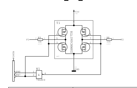

Ich habe das auch mit 'ner H-Brücke mal gelöst.  Stellte sich raus,
dass die 10-Ω-Widerstände am Ende zu viel des Guten waren.  Ohne diese
kommt die Heizspannung gerade so hin.
PB7 geht an einen PWM-Ausgang, PB0 dient zum kompletten Abschalten
der Heizung.
Wichtig ist, dass die PWM-Frequenz und die Multiplexfrequenz keinen
allzu kleinen gemeinsamen Teilerfaktor haben, sonst flimmert die Sache.
Ich habe einen VFD-Treiber, der mit 90 Hz Multiplexfrequenz arbeitet,
für den habe ich experimentell 213 Hz PWM-Frequenz für die Heizung als
gut befunden.

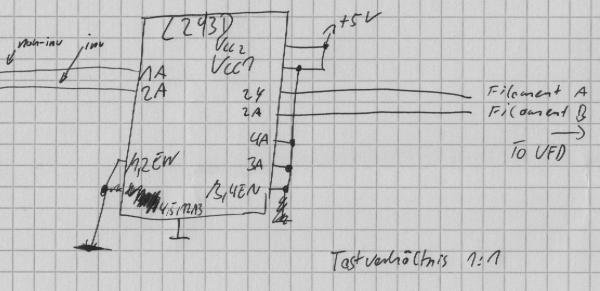

Für das Filament habe ich oft einen L293D als H-Brücke genommen und die
Polarität nach jedem Multiplexzyklus umgeschaltet. Wenn die 5V zu viel
waren, habe ich quasi PWM auf dem L293D gemacht.
Nachteil des L293D: es gibt ihn nicht als SMD.

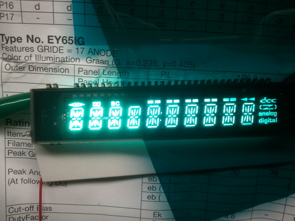

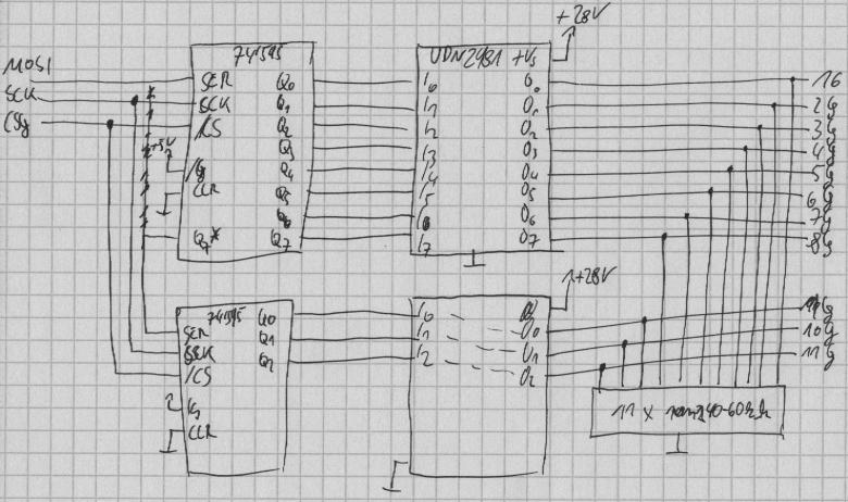

OP Persönliche Seite #3492897
Müsste so dann circa hinhauen.
Das erste ist ne fixe Skizze von nem Filamenttreiber mit einem L293D (im
Bastlerfreundlichem DIP16, und man hat sogar noch zwei Halbbrücken für
irgendwas anderes über).
Das zweite eine genauso schludrige Skizze von einer Gittersteuerung, die
Anodensteuerung ist dann ja exakt gleich.
Beides für eine "positive" Lösung, also werden +5 V und + <gewünschte
Anodenspannung> V benötigt (ich habe hier mal 28 V hingeschrieben, kommt
man gut mit einem LM317 drauf - 3.3 kΩ und 150 Ω - den 3k3 mache ich
dann als Trimmpoti, dann kann man die Anodenspannung hübsch justieren)
Für Pollins' FV651G gehen dann insgesamt ein L293D, vier 74'595 und vier
UDN2981 drauf, wobei man einen einsparen kann, wenn man drei Kanäle
diskret aufbaut.
#3492919
Ich hatte mir mal die Mühe gemacht, die Erzeugung von Heizspannung und
Betriebsspannung an einem Fertig-VFD aufzunehmen. Das lief an 5V und war
8 Zeichen groß (ähm, klein).
Da war ein kleiner freilaufender Sperrschwinger aufgebaut mit nur einem
Transistor, einem Widerstand, einem Kondensator. Übertragungselement war
ein Ringkern mit ungefähr 10mm Außendurchmesser. Es wurden mit der
ersten Sekundärwicklung ca. 2V AC für die Heizung erzeugt und mit der
zweiten ungefähr -20V DC. Dieser Schaltungsteil war echt winzig, fand
ich cool.
Aber wahrscheinlich ist so eine Schaltung für Einzelstücke ein viel zu
großer Entwicklungsaufwand.
OP Persönliche Seite #3492922
Jo. Ich hab mir zwar zehne von den Dingern geholt, möchte aber erstmal
eine einfachere Schaltung verwenden, um mal zu schauen, wie gut /
schlecht die Exemplare von Pollin sind.
Wenn die gut sind, dann werde ich wahrscheinlich doch hingehen und
eine kleine in sich abgeschlossene Platine dafür entwickeln, die nur 3.3
.. 5 V und I2C kriegt. Bei zehn (bzw. dann nur noch neun Stück,
Idealfall) Einheiten lohnt sich das dann auch wieder...

OP Persönliche Seite #3494906
Ich hab gerade mal eines der VFDs ausprobiert, u.a. weil ich Butter bei
die Fische wissen wollte, ob ich mit Gleichstrom heizen kann.
Also 3.7 V (DC) an die Heizung - glüht hübsch, zieht 100 mA, wie
spezifiziert. Das Glühen sieht gleichmäßig über die gesamte Breite aus.
Dann mit lediglich 12 V an Gitter und Anoden, über die Anoden bin ich
jeweils nur drübergerutscht - nicht-gemultiplexter Betrieb dürften die
Dinger ja wahrscheinlich nicht so witzig finden.
Ergebnis: Schon mit 12 V an der Anode leuchtet es sich ganz gut - man
muss hier natürlich späteres Multiplexing "abziehen" aber auch die
höhere Anodenspannungen betrachten, vermutlich läuft es daher auf die
gleiche Helligkeit hinaus, was doch sehr angenehm wäre.
Mit DC heizen ist keine Option, obwohl die Glühdrähte an beiden Enden
gleich hell aussehen, bemerkt man doch einen Helligkeitsverlauf. Das
Gitter auf der negativen Filamentseite ist durchaus ein gutes Stück
heller als das an der positivsten Seite.
Also bleibt es bei der H-Brücke, die synchron zum Multiplexing umgepolt
wird. Mit dem L293D habe ich dann ja noch die Option, die H-Brücke mit
einer höheren Spannung zu betreiben, falls ~2.5 Veff (5 V Logik, 50 %
Austastung) Heizspannung nicht ausreichen. Wenn ich mich nicht irre,
müssten exakt 7.4 V an der H-Brücke mit 50 % Austastung zu 3.7 Veff an
der Heizung führen.

OP Persönliche Seite #3495107
> Hast du weiter oben eigentlich mitgelesen? Möglichst nicht synchron.
Wenn ich einen Multiplexing-Durchlauf mache (G1..G11) - kein Gitter
aktiv - und dann die H-Brücke umpole vor dem nächsten
Multiplexing-Durchlauf, dann kann es kein Flackern durch Schwebung von
Heizungsfrequenz und Multiplexingfrequenz geben, oder nich?
fmul = 1000 Hz, fheiz = (1000 Hz / 11) = 90.9090.. Hz
ggt(1000, 91) = 1
>> ...  Heizung - glüht hübsch, zieht 100 mA, wie
> Wenn du das Glühen mit bloßem Auge sehen kannst, dann heizt du zu stark
> (Lebensdauer!). In einem abgedunkelten Raum soll man das Glühen gerade
> noch erahnen können.
In der Werkstatt war nur ne 40 Watt Glühlampe an, damit ich die
unbeleuchteten LCDs meines Netzteils ablesen kann. Also war's schon
ziemlich dunkel, joar.
> Das ist denen vollkommen egal. Und gemultiplext werden übrigens die
> Gitter, nicht die Anoden. Die Anoden sind das, was leuchtet.
Hm? Ich multiplexe doch beides. Im Multiplexbetrieb kann eine einzelne
Anode doch gar nicht länger als 1/DutyCycle leuchten, weil ihr Gitter
nur 1/DutyCycle aktiv ist. Abzüglich eventueller kurzer Verzögerungen
zwischen einzelnen Multiplexdurchläufen und eventueller Totzeit zwischen
einzelnen Gittern.
Andererseits fließt bei den Dingern ja kein höherer Strom o.ä. beim
Multiplexing, wie man es bei 7-Segment-LEDs üblicherweise hat.
Stimmt, hast recht, macht nichts.
> Das liegt aber nicht am "Glühen". Die Temperatur der Kathode wird über
> die Länge nicht wesentlich schwanken. Was schwankt ist die effektive
> Beschleunigungsspannung zwischen Gitter/Anode und Kathode. Bei 12V und
> 4V Heizspannung schwankt die Spannung dann schon zwischen 12V und 8V,
> also satte 33%. Kein Wunder daß man das sieht. Und natürlich gleicht
> sich das bei höherer Anodenspannung besser aus.
Ah natürlich. Da bin ich nicht drauf gekommen. Bei 30 V an den Anoden
wären es immernoch 14 % höhere Anodenspannungen auf der hellen Seite,
wenn ich mich gerade nicht vertue (1-(30V/26.3V))

OP Persönliche Seite #3496101
> Bei Verwendung
> einer H-Brücke kriegt man als Mittelwert die halbe Betriebsspannung der
> Brücke. Paßt auch.
Ich hab mich vor ein paar Posts mit mir selbst geeinigt ;) dass bei
einer H-Brücke der Crest-Faktor eigentlich 1 sein müsste, da das aus
Sicht der Heizung eine symmetrische Rechteckschwingung ist - es liegen
schließlich immer 5 V über der Heizung an, nur das Vorzeichen ändert
sich. Deswegen habe ich jetzt auch einen 15 Ω Vorwiderstand vorgesehen.
Oder meintest du gerade nur, dass im Mittel die Heizung um den halben
Wert herum "zappelt"? :)

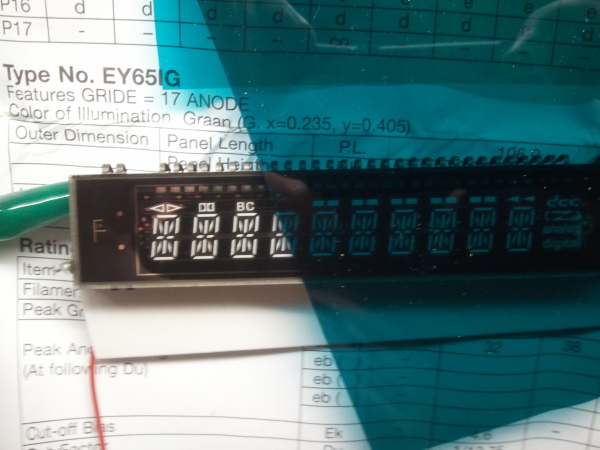

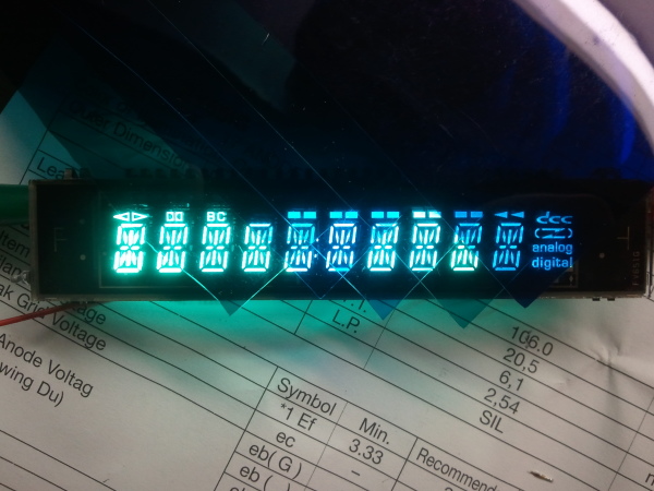

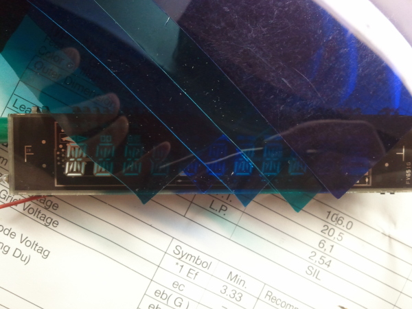

OP Persönliche Seite #3498679
Als Filterfolie werde ich einen Teil eines PAR Filterbogens einsetzen
(PAR 30 Bögen sind knapp 12×12 cm). Im Anhang drei Beispielbilder. Die
von mir ausgewählte Farbe wird unter #116 (dunkles Türkis) geführt.
Heizung 3.3 V, Anoden 32 V. Damit tatsächlich wahnsinnig hell,
einwandfrei ablesbar - auch im hellen Gegenlicht einer 58 W
Leuchtstofflampe.
OP Persönliche Seite #3536124
Lessons learned:
-Ein L293D hat einen gut passenden Voltage-Drop, um ~3.3-3.7 V
Heizspannung aus 5 V zu erzeugen

Schönes Bar-VFD hast du da :)
Auf ebay habe ich mir schon einen 20er-Reelschnitt TPIC6B595 geholt,
dass ist ein 8-Bit-Schieberegister mit 50 Volt (oder so)
Open-Drain-Ausgängen. Also Shunt-Methode, plane ich sowohl für Gitter
und Anoden. Bei den Gittern ist das ne ziemliche Stromverschwendung,
aber naja, who cares wenn die 30 V eh aus einem Step-Up kommen.
Für die Pull-Ups nehm ich dann wohl 9er-THT-Widerstandsarrays (3 Stück
kommt da genau aus für 16 Anoden + 11 Gitter) von reichelt...
Dazu dann noch einen Tiny4313 o.ä. draufwerfen, sodass man per I2C oder
UART mit dem "Smart"-VFD reden kann.
Anständige Fertigung lohnt sich da dann sogar schon, wären schließlich
ein fast ein gutes dutzend Platinen für meine verbleibenden VFDs :)
