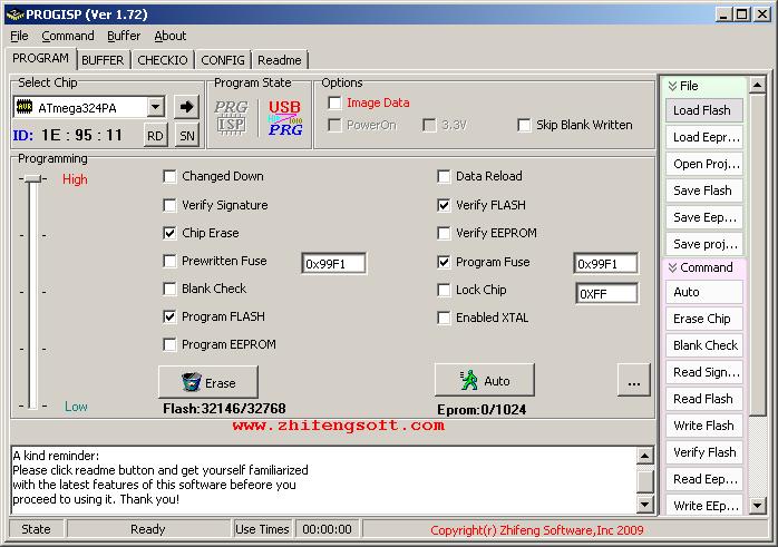

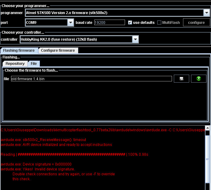

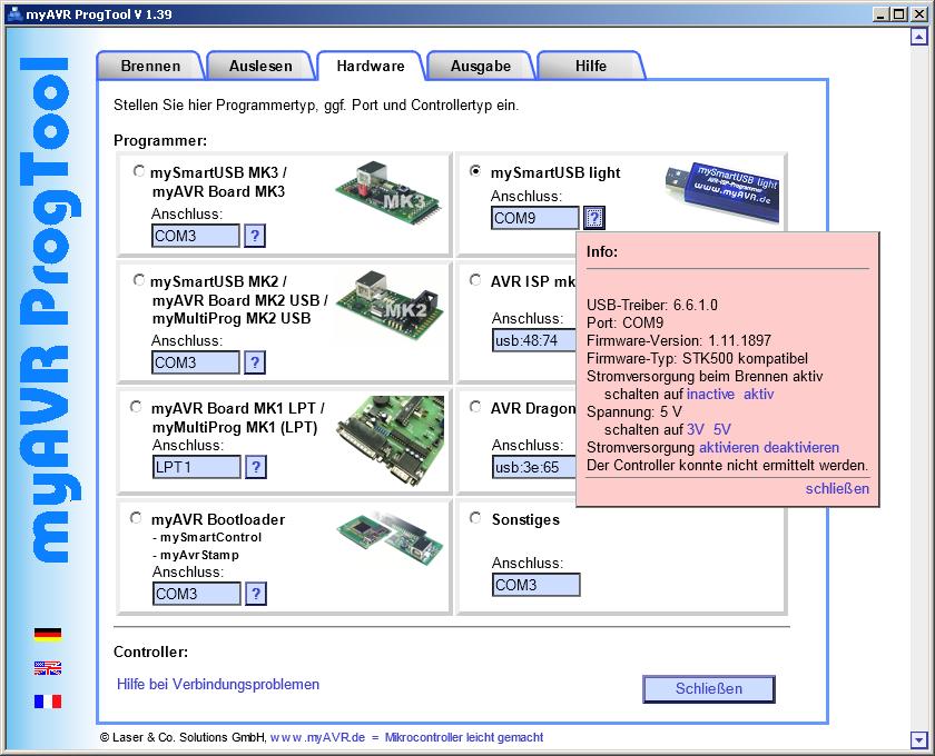

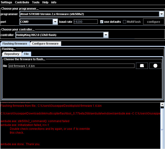

Also mit erkennen drücke ich mich vielleicht falsch aus. Ob er erkannt wird das weiß ich nicht. Folgendes bekomme ich siehe Anhänge. Erstes Bild wenn ich versuche zu flashen. Zweites Bild wenn ich die Option fuse restore versuche. Gruß
#3502851
myAVR bringt controller konnte nicht ermittelt werden.

so mal anders herum. Das waren die Einstellungen als ich das erste mal geschrieben habe.
Für deine Fehlerr gibt es zwei Möglichkeiten: 1. Du hast die Fuse auf flaschen Takt gestellt (extern oder zu langsam) 2. Deine Verbindung ist elektrisch nicht sauber (ich hatte das mal bei einem zu langen ISP-Kabel, das ging nur zufällig mal) Wo wohnst du denn etwa? Vlt. ist ja ein µC.net member in der nähe und schaut deine Schaltung an.... Edit: ich sehe du hast den verfused 0x99F1 -> externer takt Besorg dir einen Quarzoszillator und verbinde den mit dem Takteingang vom mega und er sollte wieder antworten

Der Haken bei "Programm Fuse" sagt dem Programm auf deinen µC die Fuses zu 0x99F1 zu setzen. Diese Einstellung verursacht, dass der µC am Pin "XTAL1" (Pin 7 bei TQFP-Package) einen Takt erwartet nach dem er sich richtet während er arbeitet. Dieser Takt ist quasi das was die soundsoviel GHz bei nem Desktop PC sagen, die Geschwindigkeit mit der der µC durch die Befehle läuft. Wenn jetzt (wie bei dir) kein externer Takt anliegt läuft auch nichts. Deswegen schließt man einen Quarzoszillator an, der liefert diesen Takt und man kann wieder mit dem µC sprechen (und die Fuses ändern)...

Hi, Ja, ist verfused. Waren diese 99F1 da voreingestellt oder wo kommen die her? Initialization failed heisst er findet keinen µC. Du brauchst irgendwie einen Takt von mindestens etwa 1MHz an dem 324. Langsamer geht nicht, da der Programmer wohl nicht weniger als ca. 211kHz kann. Vergiss mal den Quazoszillator. Könntest Du eine Schaltung mit einem Lokgik-IC aufbauen? Traust Du Dir zu, an ein Beinchen vom µC ein Kabelchen anzulöten? Naja, einer der 4 Anschlüsse von dem kleinen viereckigen Ding neben dem Controller tut es auch. Um das zu sehen musst Du das Display abnehmen. Vorsicht mit dem Flachbandkabel! Wenn Dir bei dem Gedanken schon schwindelig wird kannst Du das alles vergessen. Du könntest auch den Takt von dem anderen Drecksding von Programmer abgreifen. Da der aber wohl mit 12MHz getaktet ist, muß das nicht unbedingt funktionieren. Probieren kann man es aber. Schreib doch mal, wo Du sitzt. Für viele hier ist es eine Lachnummer, Dir da mal eben einen Takt anzulegen und den wieder hinzubiegen. Hiermit mein Angebot wenn Du nach HH-Barmbek kommen kannst. Wenn das alles nix wird, wie gesagt, ich nehm Dir das Ding ab. Edit: Ich sehe gerade, ich war etwas spät... Gruß, Norbert
Die originalen Fuses des controllers werden nicht zu deinem Board passen. Vlt. kann jemand sein KK 2.0 auslesen was da für fuses drinne sind. Wenn sich keiner findet, dann schau bitte welche frequenz auf dem Quarz (dem kleinen viereckigen Ding neben dem Controller) steht, dann wird man die meistens fuses abschätzen können. Solltest du in oder um Dresden wohnen wäre auch ich bereit direkt zu helfen....
