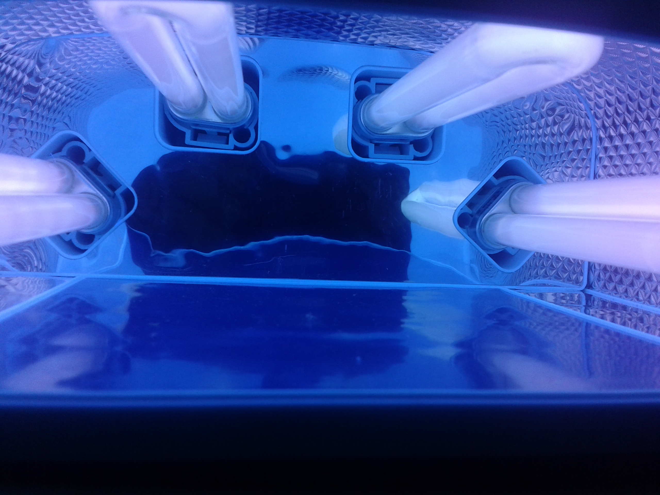

Ich dachte auch eher an zu lange Belichtungszeit. 4 Minuten sind schon einiges. Wichtig ist auch, dass die Platine nicht zu nah an den Röhren sitzt, da diese sonst von der Seite unters Layout leuchten. Nicht entmutigen lassen, irgendwann klappts bestimmt ;) lg ISP

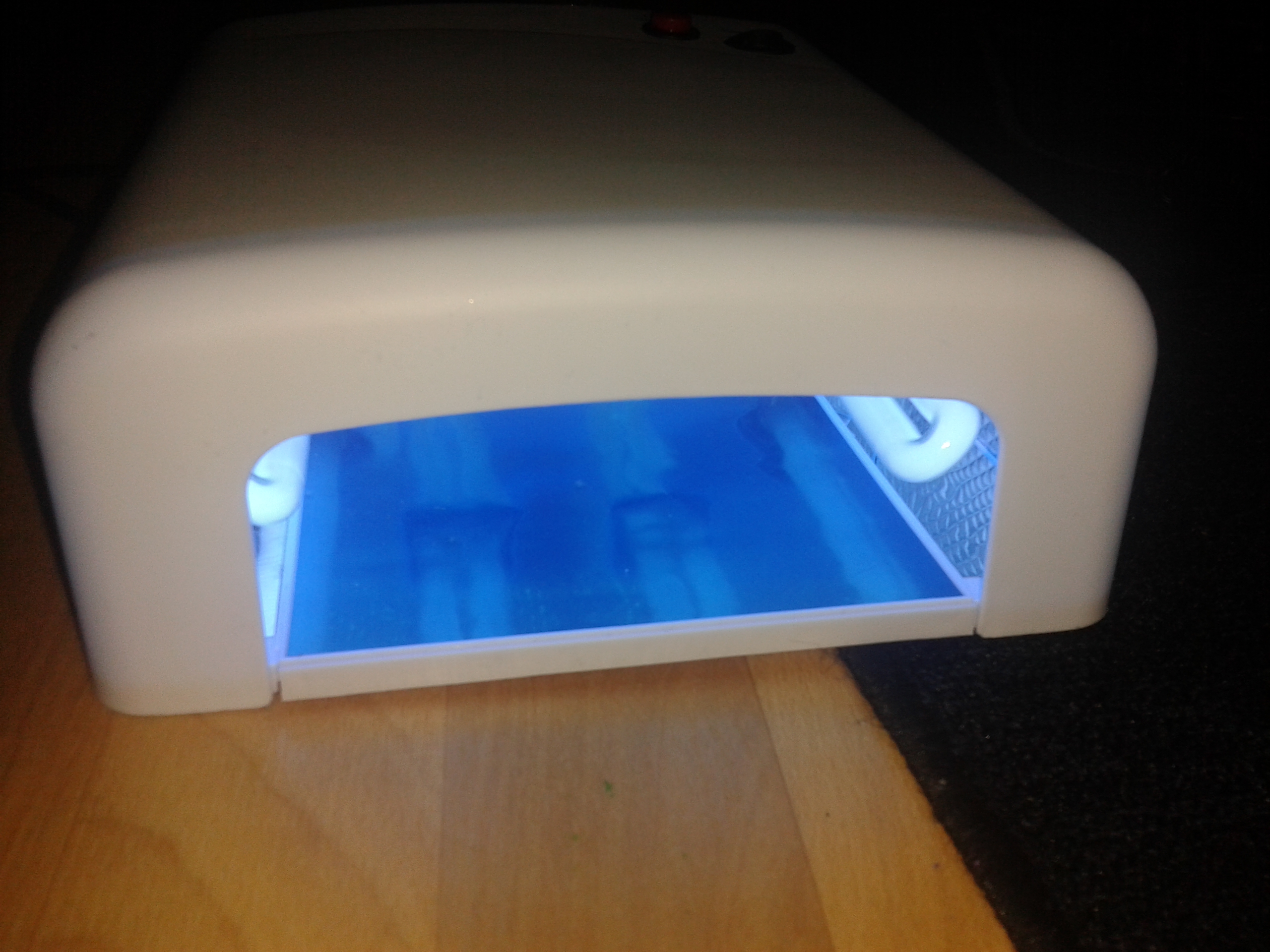

Zulange Belichten ?? geht das überhaupt ? Ich weiss nicht ob das zu nah ist oder nicht. Hier mal ein Bild.
Hallo, was ich nicht verstehe, wieso hast du Zeit und Ressourcen für dieses grenzdebile Rumgestocher, aber nicht um es einfach richtig zu machen? Waage, richtige Konzentrationen, Belichtungsreihe, ist das so schwer? vlg Timm
Ja es ist schwer am Anfang wenn ich mir die Waage jetzt kaufe und das wie auf der Verpackung dosiere Funktionierts dann? Das heißt Entwickler 5g auf 500 ml | 10 g auf 1L und Ätztmittel 200-250g auf 1L. Sorry das dieses Thema für mich neuland ist und ich versuche ja zu Lernen bloß es gibt dazu auch nicht viele Dokumentationen MFG: StiefelHD

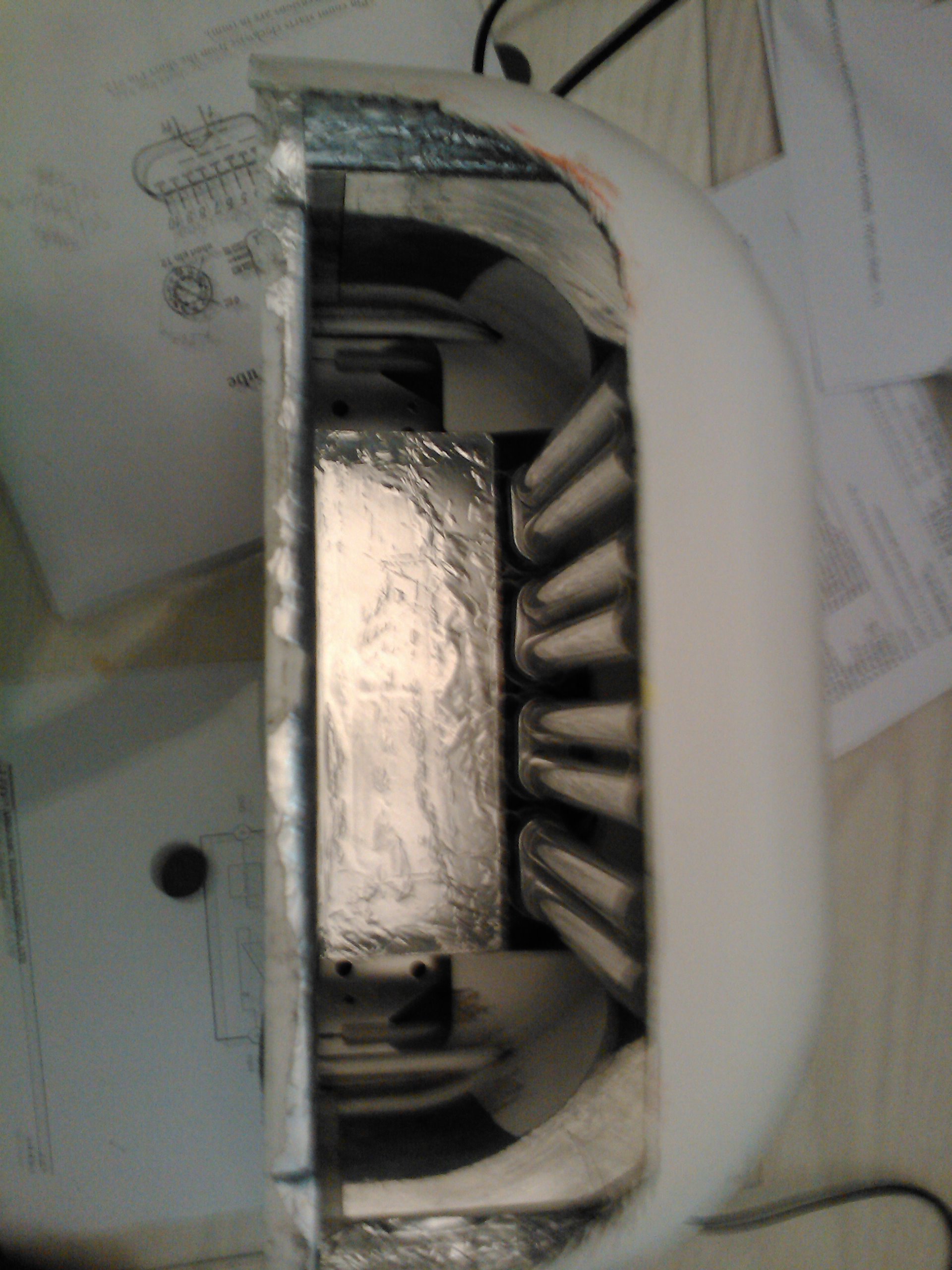

Also ich glaube mit diesen "Belichtungsgerät" wird es ohne Umbau nichts werden. Das Problem das ich hauptsächlich sehe sind die Röhren an der Seite. Die erklären denke ich, dass in der Mitte der Platine große Leiterbahnenknappheit herrscht, denn da ist der Winkel besonders klein, in dem die UV Strahlen unter das Layout leuchten können. Ich würde mal versuchen die äußeren Röhren rauszunehmen und es nur mit den oberen beiden zu probieren. Dann noch richtige Konzentration der Chemikalien und es sollte zumindest etwas einigermaßen brauchbares dabei herauskommen. lg ISP
Ich werde heute nochmal mit Sebidev darüber reden ... Dann bestelle ich warscheinlich nochmal 5 Platinen evt. Ätztmittel daher ich pro Platine schon 100g verbrauche und ich habe nur so eine 400g Flasche. Die Waage werde ich mir auch noch zulegen. Wie ist das denn wenn ich die Lampen einfach rausnehme geht das ohne weiteres (also vom Strom her) MFG: StiefelHD

Wie es mit Lampen rausnehmen ist kann ich nicht genau sagen. Bei meinem Selbstbaubelichter aus einer alten Philips Höhensonne waren jeweils 2 Röhren an einem VSG in Reihe geschaltet und diese beiden VSG ebenfalls in Reihe. Dann wird es mit einer rausnehmen schon schwierig wahrscheinlich. Notfalls einfach etwas Alufolie drumwickeln, sollte zumindest für erste Tests ausreichen. lg ISP

IS P. schrieb: > Also ich glaube mit diesen "Belichtungsgerät" wird es ohne Umbau nichts > werden. Das Problem das ich hauptsächlich sehe sind die Röhren an der > Seite. Schau mal ob Du Deinen Belichter so umbauen kannst, ich musste nicht mal'n Loch bohren :) Allerdings glaube ich nicht das daß Den Problem ist. Wer "Pfuscht", kann auch nichts andres im Ergebnis erwarten
