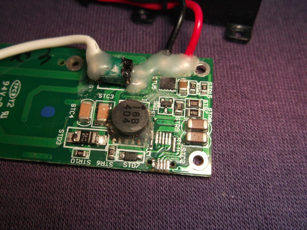

Schönen guten Tag. :) Ich habe ein Blitzlicht aus einem Camcorder
ausgebaut.
Der Anschlussstecker hat 5 Leitungen. Kennt sich jmd damit aus und kann
mir sagen, wie und wo da Spannung drauf muss?
Die beiden linken Pins sind miteinander verbunden und alles andere kann
man durchs Durchkontaktierte sehr schlecht nachvollziehen.
Hoffe mir kann jemand helfen.
LG, Daniel
Gast #3493453
Hinter dem Stecker befinden sich 2 grosse
Vielschicht-Keramikkondensatoren. Prüfe mal, ob die parallel geschaltet
sind, und ob deren Anschlüsse mit irgendwelchen Pins des Steckers direkt
verbunden sind.
Zumindest einer geht ja an den Ring um die Befestigungsschraube, aber ob
das plus oder minus ist, ist nicht bestimmt.
OP #3493508
Der Vordere geht zu den ersten beiden linken Pins. Der Hintere ist
durchkontaktiert und geht zu der kleinen Ferritspule. Scheint auf
jedenfall für etwas mehr Strom zu sein, da jeweils zwei
Durchkontaktier-Löcher an jedem Ende sind.
Hab mir jetzt mal eine Lupe besorgt und den Stecker abgelötet...
Jetzt sieht man schon etwas mehr.
Gast #3493530
> Der Hintere ist durchkontaktiert und geht zu der kleinen Ferritspule.
Quatsch, beide gehen an die beiden linken Pins
und beide gehen an die Ferritspule,
schliesslich sind beide direkt verbunden,
wie ich vermutet hatte.
Damit weisst du, daß die beiden linken Pins
und die beiden rechten Pins hinten
die Stromversorgungsanschlüsse sind.
Nun gibt es sicher noch einen Kontakt zum
Einschalten des Spannungswandlers damit der
Blitz aufgeladen werden kann, einen Ausgang
der signalisiert daß er aufgeladen ist,
und einen Eingang der den Blitz auslöst.
Blöderweise sehe ich nch 4 Kantekte (denn
der linke von vorne wird auch an Masse liegen).
Du solltest mal rausfinden, welcher Chip hinten
montiert ist und dessen Datenblatt suchen.

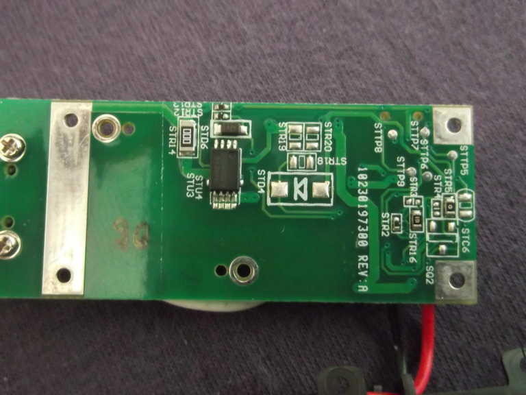

OP #3493539
Der ic auf der Oberseite ist nicht zu entziffern. Und auf der unterseite
ist einer mit der Beschriftung "864DGEO (wobei 6 und G bzw. O und 0 nur
erraten werden können) und 943946.
Dazu konnte ich jedoch kein Datenblatt finden. :/
Der Stecker weist auch 10 kontakte auf.. mit einfach probieren könnte es
schwierig werden..

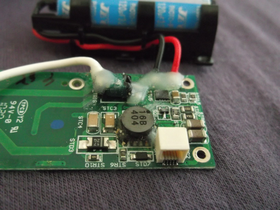

Gast #3493552
Hoffentlich hat sich kein IC verabschiedet bei deinem Umgang damit.
Sowas legt man nicht auf einen Teppich, oder was das ist? Wahrscheinlich
sogar syntetische Faser, also schöne statische Aufladungen.
Bei deinem letzten Bild kann man dank der guten Auflösung (4MB???
Bildformate!!) sogar die ganzen Fasern und den Schmutz sehen, die sich
auf der Platine breit gemacht haben...
Gast #3494348
Das wirst du aber tun müssen, es wird sicher ganz kleine Laserschrift
drauf sein, die inzwischen mit Flussmittel zugelaufen ist.
Also erst das wie glänzendee schwarzer Lack drauf befindliche
Flussmittel mit Spiritus abbürsten, dann die Lupe beihand.
Unten ist nur ein IGBT oder MOSFET drauf.
